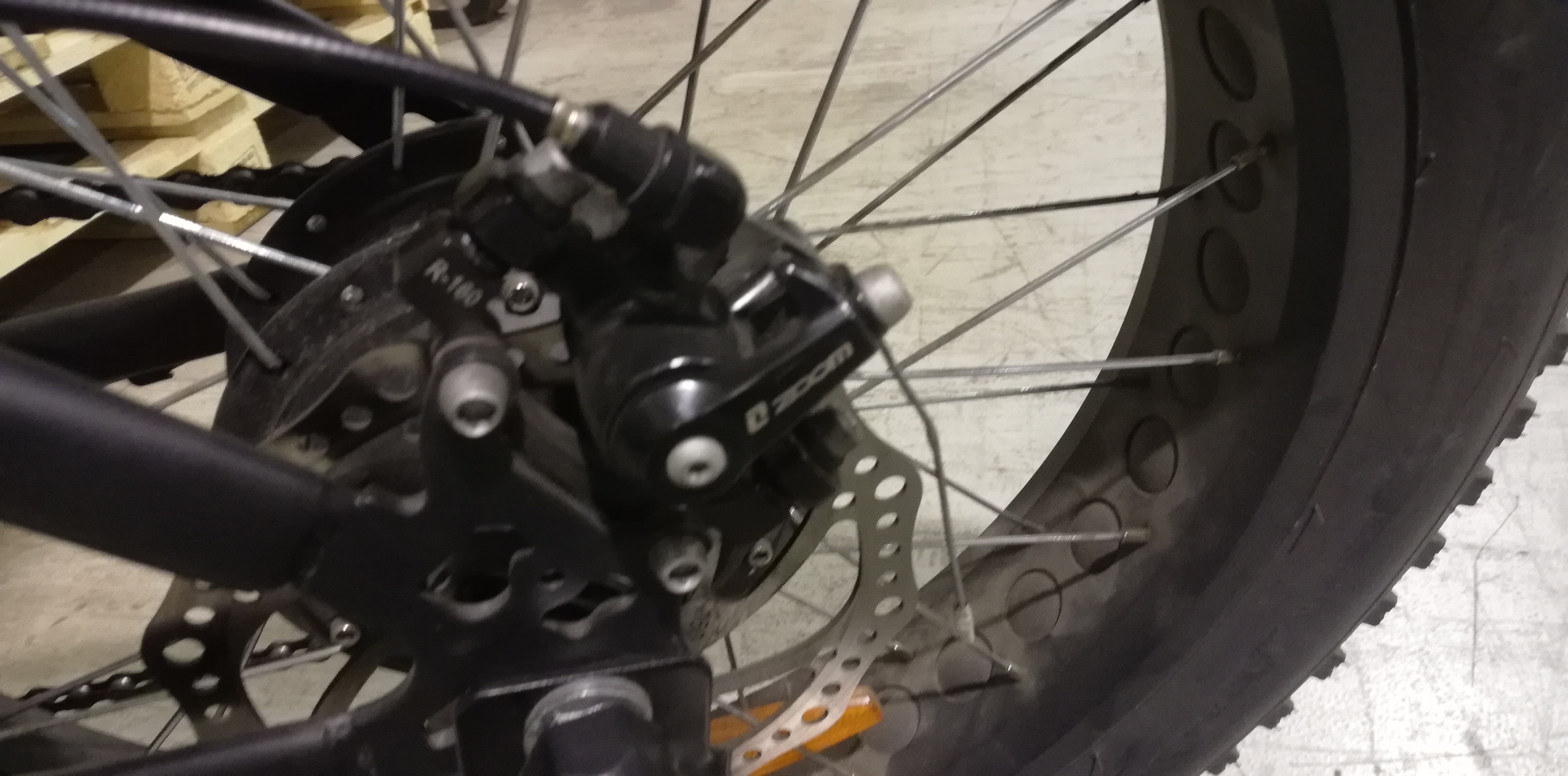

queste sono le pinze che monta
1273,99 KB
Inserito il - 08/04/2021 : 08:02:44  Mostra Profilo Invia a Barba 49 un Messaggio Privato  Rispondi Quotando
Allora... Smonta le vecchie pastiglie e acquistane di nuove, arretra completamente il registro della pastiglia fissa (ci vuole un'apposita chiave a brugola accorciata manualmente) e metti il registro sulla guaina (quello sulla leva del freno) tutto inserito: Inserisci poi le nuove pastiglie e metti il fermo, poi inizia a avvitare il registro a brugola fino a quando la pastiglia interna inizia a sfregare leggermente nel disco e solo a quel punto puoi regolare la tensione del cavo dal registro della guaina che prima avevi completamente avvitato.
Se il registro non basta per eliminare il gioco della leva devi operare sulla tensione del cavo facendolo scorrere sul tirante della pinza dopo aver allentato il bullone a brugola che lo blocca.
Naturalmente all'inizio i freni si assestano in pochi chilometri, quindi dopo 50-100Km registra di nuovo PRIMA la pastiglia interna e POI il registro sulla leva, cosa che dovrai ripetere ogni volta che vedrai aumentare il "gioco" della leva rispetto alla sua condizione iniziale.

Inserito il - 08/04/2021 : 17:10:22  Mostra Profilo  Rispondi Quotando
Dovrebbero essere queste ma, per sicurezza, smontale e confronta.
https://www.amazon.it/dp/B01K1X5J3S/ref=cm_sw_r_cp_apa_glc_i_B1Z4T2JDG7XEG40SDGS0

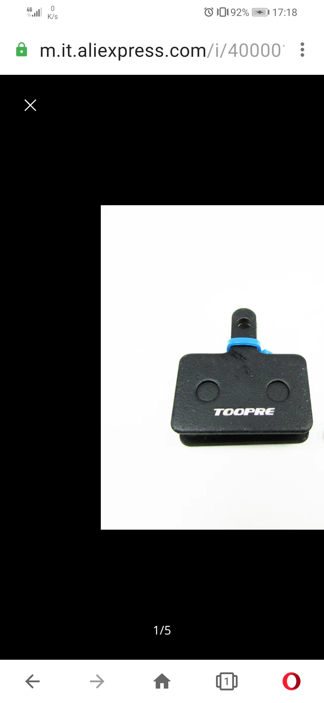

Inserito il - 08/04/2021 : 17:22:38  Mostra Profilo  Rispondi Quotando
Ma potrebbero essere anche queste.
Smontale e controlla se sono tonde o rettangolari.
192,17 KB
Dalla foto si evince soltanto la marca Zoom ma non il modello.
O smonti o fai delle foto da diversa angolazione cercando di mettere bene a fuoco...

Inserito il - 08/04/2021 : 19:44:16  Mostra Profilo  Rispondi Quotando
192,17 KB
Ciao,sono quelle rotonde #128077;#128077;...
Sergiom2
3797 Messaggi
Inserito il - 08/04/2021 : 20:47:35  Mostra Profilo  Rispondi Quotando
E allora comprale.
Sono anche più facili da montare in quanto non hanno mollette e coppiglia, sono magnetiche.
Si agganciano alla pinza magneticamente.
