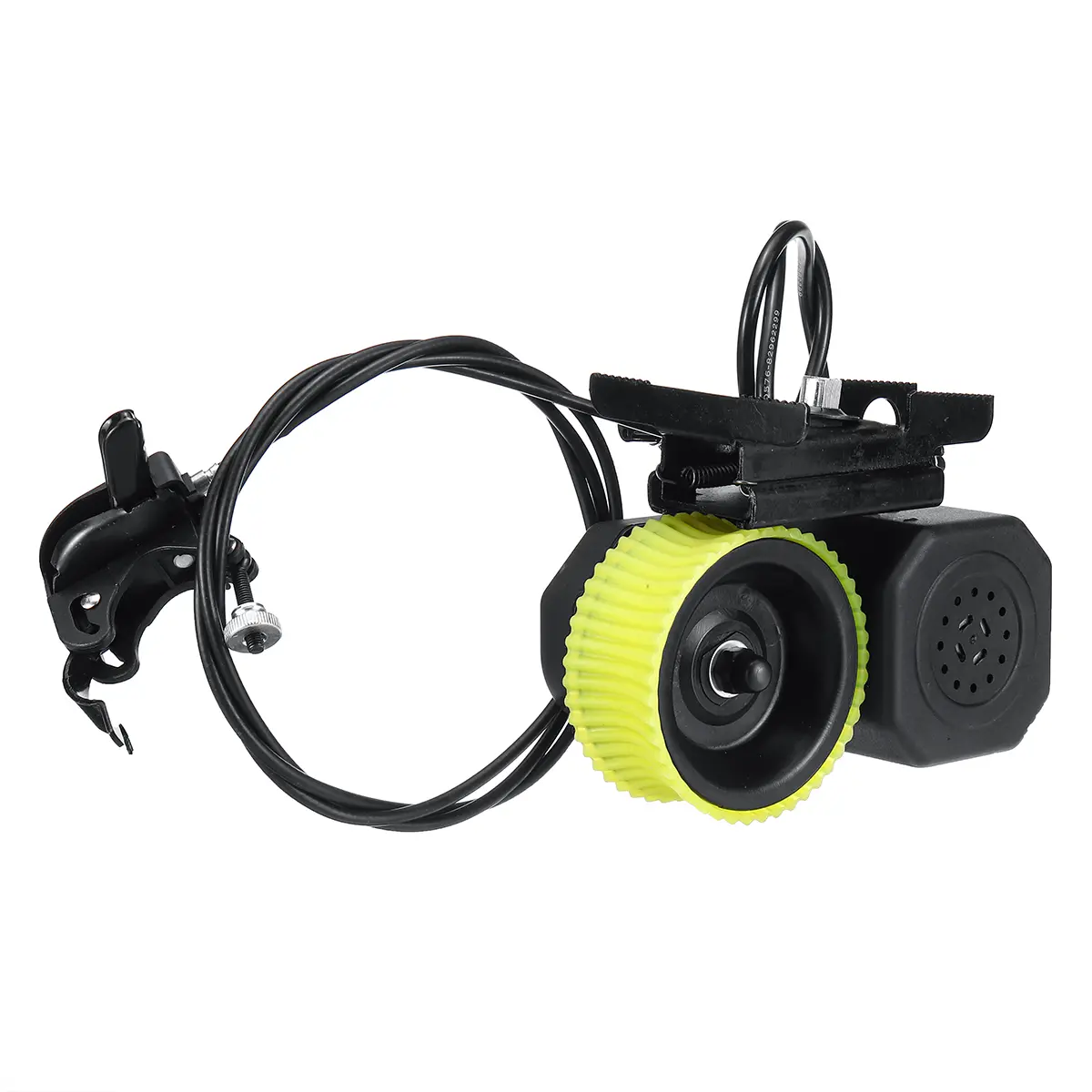

 Avete mai visto questo kit a rullo?
cuoccimix
363 Messaggi
Inserito il - 07/04/2021 : 17:52:25  Mostra Profilo Invia a cuoccimix un Messaggio Privato  Rispondi Quotando
L'avevo visto tempo fa, solo 24V e 200W, ma se rapportato corto dovrebbe andare bene per un uso urbano molto tranquillo su una citybike.
E' spartanissimo ed è proprio questo che lo rende interessante anche per bici "umili", sembra avere un rullo ben disegnato, ma non riesco a trovare delle recensioni o dei video.
Qualcuno l'ha mai avuto o provato?

Secondo me sono soldi sprecati. Meglio un piccolo hub anteriore.

Chiaro, è che mi incuriosiva l'impostazione, da quel che sono riuscito a decifrare raccattando informazioni sparse qua e là, dovrebbe avere una trasmissione a cinghia interna.
A 110 euro spedito (controller incluso) varrebbe la pena di fare una prova su qualche bici scrausa.

qui sul forum se ne era parlato, ormai svariati anni fa... kit molto simili...
da ciò che ricordo è poco efficiente, rumoroso, inutilizzabile o quasi in giornate umide o con pioggia, consuma rapidamente il copertone, insomma una soluzione veramente poco valida

Io ho approfittato di un'offerta su Bangood l'anno scorso e l'ho pagato poco più di 60 euro spedito! Volevo montarlo su una vecchia Legnano con i freni a bacchetta per riprodurre elettricamente il vecchio Mosquito! L'ho provato solo per pochi chilometri e posso dire che non va male, a 36 volt raggiunge abbondantemente i 25 Km/h, ma: é parecchio rumoroso e, caratteristica peggiore, ha un forte attrito quando, smettendo di pedalare, si stacca l'assistenza data dal PAS, quasi equivalente a una frenata, ed è parecchio antipatico! Con l'acceleratore le cose migliorano, ma neanche tanto, ma non è comunque legale! Confermo che la trasmissione interna è a cinghia e riesce lo stesso a essere rumoroso! Non lo ricomprerei!

Beh, a 60 euro ancora meglio, pazienza se è rumoroso (strano per una cinghia). Pensavo avesse una ruota libera in modo da non danneggiare (troppo) la pedalata.
Ma il rullo è sollevabile o rimane sempre attaccato alla ruota?

No, purtroppo non ha ruota libera! Il rullo è sollevabile mediante leva al manubrio e cavo d'acciaio. Si ce l'ho ancora anche se sono riuscito a rompere un paio di magneti ( mi è caduto!) e non ho ancora deciso se spendere i circa 25 euro che ci vorrebbero per comprare i magneti di ricambio e la colla adatta!
