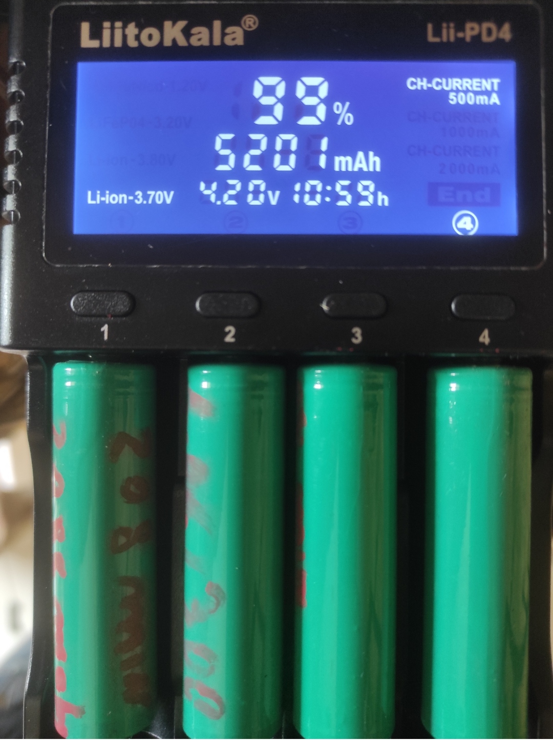

Buongiorno ragazzi.
Stavo testando queste batterie riciclate.
Sono Samsung 3250mah.
Da 3.2V nominali a 3.2V come è possibile che il charger segni 5A?
487,43 KB

Mai successo.. non è che per qualche strano motivo ha sommato la carica di 2 celle? Lo fa anche con le atre 3?

Inserito il - 03/04/2021 : 14:25:34  Mostra Profilo Invia a jonny un Messaggio Privato  Rispondi Quotando
Si tutte intorno quel valore.
Gli slot dovrebbero essere indipendenti.
Dalle istruzioni si parla solo di come cambiare corrente

Era capitato anche a me che il valore misurato dal caricabatterie fosse superiore a quello nominale, poi mi sono accorto che la corrente in eccesso veniva dissipata in calore, ma erano celle dismesse da anni con tensioni bassissime, che ho subito scartato per motivi di sicurezza visto il calore accumulato.

Ma così però non si capirà mai la reale capacità di una cella.
Comunque cose assurde sto passando. Le celle , alcune, in carica prendono 2000mah ed in scarica ne danno la metà

Le celle che stai testando che tensione hanno prima dei test carica/scarica?
Ho un caricabatterie Xtar vc2 che ha una funzione per resuscitare celle a 0 Volt, se non sono danneggiate irrimediabilmente; un paio di volte ha funzionato su celle scaricate troppo, ma dopo un po’ queste celle perdono capacità.
Quindi le celle riciclate o sono relativamente giovani e prive di difetti o non vanno bene neanche per le torce perché perdono tensione se lasciate riposare scollegate da tutto.
Inserito il - 08/04/2021 : 15:40:25  Mostra Profilo  Visita l'Homepage di blindo7 Invia a blindo7 un Messaggio Privato  Rispondi Quotando
se le senti calde staccale immediatamente scaricale e smaltiscile, una cella che non prende più la carica perché rovinata, trasforma in calore quello che ci metti fino al rischio incendio, è inutile insistere col charger cinese ci puoi mettere anche 10Ah e te ne ridarà sempre 1, se è quello che gli è rimasto, praticamente mandi 9 Ah in calore
