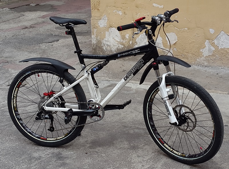

Quindi è partita la scimmia per la realizzazione di tandem, elettrificato of course, reversibile perchè non voglio perdere le due bici, partendo da questa:
282,94 KB
Per il lato anteriore.

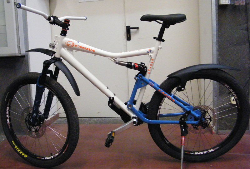

E questa:
111,48 KB
per il lato posteriore.
La seconda in questo momento è leggermente differente (la foto si riferisce a quando la stavo costruendo con il Cyclone da 1000W) adesso ha un 9C posteriore. Ma sono presenti tutta una serie di cose già previste per l'elettrificazione.
Si vede male ma sul telaio ci sono tre supporti saldati, uno sotto il MC, uno a metà del tubo obliquo e l'ultimo davanti al cannotto.
Questi supporti mi permetteranno di costruire e di ben ancorare una sorta di telaietto che collegherò sfruttando il carro post dell'altra.
Diciamo che all'altra gli levo la ruota post. e ci collego la bici posteriore.
Ovviamente dovrò fare un'altro attacco sul cannotto sella di quella anteriore.
Su quella anteriore sostituisco l'ammo con una staffa per bloccare la sospensione.

Ma la seconda bici è veramente marchiata Cagiva o sono solo adesivi?
Comunque la vedo dura, anche perchè un attacco studiato per agganciare un motore o una batteria, non credo regga a un'altra bici più persona.

Si la bici è stata rimarchiata ( che dici si capisce qual'è la mia marca preferita di moto??)nonchè completamente customizzata, qui trovi la genesi:
http://www.jobike.it/forum/topic.asp?TOPIC_ID=51494#top
Nel topic si vede uno degli attacchi a cui faccio riferimento, sono dei tondini di acciaio torniti, forati 10mm e saldati al telaio e sono decisamente robusti, pensa che in un primo momento questa bici doveva essere una reclinata a tre ruote tiltante. E questi tre attacchi dovevano servire allo scopo.
Prendere due telai e saldarli mi sembra troppo "facile" sarebbe poco malsana come realizzazione e poi dovrei prendere tutto ruote, forcelle, freni ecc.
