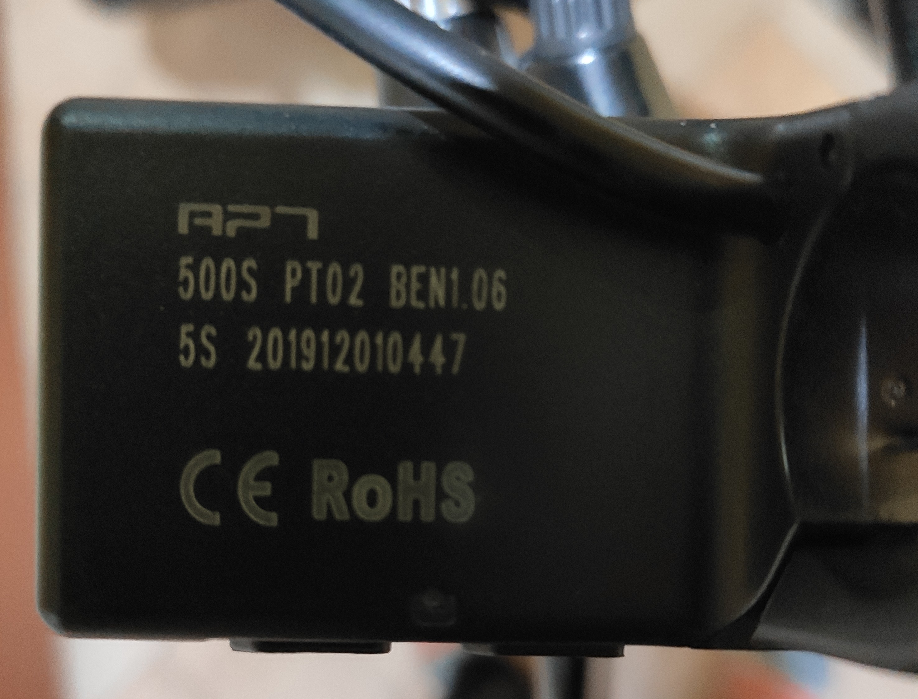

Sei sicuro che sia proprio quello il display?
Che c'è scritto sul retro? Magari è un clone.
Vedi che c'è scritto...

Ho fatto una foto,si é quello APT 500S...
1070 KB
Non penso sia un Clone semplicemente perché giá di suo non é che sia un display dei migliori...
Lo stesso lo montano sulle Argento ebike tipo la mia.
Perciò chiedevo se qualcuno avesse una Icone come Me poiché tutti i manuali che ho visto sono identici fino all'inserimento password e la voce successiva (HL) sarebbero il numero poli motore poi non arriva (PA)numero assistenze motore 3/5/9 selezionabili bensì altre 7 voci che sopra elencavo#128591;

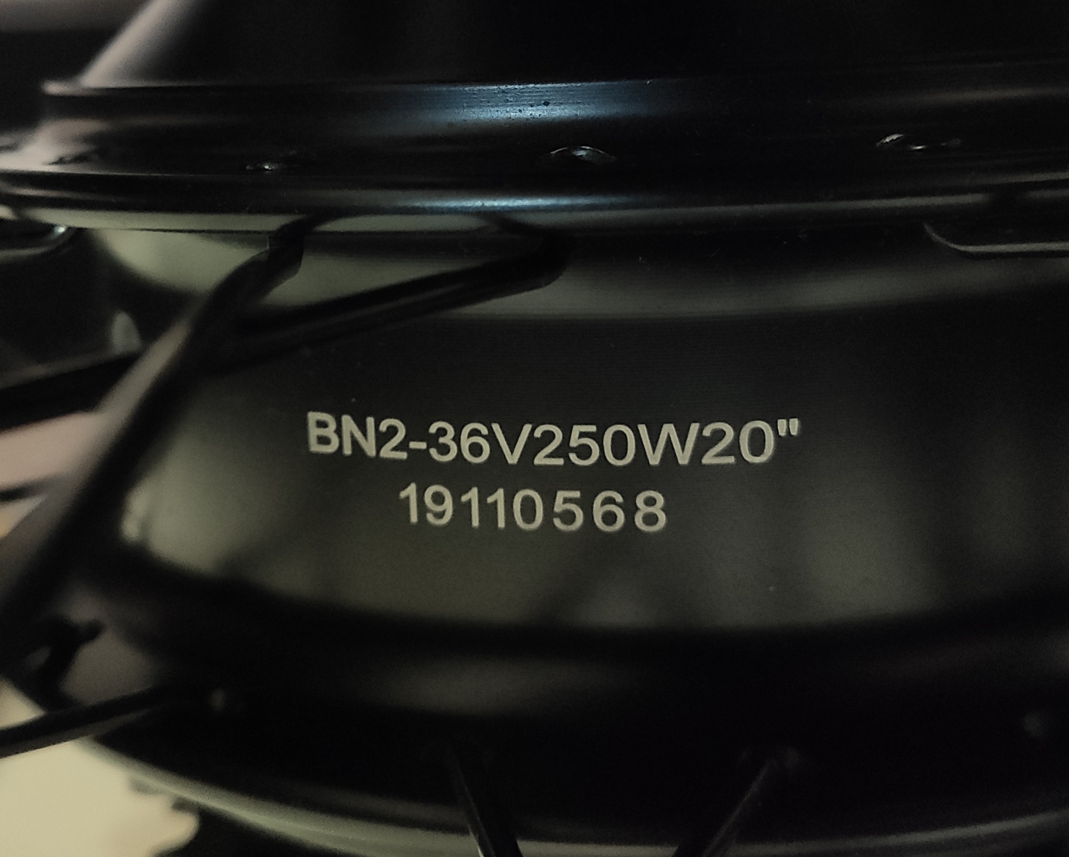

Sergiom credo di avere un Bafang come motore xchè almeno sui gommini copri dado del mozzo posteriore c'è la sigla Bafang poi magari posto una foto della matricola sul motore

Questa é la matricola riportata sul mio motore:
452,02 KB
Dovrebbe essere un Bafang per la storia dei gommini marchiati e per il fatto che il display APT 500s,come diceva Sergiom2 é utilizzabile esclusivamente su una serie di motori Bafang BBS1,BBS2,BBS HD.
