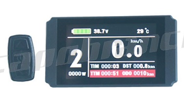

Salve a tutti, volevo farvi una domanda ed eventualmente avere un aiuto
Vorrei sostituire il mio display con uno nuovo, vi faccio una piccola descrizione.

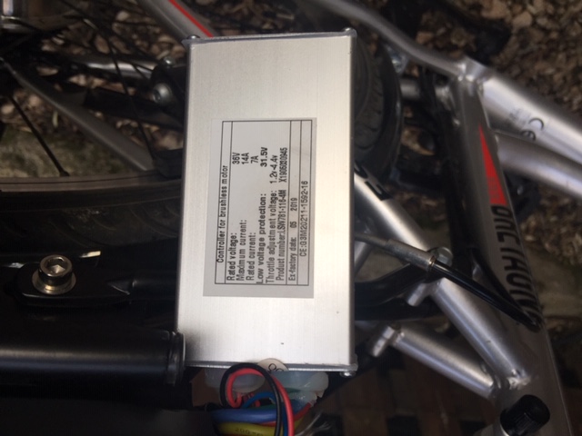

Ho una ebike Esperia modello Bretagne con batteria al Litio 36V. 10,4AH , motore REAR ENGINE 36V/250W 6SPEED, e display LED, ANALOGICO - 3 LEVELS - WALKING ASSISTANCE che vorrei sostituire con display LCD8H a colori. La centralina che monta la mia bicicletta ha le seguenti caratteristiche ( RATED VOLTAGE 36V, MAXIMUM CURRENT 14A, RATED CURRENT 7A, LOW VOLTAGE PROTECTION 31,5V, THROTTLEADJUSTMENT VOLTAGE 1.2V-4.4V.
Posso sostituire solo il display oppure devo sostituire altro? Grazie a chiunque possa darmi aiuto.

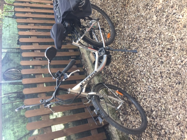

ILa mia E-BIKE
183,4 KB

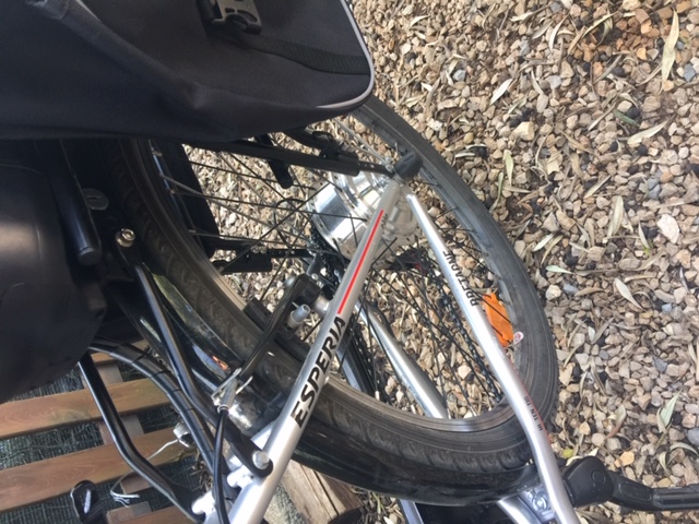

Motore ruota posteriore
169,4 KB

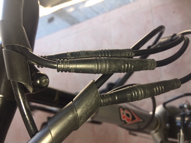

Collegamenti Freno Anteriore, Freno Posteriore, Display
94,3 KB

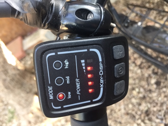

Display attuale
116,44 KB
Centralina
87,44 KB
Nuovo display che vorrei mettere
42,73 KB

Di solito una centralina nata per lavorare con un display semplificato come il tuo non si adatta ad uno più complicato e pieno di parametri, ma magari qualche utente ne sa più di me!
