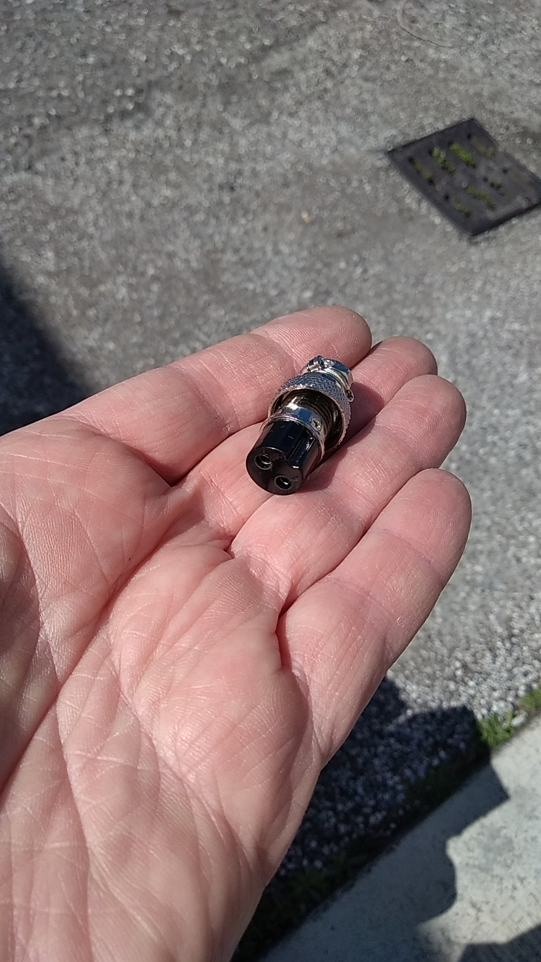

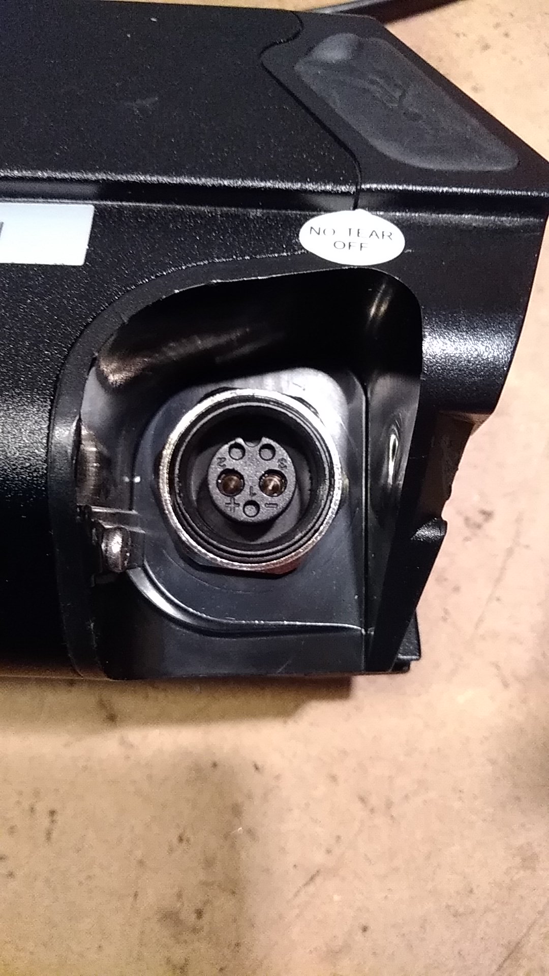

Per poter collegare una batteria diversa. 85 cent, ma è leggermente più stretto, bisogna adattarlo

Sembrano identici
