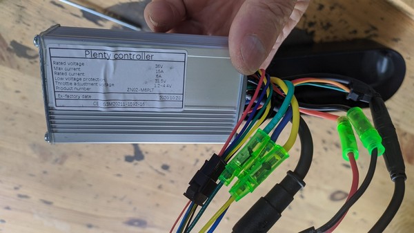

Inserito il - 07/05/2021 : 09:41:06  Mostra Profilo  Rispondi Quotando
ecco la centralina ,
53,7 KB

tures
89 Messaggi
Inserito il - 07/05/2021 : 10:29:18  Mostra Profilo  Rispondi Quotando
NON riuscendo a caricare la foto riporto i dati della centralina .
Plent controller
Rated voltage 36V
Max/ corrent 15A
Rated current. 6A
Low voltage protect 31 5V
Throttle adjustment voltage• 12 - 4 4V
Cmq allora sarebbe meglio comprare una batteria uguale e metterla in parallelo , giusto? sarà sufficiente ?

6969 Messaggi
Inserito il - 07/05/2021 : 10:46:02  Mostra Profilo Invia a luc_maz48 un Messaggio Privato  Rispondi Quotando
36518 Messaggi
Inserito il - 07/05/2021 : 10:46:45  Mostra Profilo Invia a Barba 49 un Messaggio Privato  Rispondi Quotando
Allora, come avevo previsto la tua bicicletta è da 250W, non da 350W, e la cosa vista la batteria che hai è più che normale!!!
Naturalmente puoi acquistare una batteria da 36V e collegarla in parallelo alla tua, bastano alcuni accorgimenti che se vuoi ti verranno spiegati, dopodichè potrai sostituire la tua centralina con una da 350W o da 500W ricordando però che ne devi acquistare una completa di display perchè il tuo non sarà compatibile, e che anche il sensore di pedalata talvolta non si adatta: Oltretutto le centraline commerciali hanno connettori completamente diversi da quelli della tua bici, dovrai fare un po' di "taglia e cuci" e anche i codici dei colori dei cavi talvolta non corrispondono.
Modificato da - Barba 49 in data 07/05/2021 10:50:52

Inserito il - 12/05/2021 : 11:57:14  Mostra Profilo  Rispondi Quotando
Guarda che se togli il limitatore con la tua batteria attuale fai un danno, non è nemmeno in grado di lavorare bene adesso con il limitatore, figurati dopo!!!
Aumentando la velcotà aumentano MOLTISSIMO i consumi e la batteria della tua bici è al liomtite già adesso. Pensa che su una bici raddoppando la velocità i consumi quadruplicano, quindi occhio.
Poi se volevi solo sbloccare la velocità potevi dirlo senza andare a parare altrove, semplice no???
Poi cosa significa che il blocco a tuo parere è meglio non averlo??? Se lo togli senza maggiorare la batteria fai solo danni.
mi dispiace avere dato l'impressione di tergiversare per raggiungere uno scopo nascosto , non è cosi , l'ho detto sin dall'inizio , mi interessa 1 aumentare la ripresa , 2 aumentare il tiro in salita, 3 aumentare quel poco di velocità che garantisce in certe situazioni maggiore sicurezza -
Detto ciò sarebbe opportuno capire come fa la centralina a limitare la velocità , forse semplicemente toglie l'alimentazione al raggiumgimento della soglia dei 25 km?

stimato Barba da quel che dici sembrerebbe che tu sia convinto che la batteria sia sottodimensionata per il mio scopo , a carica completa raggiunge i 42 v , possibile che sotto sforzo non trovi carica sufficiente per mantenere tale voltaggio?
angor
377 Messaggi
Inserito il - 12/05/2021 : 14:25:23  Mostra Profilo  Rispondi Quotando
esatto, il blocco funziona esattamente come dici: siccome è la centralina a decidere quanta corrente mandare al motore, arrivati ad una certa velocità semplicemente non gli da più corrente.
per il discorso batteria, devi considerare che un motore assorbe corrente...più "forza" gli chiedi, più corrente assorbe.
La corrente arriva dalla batteria, che la genera per mezzo di reazioni chimiche.
Più corrente chiedi, più veloci devono essere le reazioni, che diventano meno efficienti e producono maggiore sollecitazione alle celle.
Ma più la batteria è grossa, più celle si dividono la richiesta.
Ad esempio, se da una batteria da 20Ah richiedo 5A dura 4 ore, ma se ne richiedo 20 non dura un'ora, ma 40 minuti, o anche meno.
Ecco perchè se la batteria è già al limite come potenza, un ulteriore assorbimento non si riduce ad una semplice minore autonomia, ma rischi che si rovini proprio per l'eccessiva velocità e calore delle reazioni chimiche delle singole celle.
36518 Messaggi
Inserito il - 12/05/2021 : 17:38:52  Mostra Profilo Invia a Barba 49 un Messaggio Privato  Rispondi Quotando
@Tures: Hai una batteria al di sotto della capacità minima commerciabile, già una 36V-10Ah viene definita "batteria della mutua" a causa della sua pochezza, quindi pensa bene a cosa hai sotto la bici!
La tensione massima di 42V accomuna TUTTE le batteria da 36V nominali, solo che mentre una 36V-20Ah li mantiene per MOLTI chilometri anche sotto sforzo una povera 36V-9Ah appena il motore chiede corrente "si siede", scende di tensione, taglia le prestazioni del motore e soffre come una bestia: Hai presente quando in casa hai solo 3Kw di potenza e ci colleghi la lavatrice da 1500W, la lavastoviglie da 1000W e magari il forno da 2000W in simultanea??? In casa scatta il limitatore, sulle bici si danneggia la batteria...
Per questo ti sconsiglio vivamente di eliminare il blocco della velocità, io non vendo batterie ma mi dispiace comunque vederle danneggiare.
PS) Nel primo post chiedi solo un aumento di coppia e tiro in salita...
Modificato da - Barba 49 in data 12/05/2021 17:40:46
tures
89 Messaggi
Inserito il - 12/05/2021 : 20:02:15  Mostra Profilo  Rispondi Quotando
GRAZIe delle ottime spiegazioni . veramente illuminanti e provvidenziali , pensavo di montare questo Voltmetro Amperometro sulla bici costa poco e misura fino a 100v e fino a 50A , ma tollera una alimentazione fino a 30v , la batteria arriva fino a 42v , posso montarlo?? https://www.ebay.it/itm/124367076088?hash=item1cf4dafaf8:g:dC0AAOSwnYdfe0HF
dunque RIASSUMENDO , cosa compro ? centralina + monitor e batteria ? le caratteristiche me le suggerite ? e se conoscete venditori affidabili? la bici e dunque anche la batteria hanno due mesi di vita .
36518 Messaggi
Inserito il - 12/05/2021 : 20:30:03  Mostra Profilo Invia a Barba 49 un Messaggio Privato  Rispondi Quotando
Un wattmetro serve, io di solito lo tengo montato per sapere esattamente lo stato della batteria, ma sicuramente il tuo va alimentato con una sorgente a parte, basta una cella al Litio, la batteria da 36V purtroppo raggiunge i 42V e brucia lo strumento... Se cerchi con attenzione potrai comunque trovarne uno che NON necessita di alimentazione separata ma prende la corrente dai cavi di alimentazione stessi.
Per la centralina devi cercare una brushed da 36V-10A continui e 20A massimi se vuoi raggiungere i 350W di potenza, oppure una 36V-12A continui e 25A massimi se desideri raggiungere i 500W di potenza: Naturalmente dovrà essere completa di display perchè il tuo purtroppo non sarà compatibile, e c'è anche la possibilità che il sensore di pedalata della tua bici non venga riconosciuto dalla nuova centralina.
Per la batteria basterà che tu ne acquisti una da 36V da mettere in parallelo alla tua, visto che è nuova è meglio conservarla ed usarla: Se acquisti una 36V-7Ah la tua capacità complessiva sarà di ben 36V-16Ah, niente male!!!
Se leggi qualche pagina di questa discussione potrai vedere di che batterie aggiuntive sto parlando: http://www.jobike.it/forum/topic.asp?TOPIC_ID=77290
Il vero problema è che le centraline "commerciali" hanno i connettori completamente diversi da quelli della tua bici, quindi dovrai fare un po' di "taglia e cuci", e che anche i codici dei colori potrebbero essere invertiti e farti perdere del tempo, non esistono soluzioni "plug&play" a meno di non ordinare una centralina più potente dal produttore della tua bici.
Modificato da - Barba 49 in data 12/05/2021 20:35:49

La centralina del link è esattamente identica alla tua, ovvero alimentata a 36V eroga 250W continui e circa 500W di picco, quindi lasciala stare!
