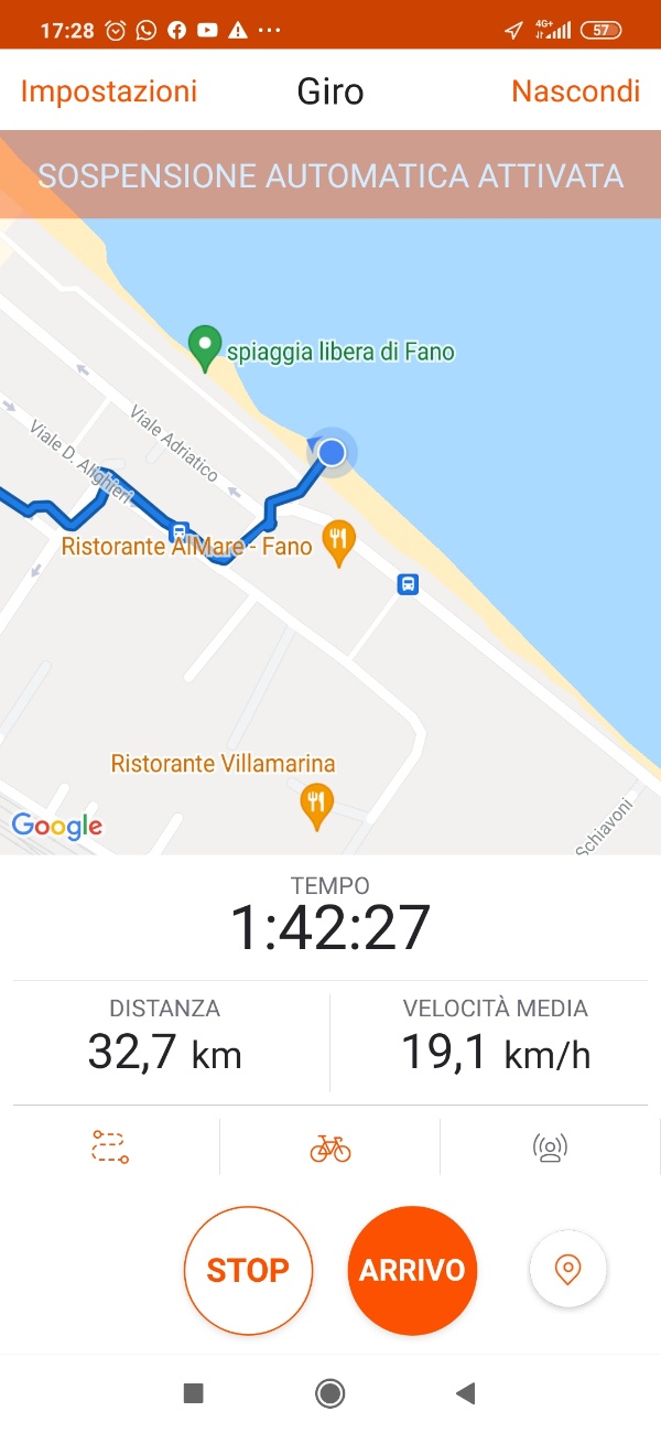

L’andata è stata un gioco da ragazzi, si scende dalle colline e poi fondovalle in lieve pendenza… ho fatto 32km consumando solo 170w circa… la bici nonostante i gommoni tassellati da 2,4 è scorrevolissima, va a 22kmh con 80-100w sul wattmetro.

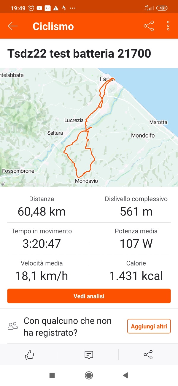

Per il ritorno ho scelto la strada con le salite più toste e ho tenuto sempre il turbo quindi sempre tra i 450 e i 700w. Altrimenti non l’avrei testata…

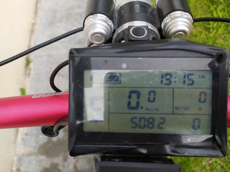

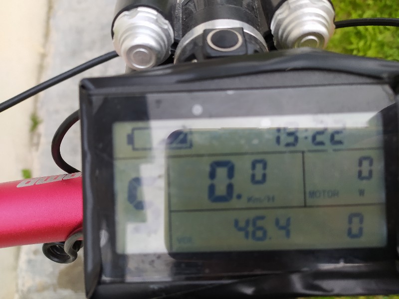

Al termine del giro, 60km, consumato esattamente 508w e di nuovo batteria a 46v.
