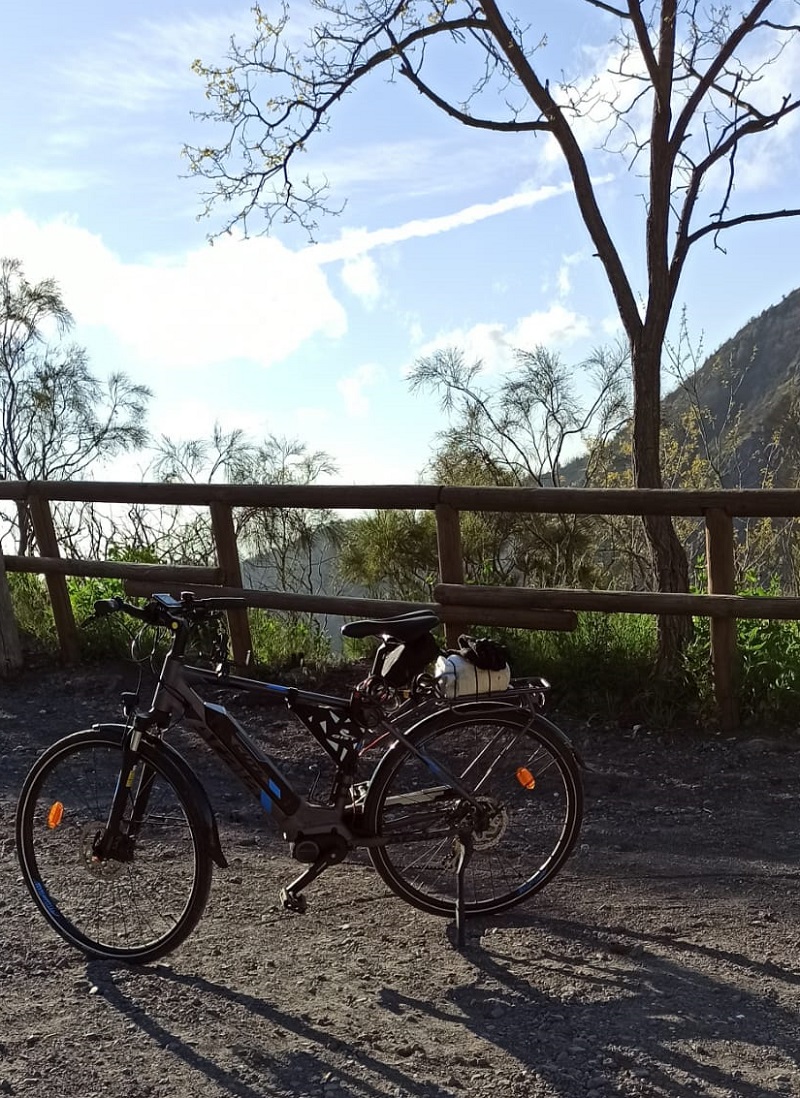

Per mettere sotto stress l'intero sistema ho pensato di andare lì "dove solo le aquile osano" ovvero sul Vesuvio.

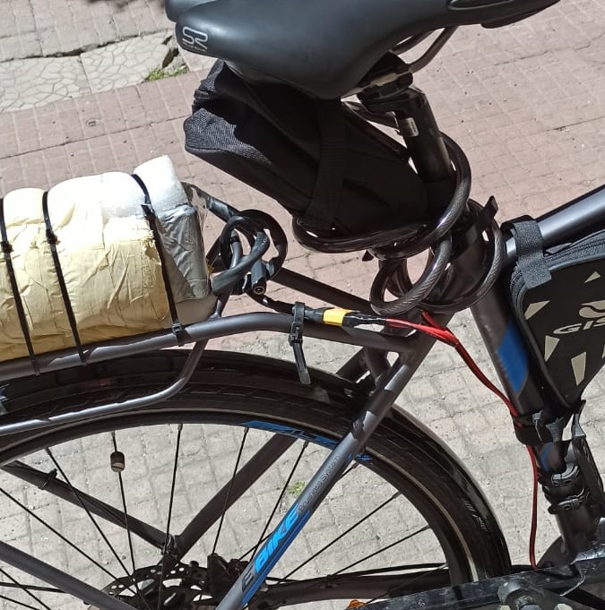

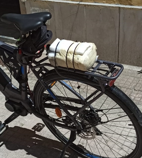

Per effettuare la prova ho collegato un doppino R/N di sezione adeguata in parallelo all'uscita dei cavi batteria, ho staccato il motore e fatto il collegamento.
Come batteria ho utilizzato una 10s4p con celle Sony VTC6 senza BMS.
Questa batteria appartiene al nostro prode pedalatore "Desafinado", l'ho costruita io circa 3 anni fà per la sua PURPTON, che è in garages da me per la sostituzione del motore irrimediabilmente rotto; ma questa è un'altra storia che racconterò a tempo debito.
La batteria è stata fissata provvisoriamente sul porta pacchi con fascette a strappo
158,01 KB
189,11 KB
Con spinotto XT90 antispark.

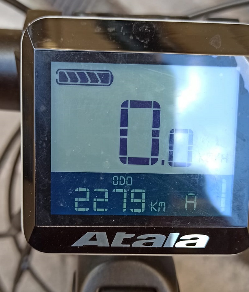

Questa è la partenza alle ore 16,15:
165,56 KB

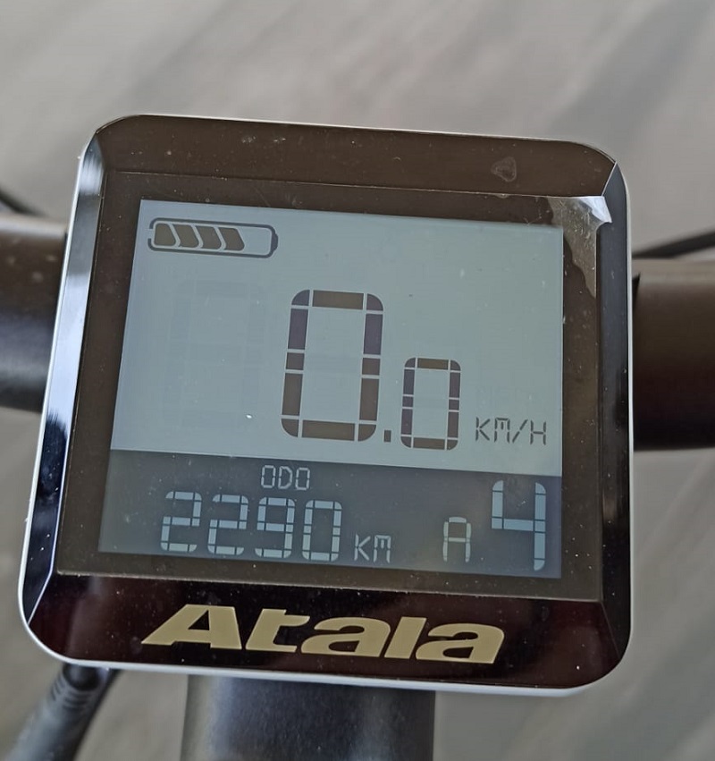

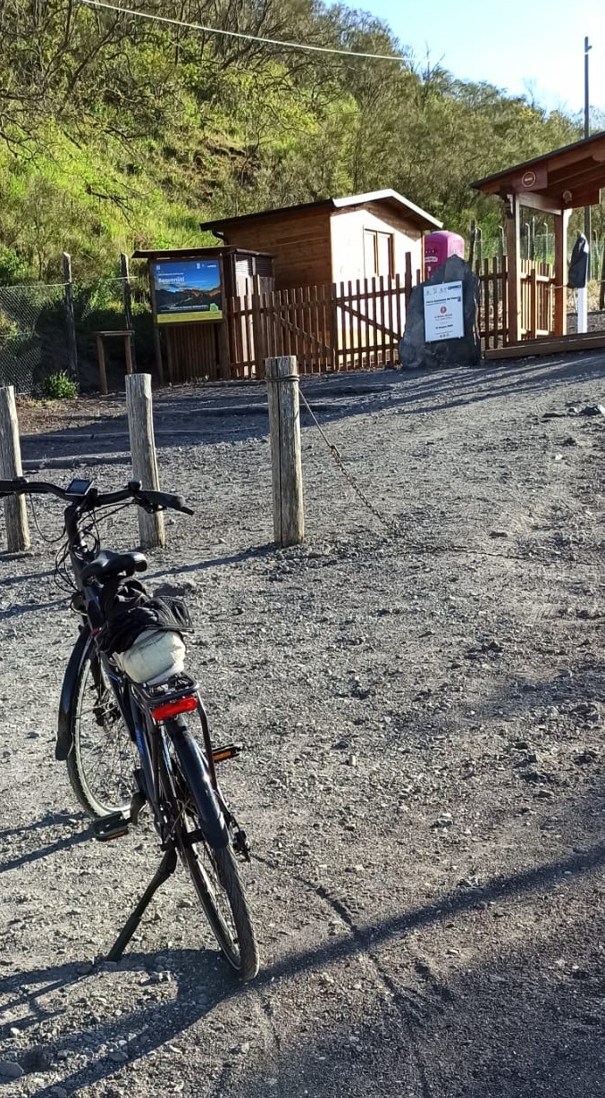

dopo circa 30 min. ero poco oltre metà percorso:
126,33 KB
Mi sono fermato circa 10min. perchè la prima parte del percorso è veramente appesa ed ho fatto raffreddare un pò il motore.

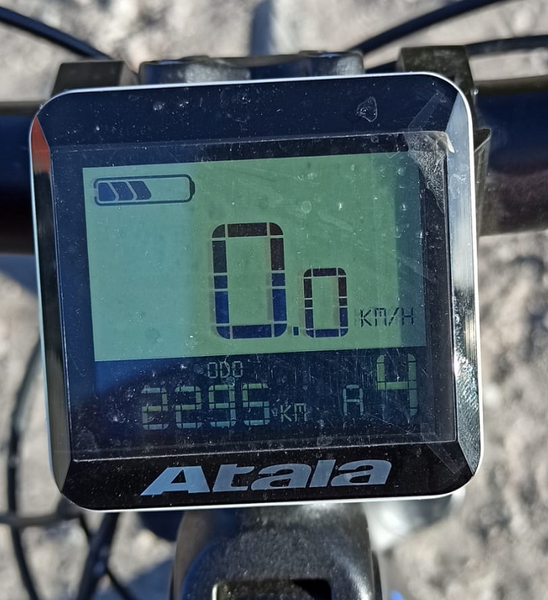

Ripartito con obbiettivo "Quota 1000" che ho raggiunto dopo 50 min dalla partenza da casa:
544,35 KB
390,76 KB
200,39 KB
Il tutto ha funzionato senza alcun tipo di intoppo l'unico timore era che stessi mettendo troppo sotto sforzo il motore.
In 50 min ho fatto circa 900mt di dislivello con una percorrenza di 16Km, consumando tre tacche. Le due batterie a fine giro, compreso il ritorno con un altro pò di strada, si stabilizzavano a circa 36V.
Non erano proprio a piena carica perchè in mattinata avevo già fatto un breve giretto di shakedown.
Se vi possono sembrare pochi 16Km vorrei sottolineare che sono stati fatti tutti in 4 e 5 come assistenza, erano tutti in forte o fortissima pendenza, ed io come pedalatore non faccio testo. Nonostante la durezza del percorso la velocità minima è sempre stata superiore ai 12Km/h.

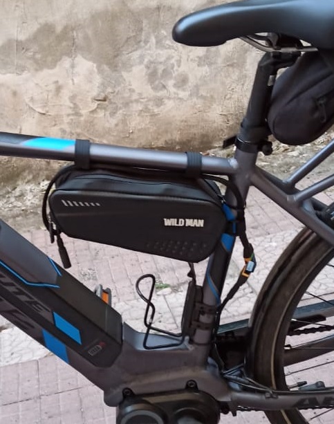

In conclusione adesso dobbiamo solo decidere la capacità della batteria aggiuntiva, che verrà messa in una borsetta attaccata al tubo orizzontale. Credo che userò le Samsung 21700 50G. Ovviamante vi aggiornerò sulla conclusione della storia.

a vederlo, quel doppino, mi pare tutto, tranne che di sezione adeguata alle correnti in gioco....ma potrei sbagliarmi....

Quel doppino è 2,5mmq con guaina in silicone.

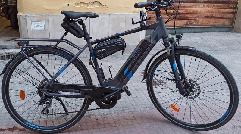

Salve a tutti siamo arrivati alla fine del percorso.

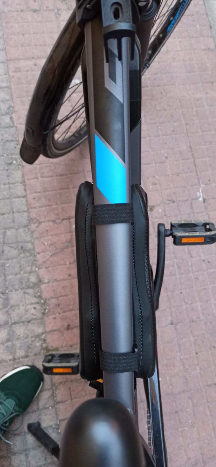

La bici finita:
175,72 KB
101,34 KB
99,93 KB

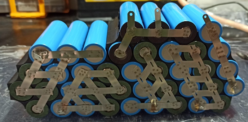

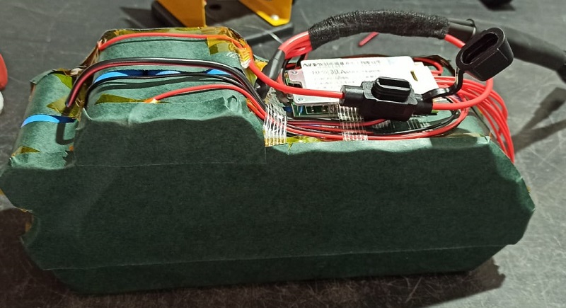

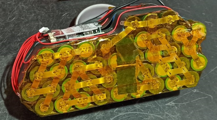

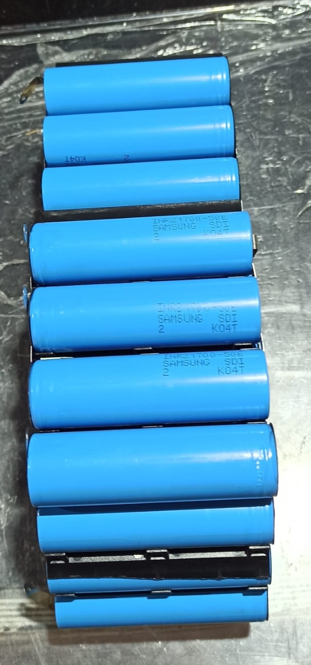

Un pò di foto delle fasi dell'assemblaggio:
113,94 KB
147,94 KB
141,3 KB
116,37 KB
184,75 KB

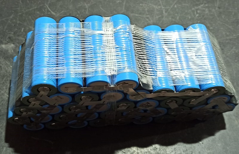

Nella borsetta ci sono 40 celle Samsung 50E 21700, il BMS da 30A ed il fusibile; quindi una 10s4p da 20Ah.
Il tutto è veramente molto compatto.
Il cavo d'uscita è stato protetto sia con il termofit che con la guaina a rete, con spinotto di potenza XT90 antispark e CB da 3A.
Ho dimenticato di fare la foto ma il tutto è chiuso con il termofit azzurro.
