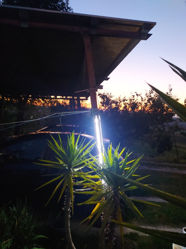

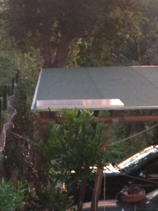

Sopra la tettoia dove parcheggio le auto ho messo un pannello solare che avevo, da 100w. In una scatola di plastica un regolatore economicissimo e una batteria da 12v 7ah. Poi ho preso un sensore pir e due striscie led a 12v da 20watt.
Quando torno la sera con l'auto di accendono.
Il sistema dura da 8 anni, l'anno scorso ho dovuto cambiare la batteria.
I led stanno partendo, ma non erano impermeabili hanno durato anche troppo.
