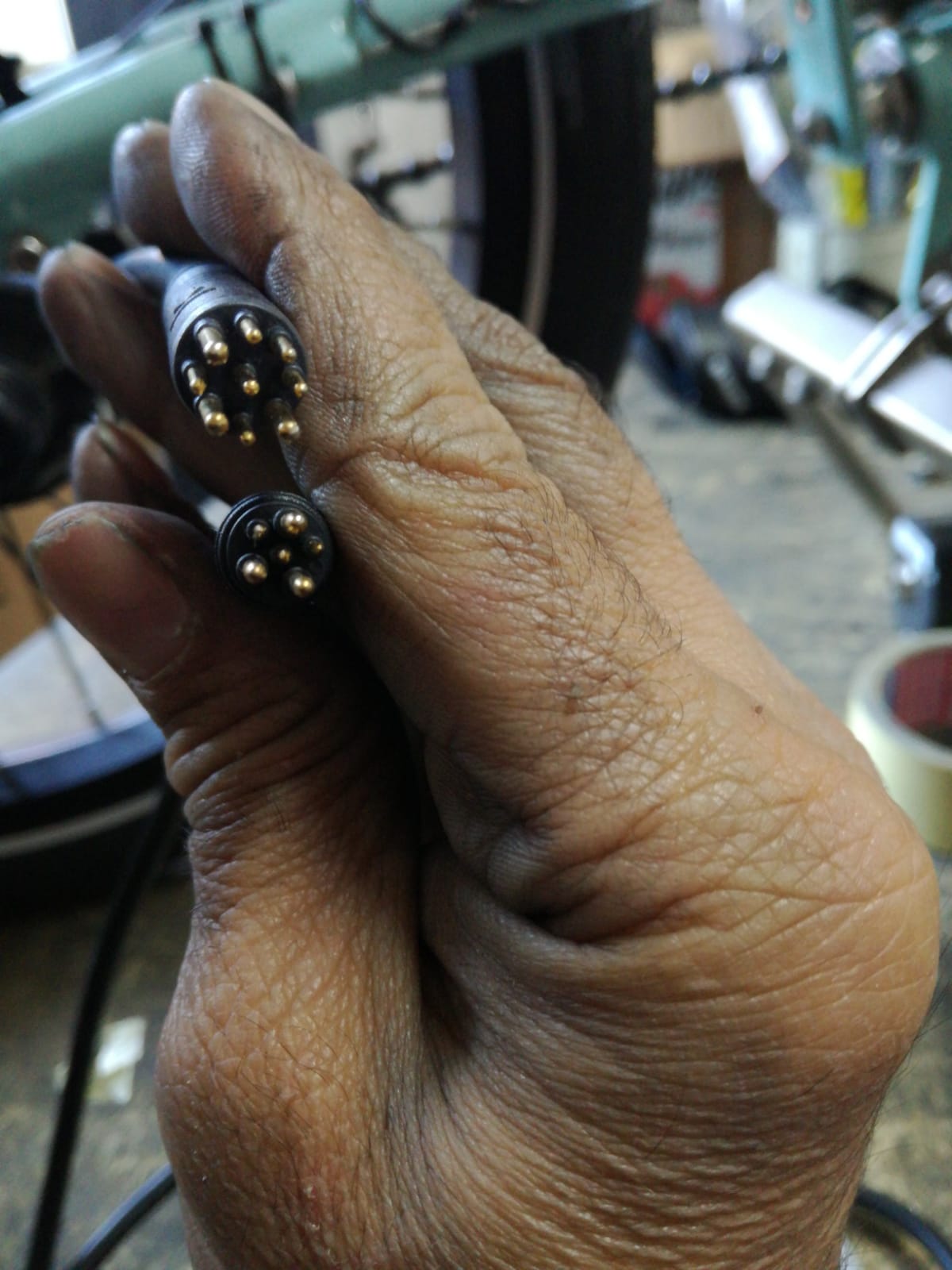

Ho preso un motore hub posteriore che volevo utilizzare con la mia vecchia centralina, ma purtroppo il connettore del motore ha 9 pin e la centralina ne ha solo 6. Come nella foto allegata. Posso fare un cavo di collegamento utilizzando i miei connettori della prolunga?

Avevi un motore MOLTO diverso dagli altri, quindi la centralina che hai non penso si possa adattare ad un "normale" hub come quello con 9 pin: I motori nel mozzo infatti hanno 3 soli pin se sono sensorless, 8 pin se sono sensored e 9 pin se hanno anche il cavetto per la rilevazione della velocità, non saprei proprio come adattare la tua centralina a quel motore.

Ma scusa, prova, se la tua centralina lavora in sensorless funziona. Basta collegare le tre fasi e ignorare gli altri.

Scusami, e gli altri tre pin a cosa servivano secondo te? Tanto per curiosità... Se la centralina fosse sensorless non avrebbe solo tre cavi di potenza?

Tentar non nuoce. I tre pin potrebbero essere: massa, sensore velocità, sensore temperatura.
Se magari ci dici che motore è si potrebbe capire meglio.
Foto del motore e della bici??

il motore è un bafang a 9 pin. Comunque ho risolto. ho preso una centralina nuova con connettore a 9, Grazie a tutti.
