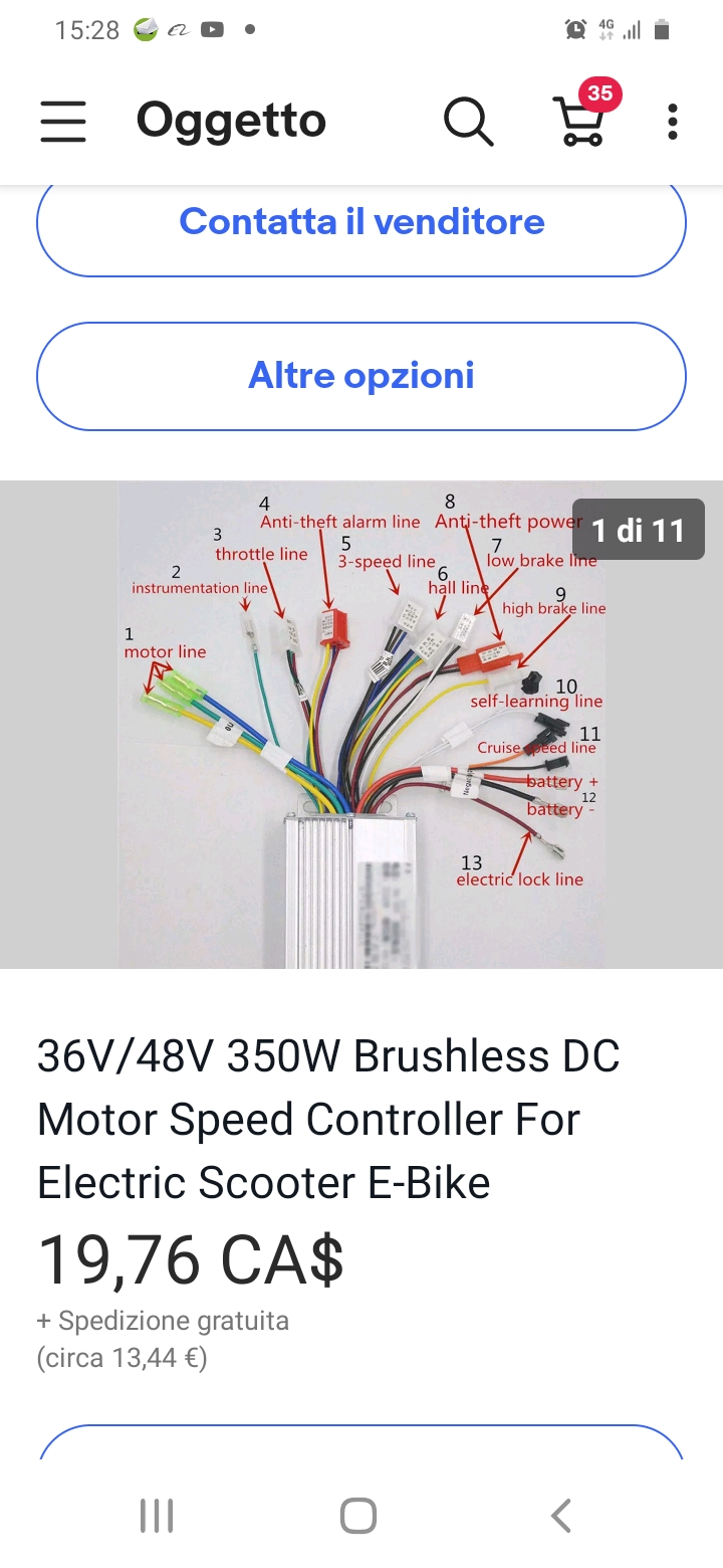

Buongiorno a tutti,
Ho acquistato un controller 36/48 350 watt, per montarlo su un kit nine continent che si è guastato.
Ho collegato le tre fasi del motore, rispettando i colori, il connettore sensori hall, l'acceleratore, un connettore freni, il connettore per l'alimentazione batteria, lasciando sconnessi alcuni connettori di cui non ho bisogno, ma ne sono rimasti un paio di cui ho dei dubbi!!, anche perché il motore non si avvia, mi date un aiuto, grazie.
Il connettore del pas non è presente, ma non mi serve.
Allego screenshot dei connettori.

Inserito il - 11/05/2021 : 16:56:30  Mostra Profilo Invia a Barba 49 un Messaggio Privato  Rispondi Quotando
Spero che tu abbia collegato il cavo rosso "Lock line" al cavo del positivo gennrale tramite un interruttore, altrimenti la centralina è spenta!!!
Poi i codici dei colori NON corrispondono mai, quindi quando finalmente la centralina funzionerà ma il motore andrà al contrario o si limiterà a vibrare dovrai collegare i due cavi del "self learning line" in modo che faccia l'autoapprendimento e giri nel verso giusto...

Allora il cavetto lock line non c'è, probabilmente lo avranno inserito nel connettore di alimentazione del controller, ed io lo ho collegato provvisoriamete insieme al rosso grosso della batteria, per poi mettere un piccolo fusibile e un interruttore di accensione, posso fare fare qualche altra connessione, o devo informare il venditore del malfunzionamenti. Grazie

Prova a vedere con il tester se tra i due cavi rosso e nero del connettore dell'acceleratore ci sono 5Vdc, almeno vedi se la centralina funziona.

Il 5 volt sul connettore acceleratore, è presente.
36671 Messaggi
Inserito il - 12/05/2021 : 17:24:48  Mostra Profilo Invia a Barba 49 un Messaggio Privato  Rispondi Quotando
Allora prova a collegare insieme i due cavetti dell'autoapprendimento, fai attenzione perchè il motore potrebbe partire a tutto gas quindi tieni la bici sollevata da terra o ribaltata...

Fatto, ma ancora non si avvia.
15237 Messaggi
Inserito il - 12/05/2021 : 22:14:03  Mostra Profilo Invia a andrea 104KG un Messaggio Privato  Rispondi Quotando
ma la funzione anti theft? cos'è anti furto non fa avviare la centralina?

@andrea104
Sembrerebbe antifurto, ma, in ogni caso non ho niente da collegargli, e non ho idea se debba ponticellarsi. Ho chiesto al venditore se ha uno schema elettrico da forirmi, ma sono ancora in attesa che risponda.

Speriamo che il venditore ti risponda, nel frattempo ricorda che al connetttoreino a tre pin "3-speed line" devi collegare un deviatore a tre posizioni, altrimenti la velocità del motore raggiungerà solo il 60% circa del massimo.

Intendi un deviatore a zero centrale o un commutatore 0-1-2 ??
È possibile che il motore non si avvia perché non è collegato?

io farei una ricerca per anti theft su endless, ho provato e qualcosa viene fuori.
Per il pulsalte io ho preso in un negozio di ricambi per elettrodomestici uno di quelgli ineterruttori per asciugacapelli a 2 velocità.. ma non centra nulla con accensione della centralina.

Il motore si deve avviare anche senza il commutatore, ma si setta sul 60% dela velocità massima...

Non mi hanno dato nessuna spiegazione per capire come farlo funzionare, hanno preferito il rimborso totale. Pazienza ne cercherò un'altro. Grazie sempre per l'aiuto. Buona serata.
