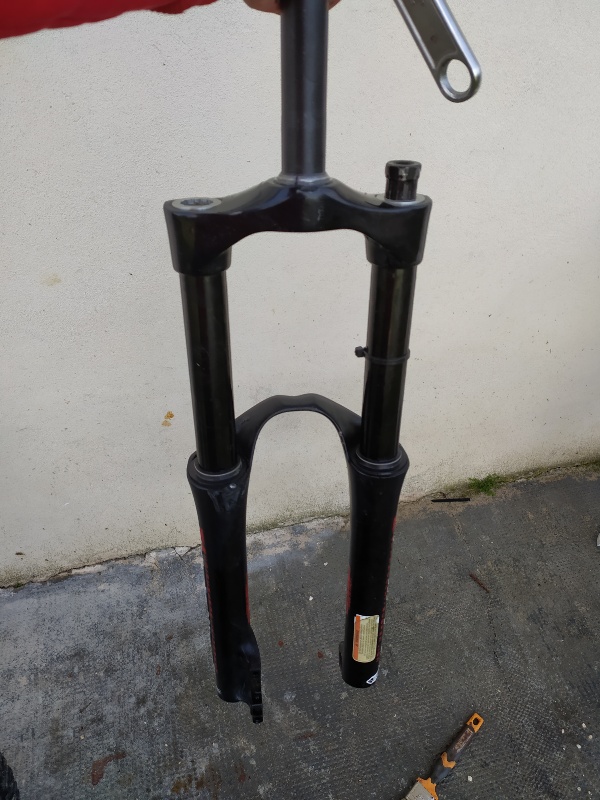

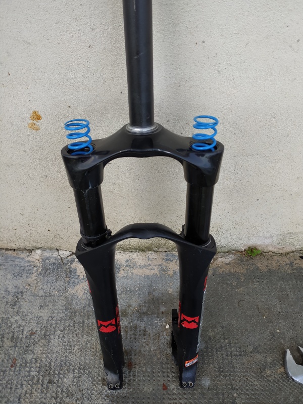

Ho smontato e cambiato un paraolio alla mia marzocchi 66 . Sapevo che era a molla ma mai avrei immaginato che ne avesse 2!
Poi vi farò sapere se stagna.. perdeva copiosamente dal fodera sx

Inserito il - 15/05/2021 : 14:18:59  Mostra Profilo Invia a Barba 49 un Messaggio Privato  Rispondi Quotando
Il 90% delle forcelle ha due molle, sono poche quelle che hanno una molla sola e l'idraulica concentrata nell'altro stelo...

Inserito il - 15/05/2021 : 20:01:47  Mostra Profilo Invia a andrea 104KG un Messaggio Privato  Rispondi Quotando
Non ho una grande esperienza di smontaggio... Avevo visto solo quelle con una molla da un lato e cartuccia ammortizzante dall'altra.
Comunque per fortuna è tornata perfetta

Inserito il - 15/05/2021 : 22:53:12  Mostra Profilo  Rispondi Quotando
forse lo era in passato , ma ora penso proprio non sia così. Dagli esplosi che ho visto delle suntour, delle ufit , dell rockshox , molla (pneumatica o coil) su uno stelo e idraulica nell'altro. Fanno eccezione alcune vecchie xcm ed xct, distinguibili perchè prive di blocco e con 2 ghiere per il precarico , una per ogni molla.
Se vedi ora la stragrande maggioranza delle forcelle ha il blocco forcella da una parte e il precarico dall'altra.
