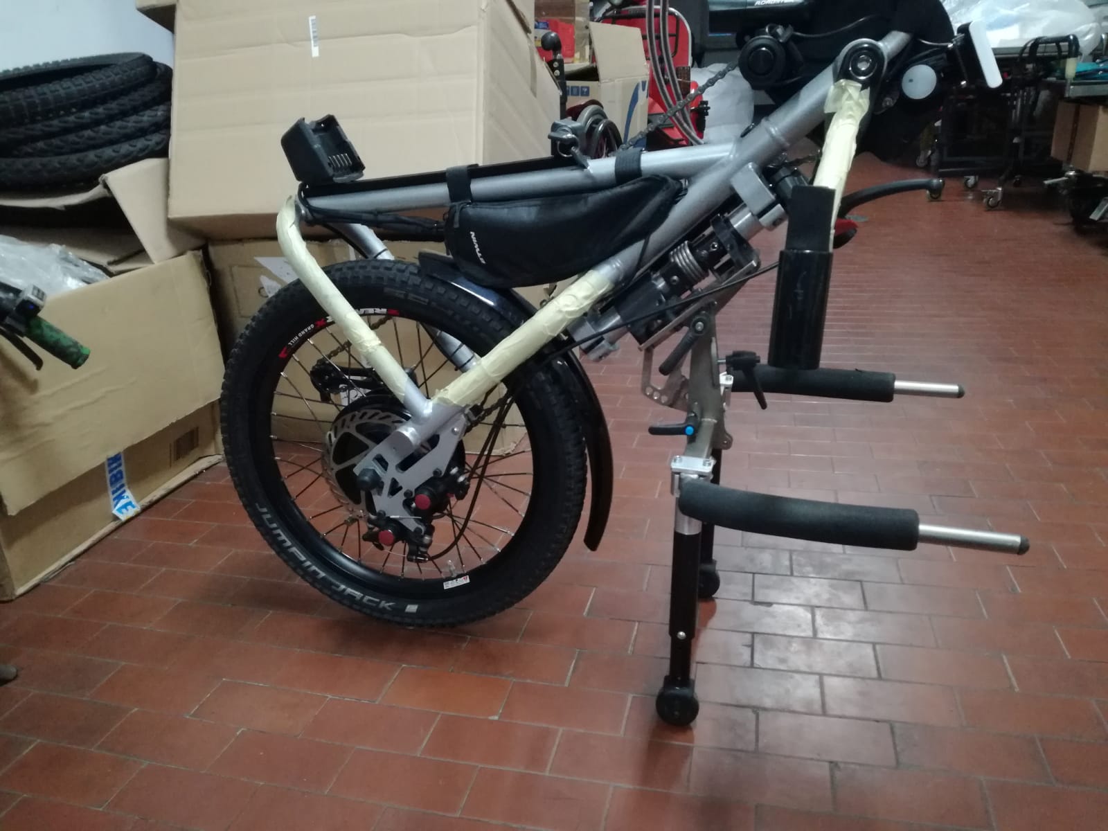

Inserito il - 14/05/2021 : 02:32:00  Mostra Profilo Invia a ronco un Messaggio Privato  Rispondi Quotando
Se ti può interessare, io ne ho appena fatta una. Chiamami 3200449558
Messaggio di Morik.00
Buongiorno a tutti,
Come indicato in oggetto, mi piacerebbe montare un kit per la pedalata assistita sulla mia handbike (questo è il link del modello https://www.sunrisemedical.it/sport/quickie/handbike-per-carrozzina/attitude-manual). Di questo modello ne hanno fatto anche uno Hybrid ma la casa costruttrice non mi vende il kit per poterlo montare, e non me lo monta sulla bike e vorrebbe che ne acquisto una nuova.
Essendo un neofita di questo mondo vorrei avere maggiori indicazioni e informazioni qualcuno può darmi indicazioni e/o suggerimenti?
159,62 KB

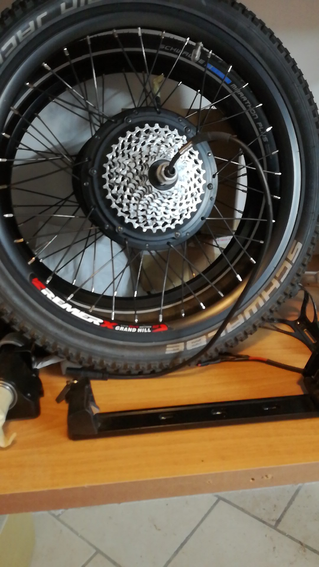

Inserito il - 14/05/2021 : 02:34:16  Mostra Profilo Invia a ronco un Messaggio Privato  Rispondi Quotando
Se vuoi ho una ruota da 20" montata con bafang cst
Morik.00 ha scritto:
ok, grazie
da un primo sguardo veloce, la ruota sulla quale lui la montata è una ruota "standard", mentre io lo dovrei montare su una ruota da 20", e non so se fattibile, ora m'informo meglio.
364,94 KB

Sa lo vuoi provare l' ho fatto proprio per un mio amico di Roma. se mi chiami ti do il contatto.
