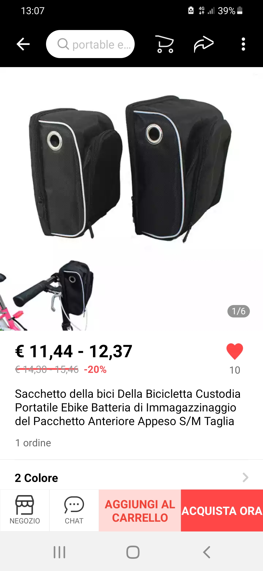

Sulla tilt 500 non so se è proprio adatto, perchè il movimento centrale è posizionato in avanti e in alto rispetto al tubo della sella. Da provare se ci sta, io non ho rischiato, ho puntato su una breda che ha il movimento centrale più basso, ho segato il gancio che stava sotto per trasporto e ci ho ho messo un tsdz2. Modificando il firmware in modo che sia quasi da pas, limitando la potenza massima a 300w e velocità legale 25kmh. Corona da 46 che avevo. Per la batteria ho optato ad una batteria hoverboard da 7ah sottosella. In questa configurazione l'autonomia è di 50km. Ho usato questa configurazione perchè ho riciclato tutto, dal motore alla batteria ma il risultato è stato molto valido, pulito perchè un solo cavo al manubrio per il display piccolo x18, un cavo alla batteria e uno al sensore. Alternativa alla borsa sottosella può essere una borsa per manubrio
