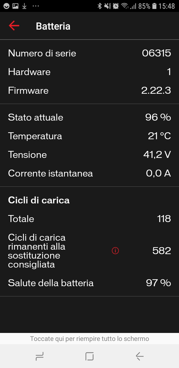

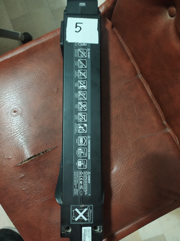

Stavolta batteria...
https://youtu.be/PYimPxyta6M
Da 40,4v anziché i soliti 41,5v. Pedalando la bici parte e va. L'extender non si collega perché è a 41,5v e manda la batteria in ricarica bloccandone l'uso. L'ho scaricato a 40,4v e collegato e la bici va normale, ma parte solo a spinta, cioè spingendo e pedalando con batteria lampeggiante si sblocca e va.. buffa la diagnosi dell'app.
164,89 KB
Salute 97%

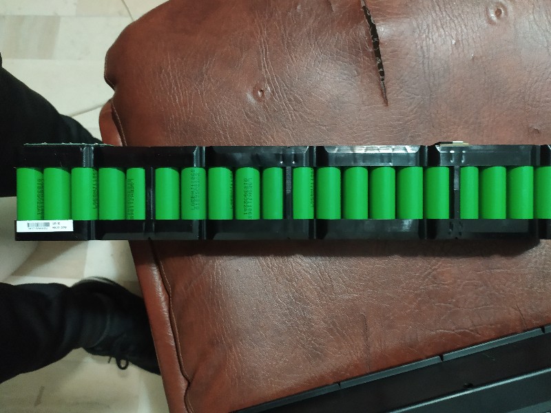

Inserito il - 16/05/2021 : 23:02:35  Mostra Profilo Invia a andrea 104KG un Messaggio Privato  Rispondi Quotando

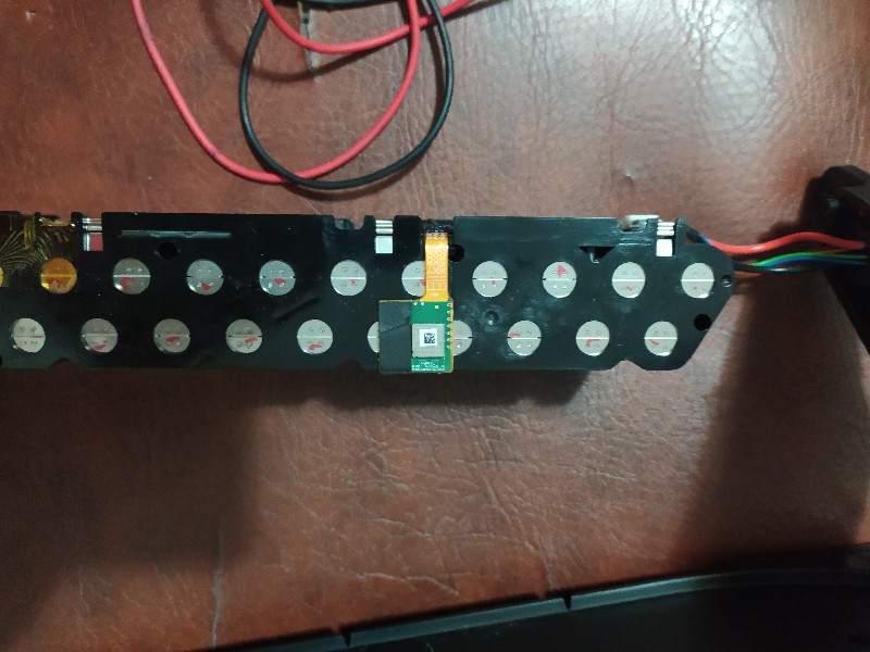

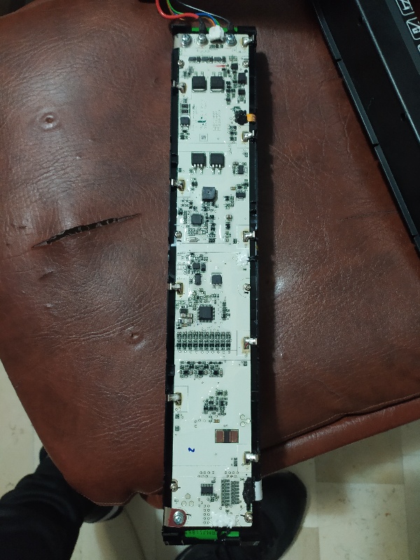

Chissà cosa significa quel 5.. la bici aveva 6 mesi.. riparata 5 volte?
166,83 KB
197,61 KB
118,98 KB
88,61 KB
105,09 KB
Quel cosino è il modulo bluetooth

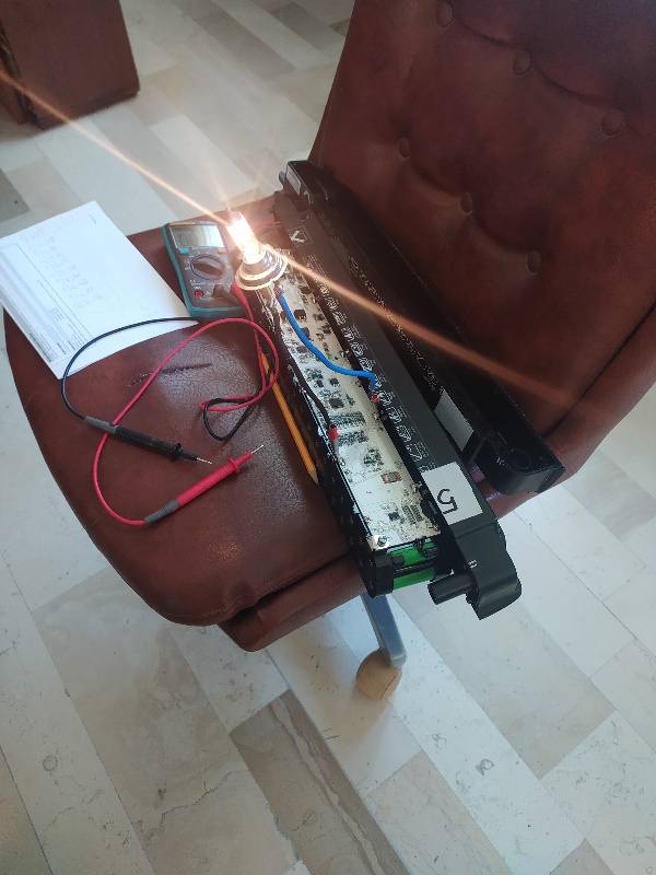

Inserito il - 17/05/2021 : 16:22:47  Mostra Profilo Invia a andrea 104KG un Messaggio Privato  Rispondi Quotando
Bilanciamento a mano con lampadina... Sono sicuro che questo i tecnici specialized non lo avevano previsto

Il bilanciamento con lampadina procede ma per scaricare un parallelo di 0,1v ci vuole un'ora... Oggi ho scaricato i 2 più alti e poi provato a fare una carica per vedere cosa succedeva . Risultato negativo 3 si sono alzati sopra 4,1v e gli altri sono rimasti bassi, nessun tentativo di bilanciamento, o il bms fa schifo o è proprio rotto!

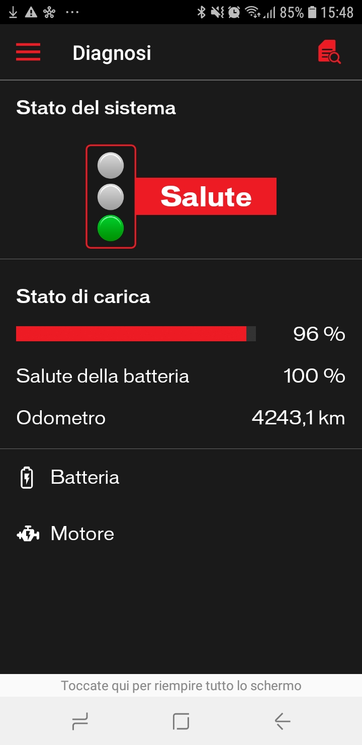

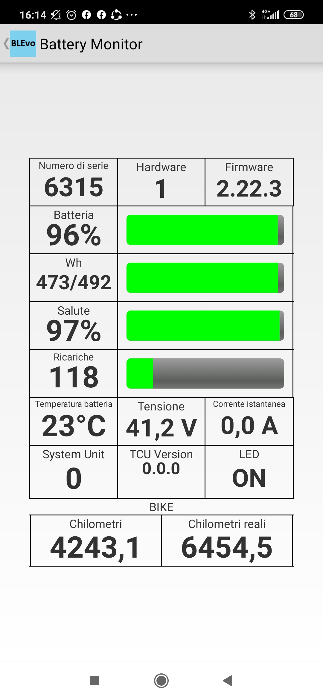

Queste sono le buffe schermate dell'app specialized
147 KB
126,11 KB

Questo invece è cosa dice blewo app After market..
307,32 KB

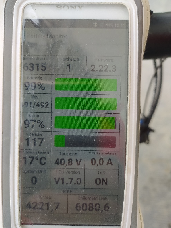

Inserito il - 18/05/2021 : 16:52:11  Mostra Profilo Invia a andrea 104KG un Messaggio Privato  Rispondi Quotando
mah ultimamente gli ultimi 2 giri fatti sono stati pochi ma lunghi a distanza di un mese, uno l'11 aprile e l'altro il 9 maggio.
293,77 KB
74,06 KB
dopo l'ultima uscita, residuo 30% la bici è stata una settimana al 30% e poi il patatrac.... :-( Va segnalato che la batteria è collegata ad un extender da 250wh, batteria da monopattino, per cui potrebbe non essersi fermata per effetto dell'extender... booh

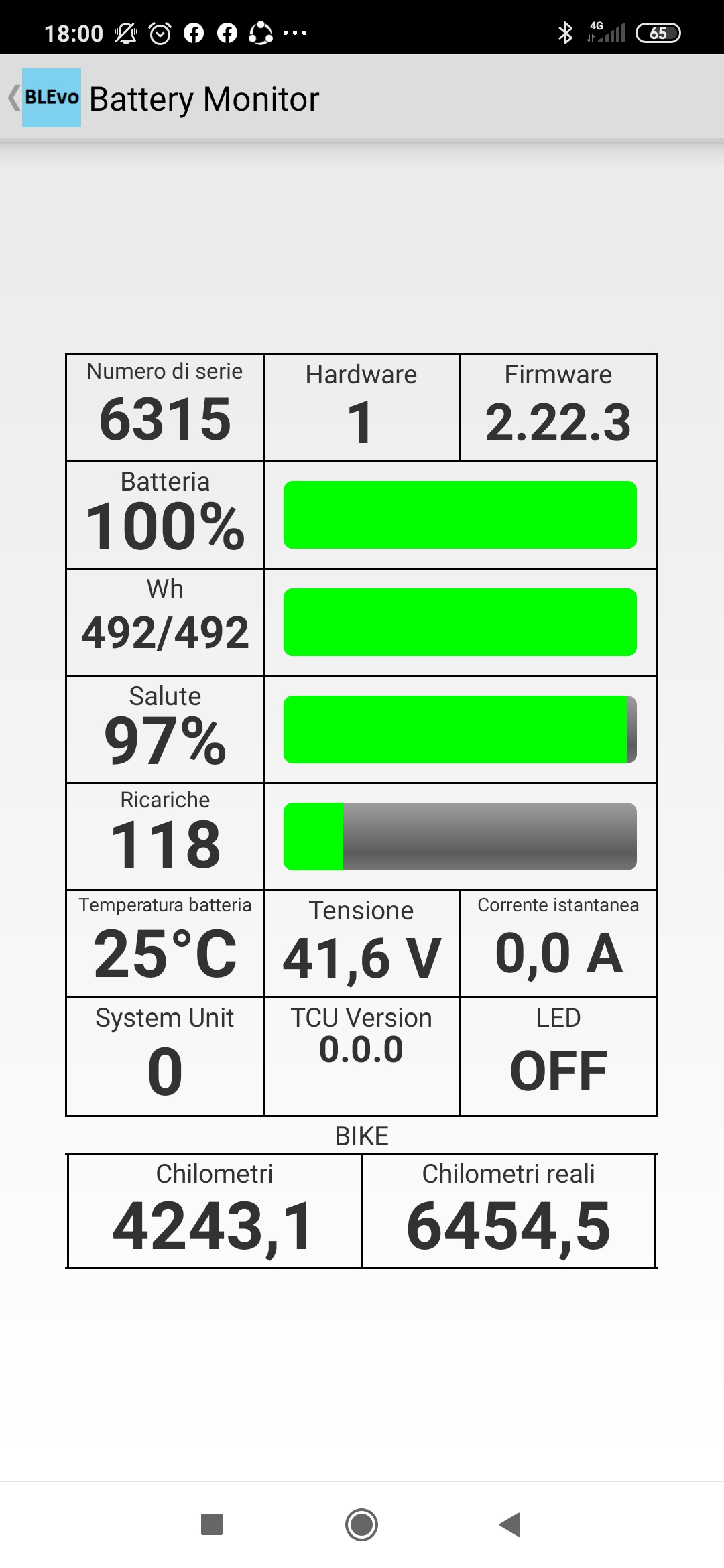

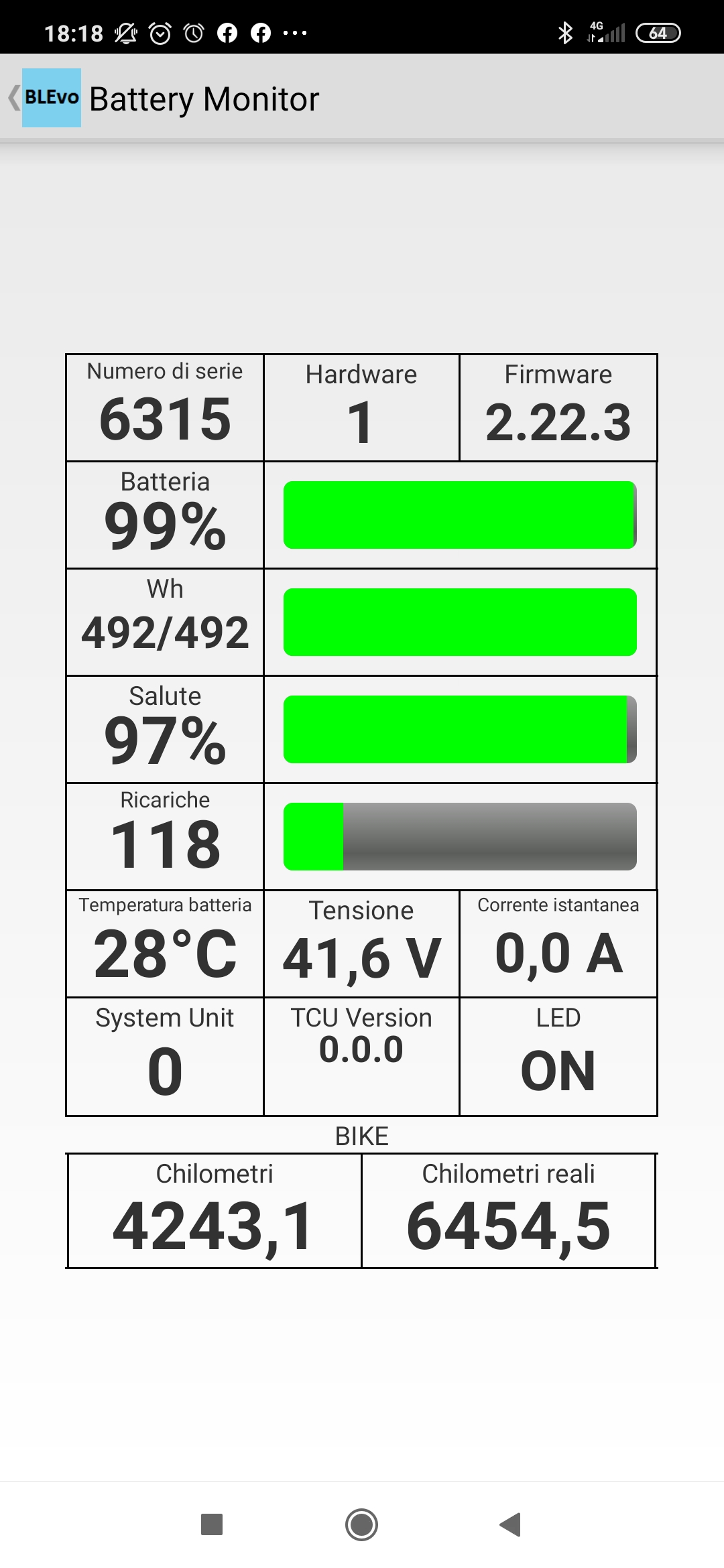

Inserito il - 18/05/2021 : 18:31:35  Mostra Profilo Invia a andrea 104KG un Messaggio Privato  Rispondi Quotando
Questo è quello che si vede a caricatore attaccato
307,66 KB
Dopo staccato il caricatore scende al 99% ma non varia né la capacità né il voltaggio
307,38 KB
Come si può notare la batteria della levo è carica al 100% a 41,6v.
Questo DOVREBBE aumentare i cicli, ma a quanto pare non è che sia tanto efficace in generale su internet le batterie specialized vanno in crisi fra gli 80 e i 120 cicli. Ovvio quelli a cui vanno bene non si fanno sentire. Ma di solito sono anche quelli che usano meno la bici...
Si accettano scommesse sul comportamento prossimo della batteria Che ne pensate?

14673 Messaggi
Inserito il - 30/05/2021 : 22:28:46  Mostra Profilo Invia a andrea 104KG un Messaggio Privato  Rispondi Quotando
Niente... definitivamente andata... L'ho lasciata ferma 10 giorni e a ricominciato mitoccherà inventarmi qualcosa.... o magari venderal senza batteria...
Mauri78
527 Messaggi
Inserito il - 31/05/2021 : 09:12:32  Mostra Profilo Invia a Mauri78 un Messaggio Privato  Rispondi Quotando
Potresti provare a ricellare... Io proverei così: bilancia come hai già fatto e carica la batteria, trova 10 celle anche vecchie, le caricale alla stessa tensione di quelle della batteria originale e le saldi con dei fili una x ogni parallelo. A questo punto stacchi la batteria da ricellare e la rifai. La carichi e la saldi al bms, alla fine stacchi le 10 celle dummy.... così non dovrebbe morire...
14673 Messaggi
Inserito il - 31/05/2021 : 09:34:05  Mostra Profilo Invia a andrea 104KG un Messaggio Privato  Rispondi Quotando
Si ci ho pensato anch'io.. vedrò adesso è il periodo peggiore per acquistare celle, molte non si trovano e quelle che si trovano costano più del doppio... Per fortuna ho altre bici ugualmente soddisfacenti.. aspetto tempi migliori..
