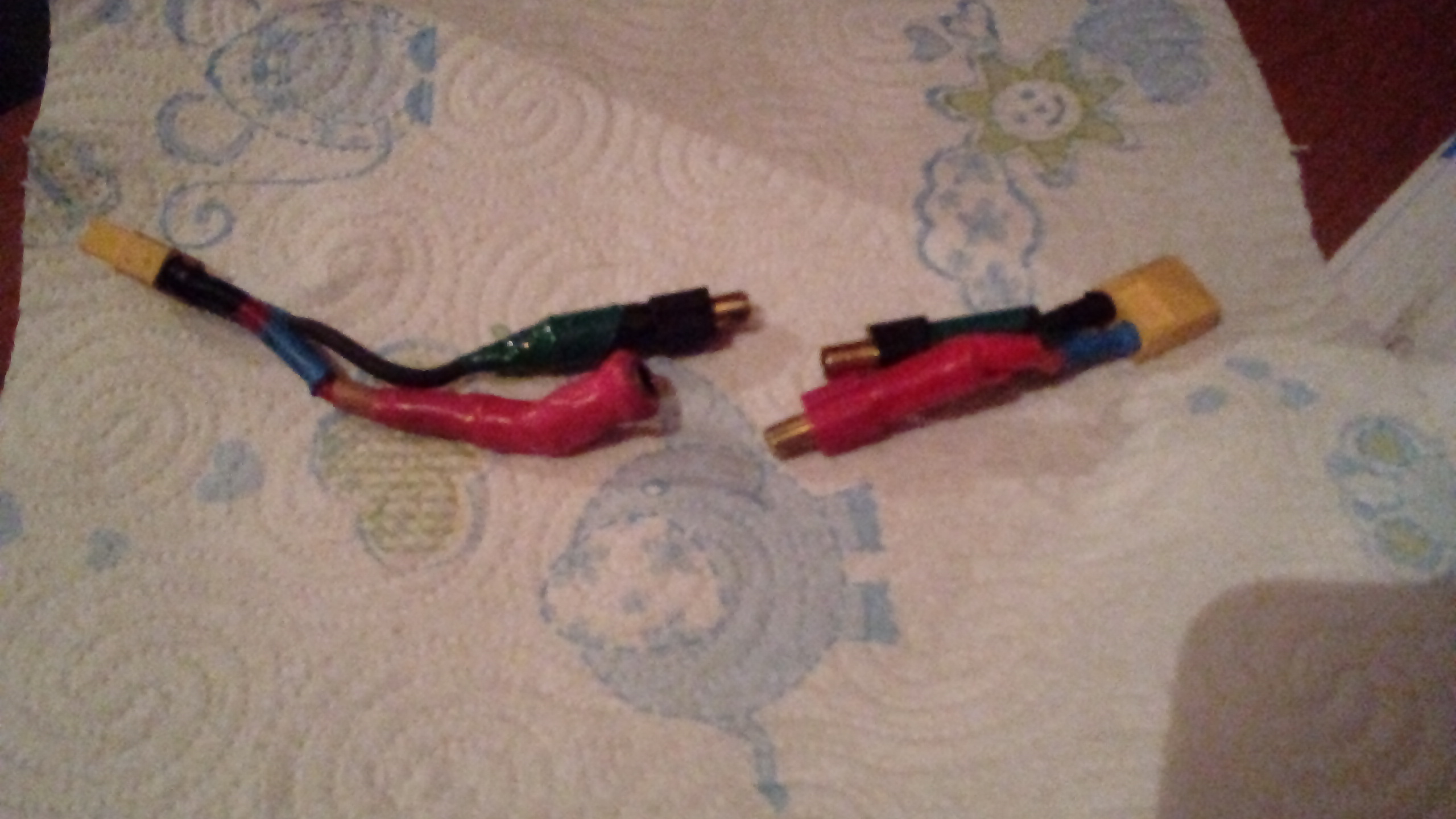

Non so se sono i connettori di Millemiglia perchè li ho ereditati da una bici usata che ho comprato, ma funzionano benissimo! Basta saldature quando attacchi la batteria. Altrimenti puoi fare come ho fatto io per anni ma è da scemi: se hai delle piccole LiPo carichi prima i condensatori con quelle, in una o due riprese (se hai una 10s può bastare attacccare una 5s, a 13/14 o più fai un paio di attacca/stacca con un'altra serie es. da 8/9s...
