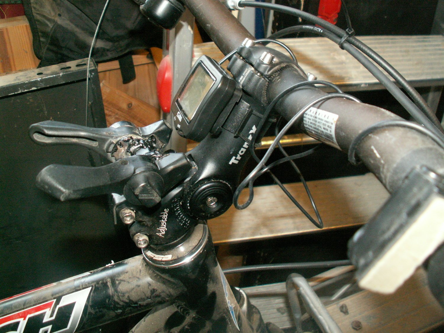

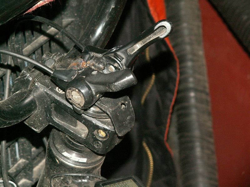

Messaggio di docelektro
Ciao puoi descrivere e fotografare le due leve CAMBIO che hai montato sulla pippa del manubrio?
docelektro
1381 Messaggi
Inserito il - 21/05/2021 : 14:44:38  Mostra Profilo  Visita l'Homepage di docelektro  Rispondi Quotando
certo,arrivano da due vecchi comandi shimano che erano 3 x 6 di una delle tante mtb finto-fuoristrada e costruite per fare faticare più del dovuto.
Ho preso due pezzi di lamiera alla come viene e viene e dopo aver tolto le parti in plastica per non fonderle giù di saldatrice,ho fatto un supporto a croce simile a un supporto serratura elettrica.
Poi ho tolto lo stupido sistema di scatti che non avrebbe potuto funzionare su tutte le marce visto che dietro sono 8 e ho messo dei dischi da attrito in metallo. La leva di fatto va a frizione senza più gli scatti.
A sinistra il primario e a destra il secondario. la mia idea era di metterli sul tubo inclinato del telaio ma poi avrebbe puzzato troppo di stradale
Poi ho ovviamente fatto sparire quel manubrio da fachiro e ho messo un ignorante manubrio da bmx su supporto animal per non piegare troppo la schiena. Inoltre quel supporto ultra regolabile era instabile e scricchioloso. Per una bici che da ferma sa solo cadere è meglio roba più robusta
tra l'altro io uso solo guanine "da freno" perchè quelle specifiche da cambio sono durissime e spesso i filini si sfilano e vanno a fare danni.
Sempre per aumentare l'ignoranza del mezzo una bella cassetta della frutta al posto di cestini ultra delicati che si piegano sempre
