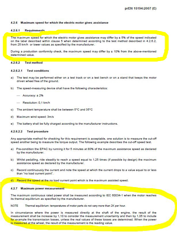

Inserito il - 16/06/2021 : 23:49:24  Mostra Profilo Invia a pixbuster un Messaggio Privato  Rispondi Quotando
No, non esite la tolleranza...
C'è nelle normative di omologazione europee dove vengono specificate le procedure per il collaudo
158,88 KB
perciò 5% per l'esemplare fornito per l'omologazione e 10% su un qualsiasi esemplare prodotto
E' un retaggio delle norme sui "cinquantini" a motore endotermico in cui non esistono regolatori di velocità; teniamoci cara questa mancanza di aggiornamento ai motori elettrici che ci favorisce

Speranza17
14 Messaggi
Inserito il - 17/06/2021 : 11:35:51  Mostra Profilo  Rispondi Quotando
No, la tensione regola la velocità del motore, i watt o gli ampère incidono sul tiro in salita...
Praticamente l'opposto di quello che pensavo ahaha. Grazie per la delucidazione. E grazie anche a te pix, tutto molto chiaro.

Bicifacile
1681 Messaggi
Inserito il - 17/06/2021 : 12:31:13  Mostra Profilo Invia a Bicifacile un Messaggio Privato  Rispondi Quotando
No dai, i watt sono watt sia a 10 che a 100 V. La velocità dipende dalla potenza e quindi da watt.
Bicifacile
36682 Messaggi
Inserito il - 17/06/2021 : 13:01:59  Mostra Profilo Invia a Barba 49 un Messaggio Privato  Rispondi Quotando
Ma stai scherzando??? Se hai un motore nel mozzo come quello di cui stiamo parlando è ovvio che alimentato a 36V farà sempre e solo 30Km/h, se gli fornisci 1000W di potenza scalerà meglio le salite, avrà un'accelerazione decisamente superiore e raggiungerà i 30Km/h in un attimo, ma al velocità NON aumenterà assolutamente!!!
Io ho un Nine RH205 6*10 e fa 22/23Km/h a 36V anche se gli fornisco 45A, infatti per fargli superare i 45Km/h lo alimento a 72V!
3604 Messaggi
Inserito il - 17/06/2021 : 13:20:10  Mostra Profilo Invia a T4R un Messaggio Privato  Rispondi Quotando
Non è proprio così!!
Posto di avere una centralina di 1000W
una da 36 V dovrà erogare 27A,
una da 100V dovra erogare solo 10A.
Ma la differenza sostanziale sarà che il motore che alimenteranno si comporterà in maniera TOTALMENTE differente. Tanta sarà la differenza di costruzione tra i motori che il motore adatto ad una NON SARA' possibile usarlo con l'altra.
Pena la distruzione del motore in poco tempo.
Poi bisogna distinguere tra Hub e Motore centrale.
Per raggiungere e mantenere una certa velocità ci vuole una data potenza, ma se è un centrale la puoi fare in varie marce con un hub ovviamente no.
Un hub legale a 36V per fare i 25Km/h su ruota 26" deve fare un certo numero di giri, poniamo 100rpm,(non ricordo il numero preciso).
Per raggiungere i 25Km/h in piano occorrono circa 125W per una bici normale; qualcosa in più per le FAT.
Il numero di giri di un Hub è SOLAMENTE funzione della tensione di alimentazione secondo un parametro caratteristico di ciascun motore, chiamato "Kv", che indica quanti giri fà un motore con 1 V di alimentazione.
Questo ci chiarisce anche il fatto che un motore legale per ruota 28" farà meno giri di un analogo motore per ruota 20".
La potenza in più non viene usata se non sulle salite e/o nelle accellerazioni, ecco quindi che anche montanto una centralina da 36V e 2000W quel motore su ruota 26" farà sempre e solamente 25Km/h.
Naturalmente con 2000W li farà anche su salite mooolto ripide.
Per cui se voglio aumentare la velocità DEVO utilizzare una centralina da 48V e qualcosa in più dei canonici 250W.
Perchè se raddoppio la velocità devo quadruplicare la potenza.
Ovvero se a 25Km/h ci vogliono 125W a 50Km/h ci vogliono circa 1000W.
In un motore centrale sempre ragionando su potenze legali, posso utilizzare quei Watt in più per poter tirare un rapporto più lungo. Per cui con i canonici 250W posso fare più dei 25Km/h di legge solo montando o una corona più grande o utilizzando un cambio con un rapportino più piccolo.
Bicifacile
1681 Messaggi
Inserito il - 17/06/2021 : 14:11:14  Mostra Profilo Invia a Bicifacile un Messaggio Privato  Rispondi Quotando
Ottima puntualizzazione. Resta il fatto che, a parte particolari aspetti implementativi, per fare andare a una data velocità una bici ci vogliono un certo numero di watt e non di Volt. A 50 km/h, per esempio, dovrebbero bastare circa 500 W (non 1000 ) #128521;
