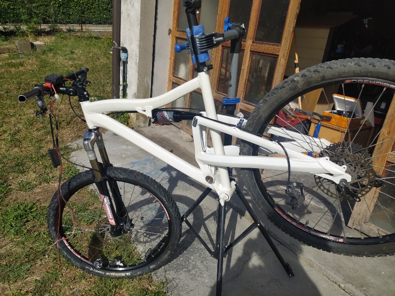

 E intanto io vernicio....
14775 Messaggi
Inserito il - 30/06/2021 : 22:27:23  Mostra Profilo Invia a andrea 104KG un Messaggio Privato  Rispondi Quotando
Ristrutturazione della vecchia RR 6.3... penso di metterci un tsdz2..
198,43 KB
Bilbo
1593 Messaggi
Inserito il - 01/07/2021 : 08:44:23  Mostra Profilo  Rispondi Quotando
Vedo vedo vedo..... supporto bicicletta Lidl.....
14775 Messaggi
Inserito il - 01/07/2021 : 10:21:35  Mostra Profilo Invia a andrea 104KG un Messaggio Privato  Rispondi Quotando
infatti, flette ma regge anche 25kg...

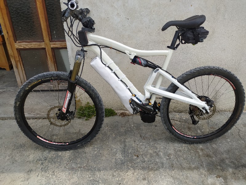

14775 Messaggi
Inserito il - 03/07/2021 : 19:03:19  Mostra Profilo Invia a andrea 104KG un Messaggio Privato  Rispondi Quotando
Bipacesso quasi finita... Purtroppo la batteria è di recupero ed è enorme..
203,72 KB
141,56 KB
166,41 KB

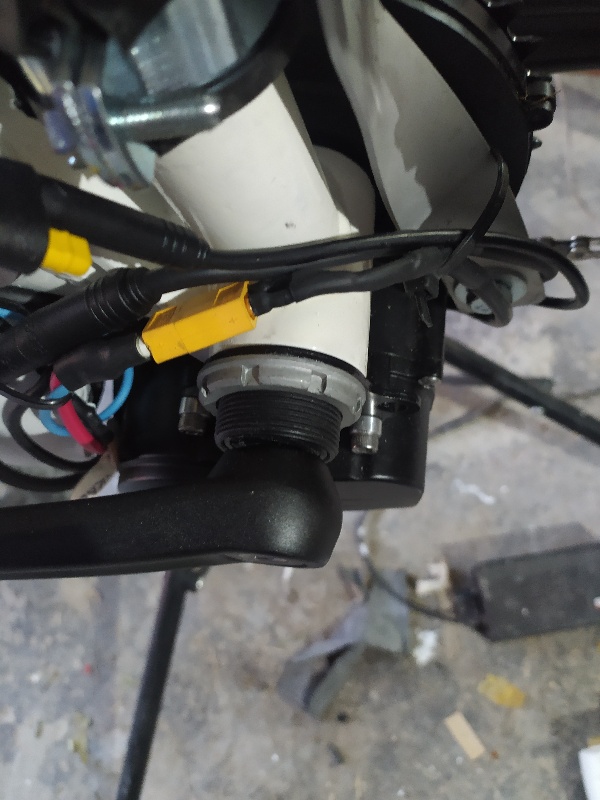

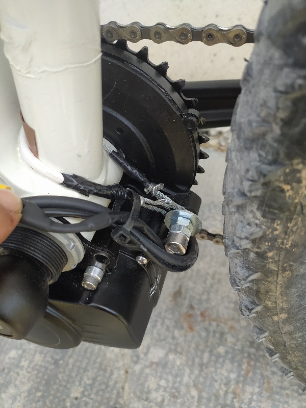

14775 Messaggi
Inserito il - 03/07/2021 : 19:10:06  Mostra Profilo Invia a andrea 104KG un Messaggio Privato  Rispondi Quotando
Avevo messo un antirotazione con barra di alluminio e fascettone ma me lo tirava giù come niente... Adesso con cavo in acciaio sembra regga, per fortuna un russo su youtube ha spiegato come fare gli occhielli che non scorrono perché al primo tentativo si erano slegati come niente...
Il motre è stato smontato al banco, messo 2 cuscinetti in più sull'albero e pad termici...
Con firmware originale non va niente...
mcpelo68
259 Messaggi
Inserito il - 03/07/2021 : 20:31:55  Mostra Profilo  Rispondi Quotando
2 cuscinetti in più??? ma con la sede x i cuscinetti come hai fatto???
sempre interessante il come hai costruito la "custodia" della batteria? questa volta come l'hai fatta??
14775 Messaggi
Inserito il - 03/07/2021 : 21:43:48  Mostra Profilo Invia a andrea 104KG un Messaggio Privato  Rispondi Quotando
A sx si mette togliendo il paraolio e poi rimettendolo, 1 minuto... Dall'altra parte visto che dovevo smontare il ragno per mettere la corona da 34, si spinge via il paraolio e al suo posto si mette il cuscinetto. A dx ho carteggiato un pò il ragnetto non entrava bene...
La batteria è "recuperata", ha ormai un anno e mezzo (se fosse della levo starebbe per rompersi ) fatta con 26650 cinesi liitokala... nominali 650wh, fino a 560 ci sono arrivato e ancora andava... mai portata a zero, tranne quando mi moriva perchè in un parallelo eran saldate solo 2 celle su 3, una non andava e dava solo 500wh...
Probabilmente visto che è stata usata con paralleli messi male non avrà tutta la sua capacità... booh per ora finchè va non si tocca... unico problema è grossa...
Il case è solo pvc spugnoso doppio strato, una specie di stoffa... roba fatta in fretta...
14775 Messaggi
Inserito il - 03/07/2021 : 21:46:33  Mostra Profilo Invia a andrea 104KG un Messaggio Privato  Rispondi Quotando
Adesso il problema che ho è che ho l imato troopo il movimento centrale.... il motore sta molto a sx e cade la catena sui 2 rapporti piccoli... Col vecchio modello di tsdz2 non c'era problema, questo è più piatto, dovrei rismontare tutto e mettere delle rondelle ma chi ha voglia...
9065 Messaggi

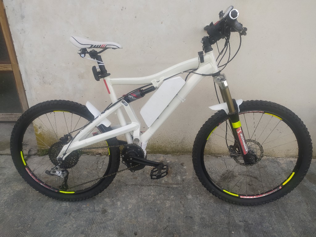

14775 Messaggi
Inserito il - 04/12/2021 : 13:01:22  Mostra Profilo Invia a andrea 104KG un Messaggio Privato  Rispondi Quotando
Versione finale, gomme nuove, batteria di recupero e parafanghi da lattina olio.. basta meglio di così non mi viene..
210,98 KB
arny63
802 Messaggi
Inserito il - 04/12/2021 : 17:00:10  Mostra Profilo  Rispondi Quotando
Anche la sella è in tinta ora, decisamente pìu bella, bravo..
ronco
546 Messaggi
Inserito il - 04/12/2021 : 20:05:39  Mostra Profilo Invia a ronco un Messaggio Privato  Rispondi Quotando
visto che dovevi verniciare potevi saldare una orecchia sul telaio e altri attacchi per la batteria, poi verniciavi a polvere... così è un bel pastrocchio...
14775 Messaggi
Inserito il - 04/12/2021 : 20:20:41  Mostra Profilo Invia a andrea 104KG un Messaggio Privato  Rispondi Quotando
Ronco , non ho capico come vorresti attaccare la batteria?? Cosi è attaccata nei due fpri portaborraccia più 2 fascette in alto... avrei potuto far sparire le fascette forando il tubo e mettendo ulterori rivetti a vite, ma non avevo i rivetti e ho ripiegato così...
la verniciatura a polvere credo richieda impianti appositi, non credo si possa fare in casa. E comunque è rivestita con del solido lucido 2k che da una bella finitura e resistenza.
ronco
546 Messaggi
Inserito il - 05/12/2021 : 16:12:58  Mostra Profilo Invia a ronco un Messaggio Privato  Rispondi Quotando
Guarda che una verniciatura a polvere ti fa spendere massimo 40 euro, fatta la setimana scorsa...
14775 Messaggi
Inserito il - 05/12/2021 : 21:29:15  Mostra Profilo Invia a andrea 104KG un Messaggio Privato  Rispondi Quotando
Lo so, la vernice in se costa poco me è l'impianto che ci vuole per farla che costa.. devi avere vicino un artigiano che lo fa.

14775 Messaggi
Inserito il - 08/12/2021 : 20:11:09  Mostra Profilo Invia a andrea 104KG un Messaggio Privato  Rispondi Quotando
bravo, adesso si è bella. batteria giusta giusta
Claudio è fatta a misura
Diciamo che è venuta l'equivalente di una mtb full base da circa 3000€. Per gli interessati riepilogo i costi:
una rr 6.3 250€
forcella mazocchi usata 120€
ammortizzatore manitou radium nuovo 160€
tsdz2 280€
batteria se nuova fai da te 250€ (la mia è un recupero)
verniciatura in casa 40€ (probabilmente ve la fa anche un carrozziere se portate il telaio smontato)
Trasmissione un centinaio di euro.
impianto freni idraulico 100€
lavoro a gratis...
siamo sui 1200€ quindi non gratis e non è al pari di una top di gamma ( la differenza con la Gt che ho fatto l'estate scorsa si sente ma quella è una bici da 4600€...) ma per un trail di collina va benissimo. Mi piace soprattutto perchè per me che non sono molto alto la 26 è agilissima e molto divertente
