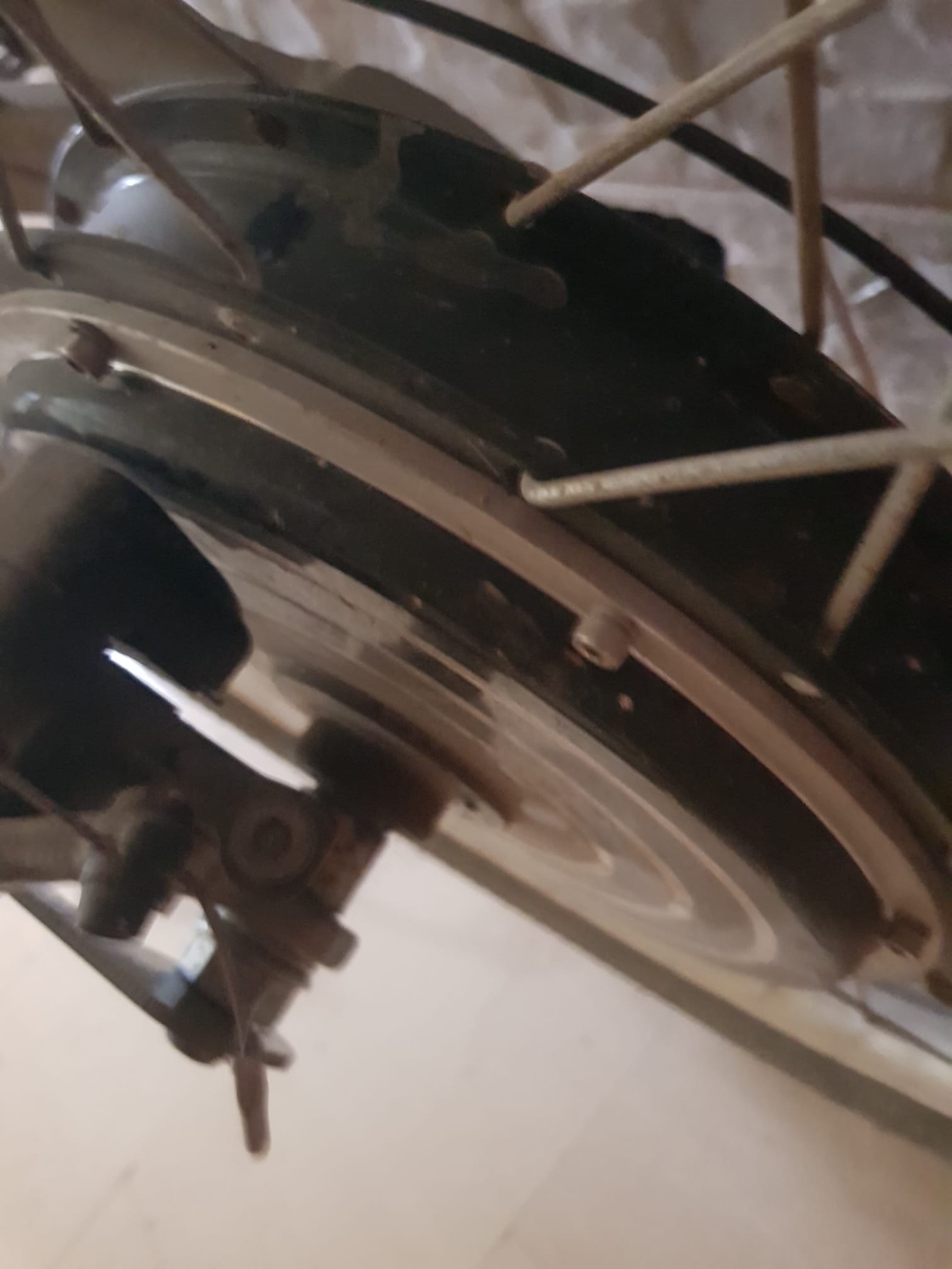

Ho elettrificato una Rockrider 6.3 montando un golden motor nel mozzo posteriore. L'unica cosa però non ha i 6 fori per montare il disco, ha una filettatura. Esistono dei dischi o degli adattatori per poterlo montare su questo motore? Attualmente freno solo con la frenata rigenerativa ahah

si esistono, me ne ha regalato uno steu da poco, se vuoi te lo giro con semplice copertura spese postali... prima però vediamo se è lo stesso, puoi misurare il diametro della filettatura con un calibro?

Però il mio è molto diverso dal suo originale, dubito...
https://goldenmotor.bike/product/brake-disk-adaptor/

È un golden motor 1000w 48v comprato almeno 13 anni fa (seguivo già questo forum :D.)con migliaia di km alle spalle e sempre sovralimentato sopra gli 80v dandogli 2000-3000w.
Va ancora benissimo per questo non vorrei sostituirlo solo per il freno. Allego foto.

Io ho lo stesso motore e confermo che è veramente robusto. Su quella filettatura ci và appunto un adattatore. Peróil disco che dovrai montare non è un disco standard ha i 6 fori leggermente piú larghi, in quanto il diametro di quella filettature non consente l'attacco standard. Ci sono in rete vari adattatori ma ti conviene verificare bene prima dell'acquisto. Ti consiglio di andare sul sito della casa madre e trovare i loro rivenditori europei. Oppure acquisti direttamente da loro,
Altro piccolo problema a suo tempo anch'io con una RR non l'ho potuto montare in quanto non corrispondevano i fori della pinza. Cioè la pinza stava troppo fuori, guardando da dietro la bici da dietro il disco stà troppo a sx.

Il referente italiano di Goldenmotor se non erro è "Mobilità Elettrica" di Castel San Pietro...

Grazie, proverò a chiedere a mobilità elettrica intanto. Male che vada monto i freni semplici con i pattini...sicuramente non lo cambio per ora il motore (voi mi avete capito )
