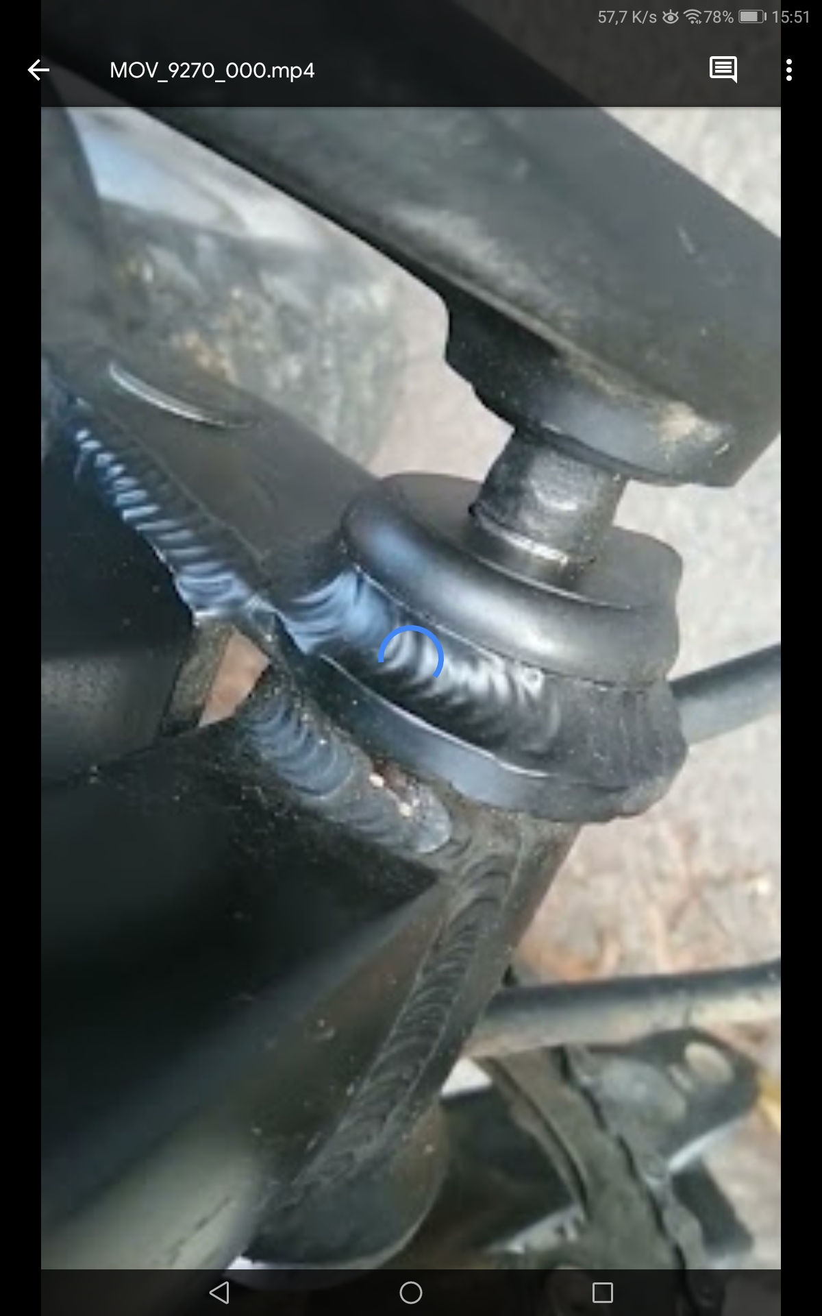

Inserito il - 19/09/2021 : 15:58:19  Mostra Profilo  Rispondi Quotando
Ah guarda purtroppo ne avevamo già parlato ...i lavori sulla bici non te li fa un meccanico che non te l'ha venduta.. qui mi hanno cambiato il motore (si vede perché totalmente nuovo tutto) il mozzo però mi fa ancora quel rumore nella pedalata e io gli avevo detto che gliela avrei anche pagato ma loro lì non hanno toccato niente... ho fatto anche un filmato adesso lo spedirò ancora all'assistenza per sentire cosa mi dicono... ho messo la foto fidatevi nel mozzo c'è un gioco di circa mezzo millimetro e fa lo stesso rumore quando pedalò... Il problema è che non lo fa sempre e ho visto che non dipende né dal rapporto né dalla spinta che do sui pedali(nel filmato si vede molto meglio ma sarebbero troppi giga da spedirvi)
582,84 KB
Modificato da - signorBini in data 19/09/2021 16:02:00
14785 Messaggi
Inserito il - 19/09/2021 : 19:32:06  Mostra Profilo Invia a andrea 104KG un Messaggio Privato  Rispondi Quotando
Come diceva barba, se il movimento centrale balla fallo cambiare, è uguale a quello di una muscolare, possibile non si trovi un ciclista che te lo cambia?
