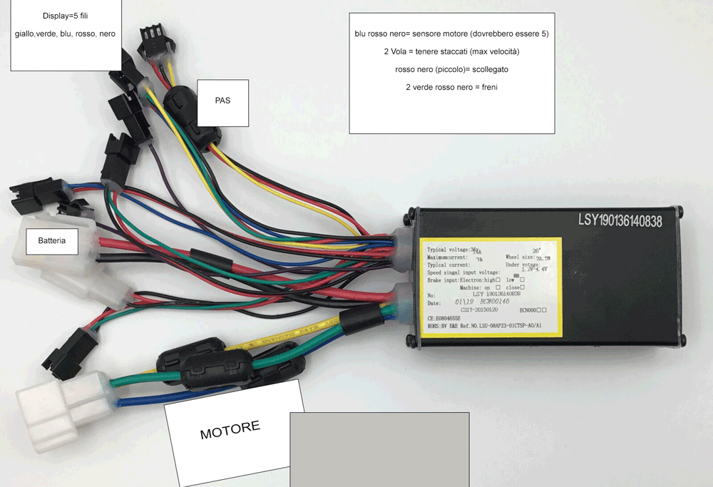

L'azienda credo sia fallita. In allegato le mie deduzioni sulla centralina. Vorrei ripararla perchè mi secca buttare le cose.

Vedo su internet che qualcuno sostituisce i mosfet bruciati.. ma non ho idea se la centralina fa muovere la bicicletta o no in quella condizione.
Il problema è strano per la sua alternanza. Se mi dici di scartare l'opzione centralina rotta, mi concentro su altro. (non sono esperto in merito)
Inserito il - 29/07/2021 : 18:18:05  Mostra Profilo Invia a Barba 49 un Messaggio Privato  Rispondi Quotando
Ovviamente con i Mosfet bruciati la bici si ferma per sempre...
Lo puoi scoprire facendo girare a mano la motoruota in senso contrario a quello di marcia con l'assistenza spenta: Prima fallo con il cavo del motore collegato alla centralina e poi ripeti l'operazione con il cavo scollegato, se con il cavo collegato la ruota oppone più resistenza allora hai i Mosfet in cortocircuito e probabilmente anche i transistor pilota.
Non ritengo conveniente la riparazione che oltretutto ha un esito incerto, le centraline costano talmente poco da non giustificare il lavoro.
