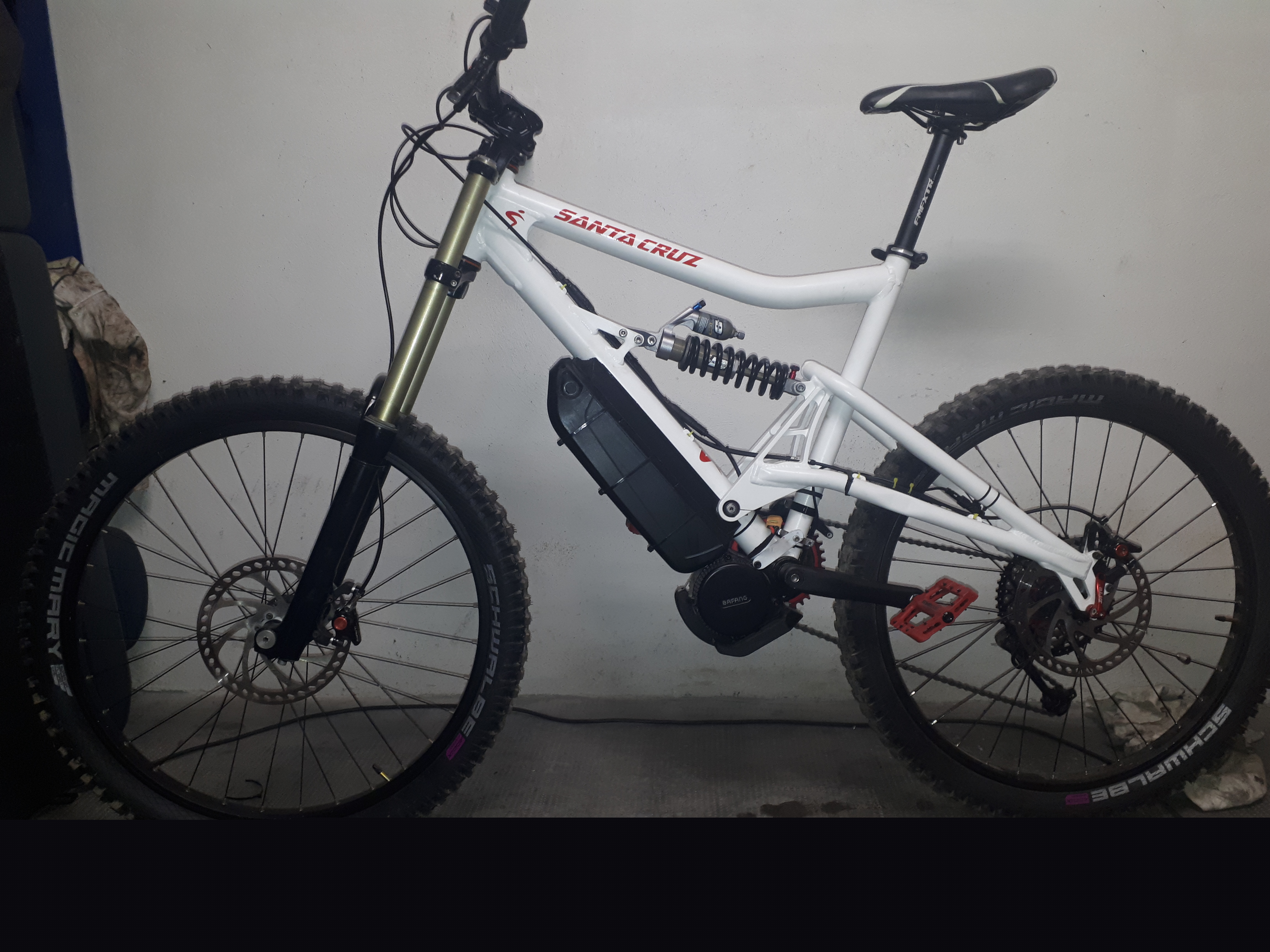

Ecco la mia bici, realizzata con l'aiuto del forum.
Motore BBS01 36V, 250W con batteria ha 17ha.
Inserito il - 03/08/2021 : 15:03:35  Mostra Profilo Invia a Steu851 un Messaggio Privato  Rispondi Quotando
Quando la focercella va a fondo corsa, la gomma non tocca la batteria?
Tablista
24 Messaggi
Inserito il - 03/08/2021 : 15:27:22  Mostra Profilo  Rispondi Quotando
no. Per ora non mi è mai successo.

Che bel Mostro sembra cattica con motore e batteria molto bassi di sicuro avendo il peso in basso sara molto agile
Se ne fai uso solo per off leggero ok. Altrimenti sarebbe il caso che togliessi i tappi forcella e provassi ad abbassarla al massimo dell'escursione, per vedere se tocca la batteria. Se ti blocca l'anteriore in una sezione tecnica e ripida rischi grosso.
Tablista
24 Messaggi
Inserito il - 04/08/2021 : 16:43:51  Mostra Profilo  Rispondi Quotando
Dove sono i tappi forcella?
banzai
182 Messaggi
Inserito il - 04/08/2021 : 17:30:14  Mostra Profilo  Rispondi Quotando
I tappi alla sommità degli steli
