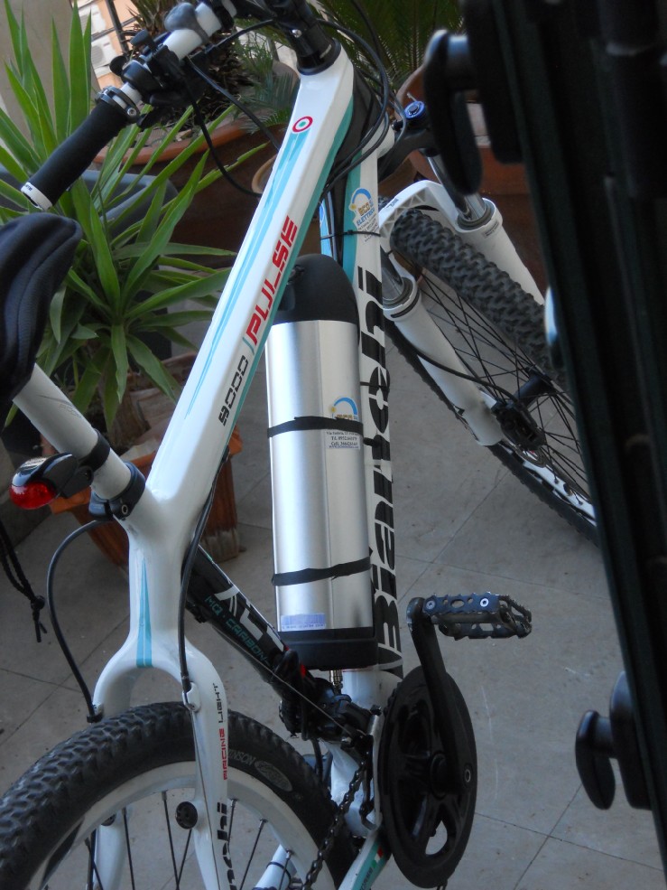

cavolo ma che batteria hai ,foto grazie

Una 36 x 11 A
Tengo a precisare che mi piace usare le gambe e la bici é una mtb bianchi pulse 9000.
Usando le gambe, poca assistenza ( settaggio 2 ) e una bici leggera ed efficiente si fanno tanti km, si mantiene in forma il corpo ed in buona salute e si rilassa la mente.
A presto le foto!

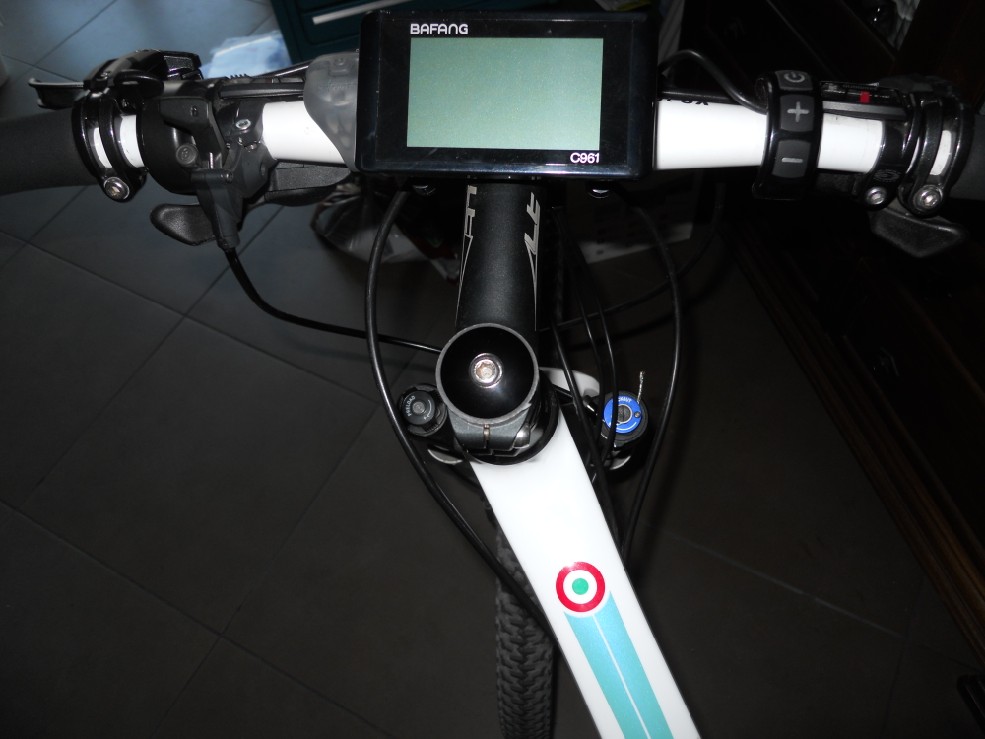

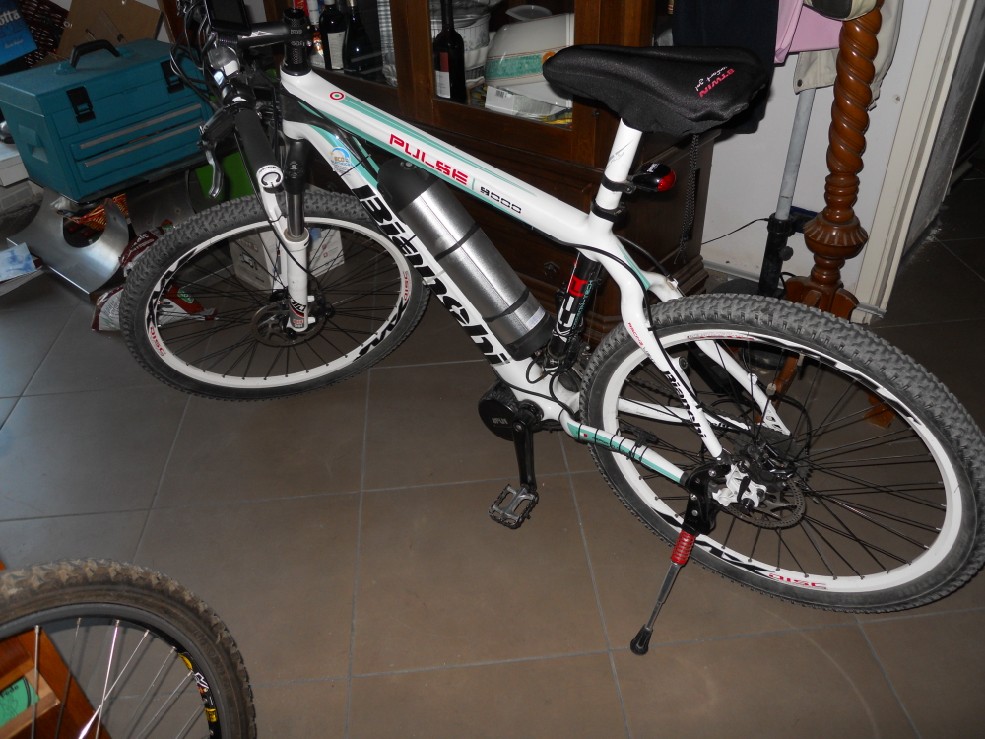

martellino ha scritto:
Una 36 x 11 A
A presto le foto!
non sono il massimo...
206,9 KB
218,54 KB
138,15 KB
