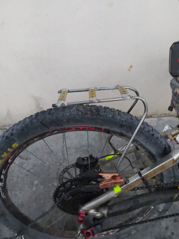

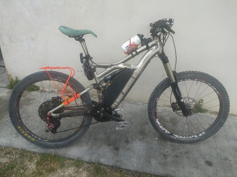

Che c'è in garage :-) Mi serve un mini portapacchi da usare molto occasionalmente sulla specialized col barbamotore. Mi basata che regga 2-3kg. Sono sceso in garage e ho iniziato con quello che c'era...Seguono foto che caricherò dal cell....

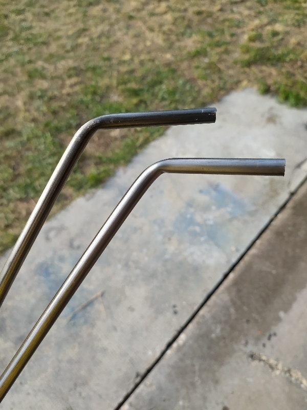

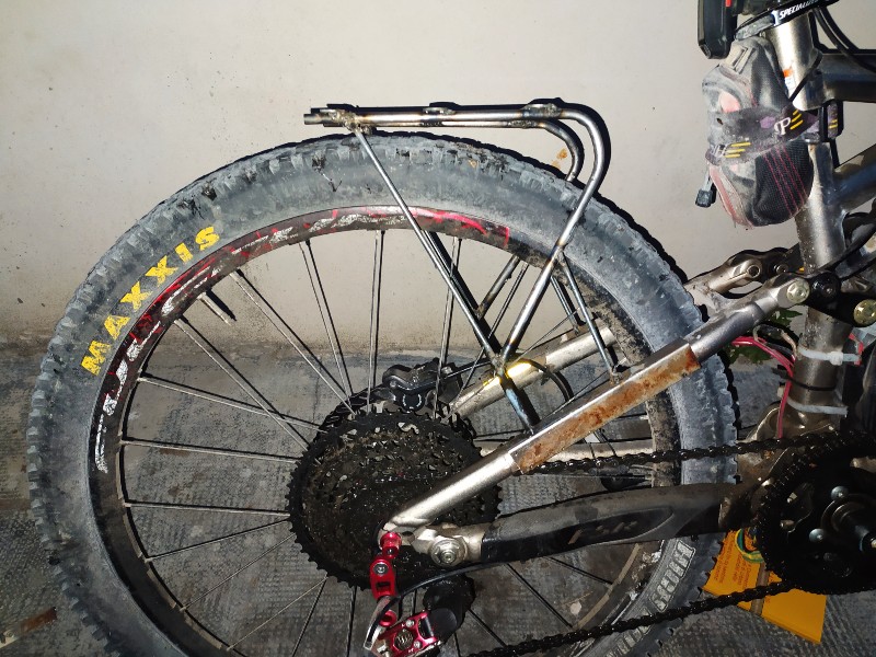

Quello che c'è è un tubo da 10 in ferro da 1 metro..
317,28 KB

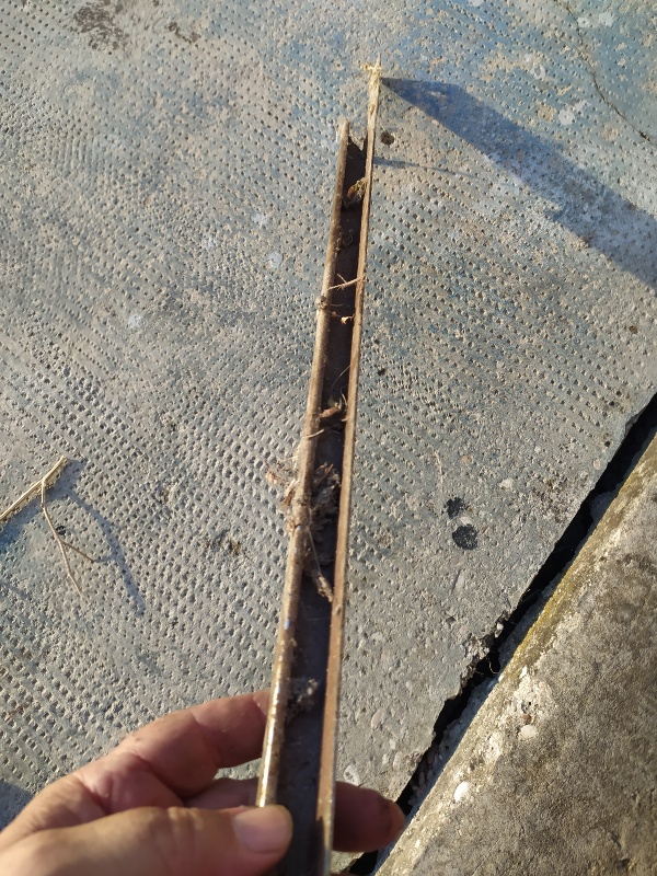

un pezzo di ferraccio arrugginito...
300,38 KB

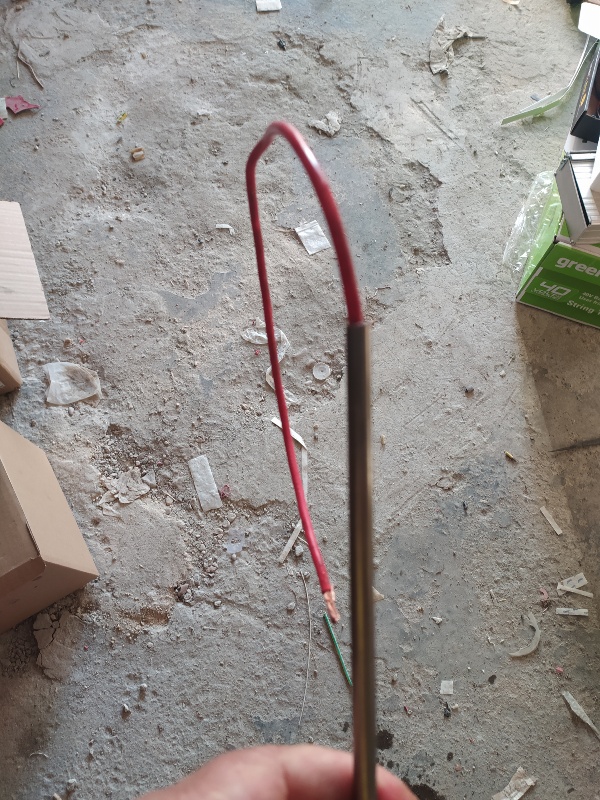

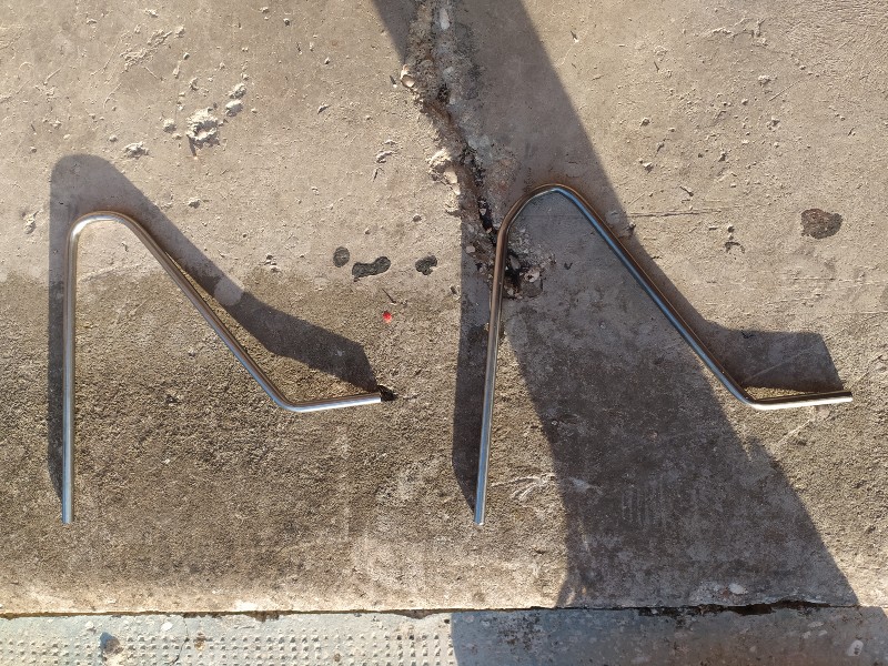

Per piegare il tubo senza che si pieghi del tutto ci inserisco un grosso cavo elettrico, unto di svitol sennò non esce più...
b]Immagine:
269,81 KB
si comincia a piegare, non è il massimo ma almeno non si chiude la piega del tutto (è un tubo di ferro morbidissimo)
144,05 KB

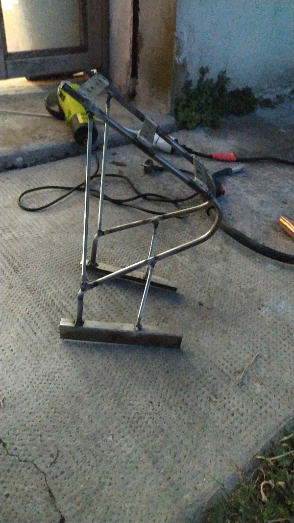

Poi prendo la saldatrice, che non so neanche usare e punto il tutto... sopra pnetto dei piastrini che ho raddrizzato perchè erano a L
223,49 KB

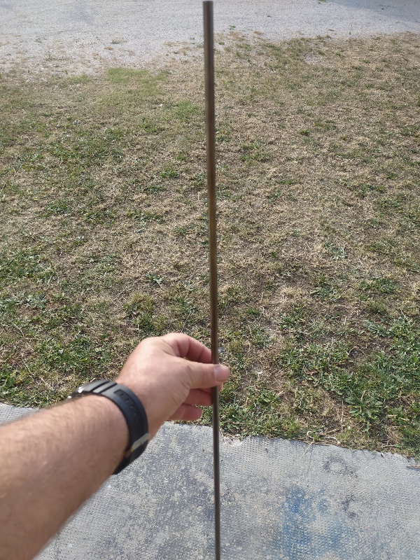

come rinforzo trovo solo una barra filettata
135,57 KB
172,37 KB
Seguiranno foto verniciato, sempre con la vernice che c'è spero di avere un nero o un bianco booh
Immagine:[/b]
296,76 KB
Modificato da - andrea 104KG in data 03/08/2021 22:20:55
Inserito il - 03/08/2021 : 22:18:24  Mostra Profilo Invia a claudio02 un Messaggio Privato  Rispondi Quotando
c...o è troppo vicino alla ruota
14673 Messaggi
Inserito il - 03/08/2021 : 22:22:30  Mostra Profilo Invia a andrea 104KG un Messaggio Privato  Rispondi Quotando
no, è solido non flette, e comunque basta falrlo scorrere un po' più in su nei foderi e si alza

L'ho fatto aracione fluo, domani metto le foto
14673 Messaggi
Inserito il - 04/08/2021 : 11:54:12  Mostra Profilo Invia a andrea 104KG un Messaggio Privato  Rispondi Quotando
Che dite compero bomboletta nera? Un po' troppo appariscente?
131,9 KB

Inserito il - 04/08/2021 : 12:19:17  Mostra Profilo Invia a giordano5847 un Messaggio Privato  Rispondi Quotando
Compera un barattolino di vernice come la bici verrà buono in futuro. Preferibile all'acqua in quanto non secca nel barattolo e lo potrai diluire se serve senza avere il diluente adatto.
Sono anni che ho comperato un barattolo di nero ed è sempre buono e bello; quelli all'acqua ragia di poco prezzo fa la crosta e si separa ed è da buttare (come rifiuto speciale).
Se non sei bravo a saldare e far finta che sia fatta bene stucca con resina epossidica (vetroresina) e lisci con carta vetrata, la trovi dove vendono le vernici.
L'ho visto fare da un'artigiano che aveva il saldatore poco bravo, mi ha detto: sotto la vernice non va a vedere nessuno.

Inserito il - 04/08/2021 : 14:07:48  Mostra Profilo Invia a giordano5847 un Messaggio Privato  Rispondi Quotando
Per piegare il tubo basta riempirlo di sabbia, costiparla ben bene e tappare le estremità (schiaccia e salda).
Se scaldi dove a piegato viene molto bene ma anche a freddo funziona.
2177 Messaggi
Inserito il - 04/08/2021 : 14:55:12  Mostra Profilo Invia a Miura72 un Messaggio Privato  Rispondi Quotando
Bravo Andrea portapacchi fai da tè fai per tre

14673 Messaggi
Inserito il - 05/08/2021 : 09:04:15  Mostra Profilo Invia a andrea 104KG un Messaggio Privato  Rispondi Quotando
Grazie ottimo suggerimento!
