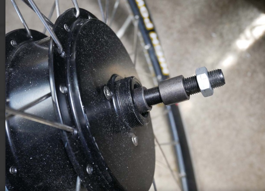

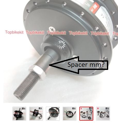

Grazie Barba, ho visto che ci sono hub da 120mm della EBO 48V 350W 200 giri minuto per singola velocità ma costano 2-3 volte un bafang, oppure c'è il Q100 o AKM100 36V 250W 201 RPM che ha un distanziatore removibile, a vista da quasi 20mm, ma sotto non è filettato nè spianato. Vedo cosa fare grazie.

Inserito il - 06/08/2021 : 11:46:41  Mostra Profilo Invia a Barba 49 un Messaggio Privato  Rispondi Quotando
Se conosci un fresatore in grado di ricreare la "spianatura" sull'asse dopo averlo rifilettato in modo che sia perfettamente complanare con quella del lato sinistro vai avanti, ma solo in questo caso.
Naturalmente una bici con un solo rapporto posteriore è impossibile da usare correttamente con un motore elettrico, o monti un rapporto talmente lungo da poter "spingere" sui pedali in pianura (e allora in salita non potrai fornire alcun aiuto muscolare) oppure metti un rapporto "da salita" che però quando superi i 20Km/h rende la pedalata talmente veloce da risultare inutile.

Lo spiani con la lima. Il distanziatore lo metti fuori del forcellino per permetterti di tirare il dado. Tagli l'eccedenza se troppo lungo.

Lo spiani con la lima??? Dai...
Deve essere perfettamente complanare con la parte sinistra, altrimenti non entra nei forcellini: Vedi, di te apprezzo moltissime qualità che hai anche dimostrato sul campo ma talvolta non comprendo il pressappochismo con cui ti approcci ai problemi, una cosa è risolvere un'emergenza e allora vanno bene anche pezzi di fil di ferro o lattine accartocciate, ma quando non c'è nessuna emergenza i lavori vanno eseguiti in maniera perfetta.

Ti darei ragione se lo devi fare ad occhio ma basta allungare la parte spianata che c'è già, come fai a sbagliare la complanarità? Non serve la precisione al centesimo l'asse entra sempre con un minimo di gioco. Anche sgliassi di mezzo millimetro cosa vuoi che succeda? Noi non lo vediamo ma l'asse flette comunque anche quando perfettamente allineato. E flette di più dalla parte della trazione... E chi dice inoltre che tra i forcellini non c'è già una minima differenza? Ricordiamoci che sono fatti per assi rotondi e non credo che siano diritti al decimo di mm.
