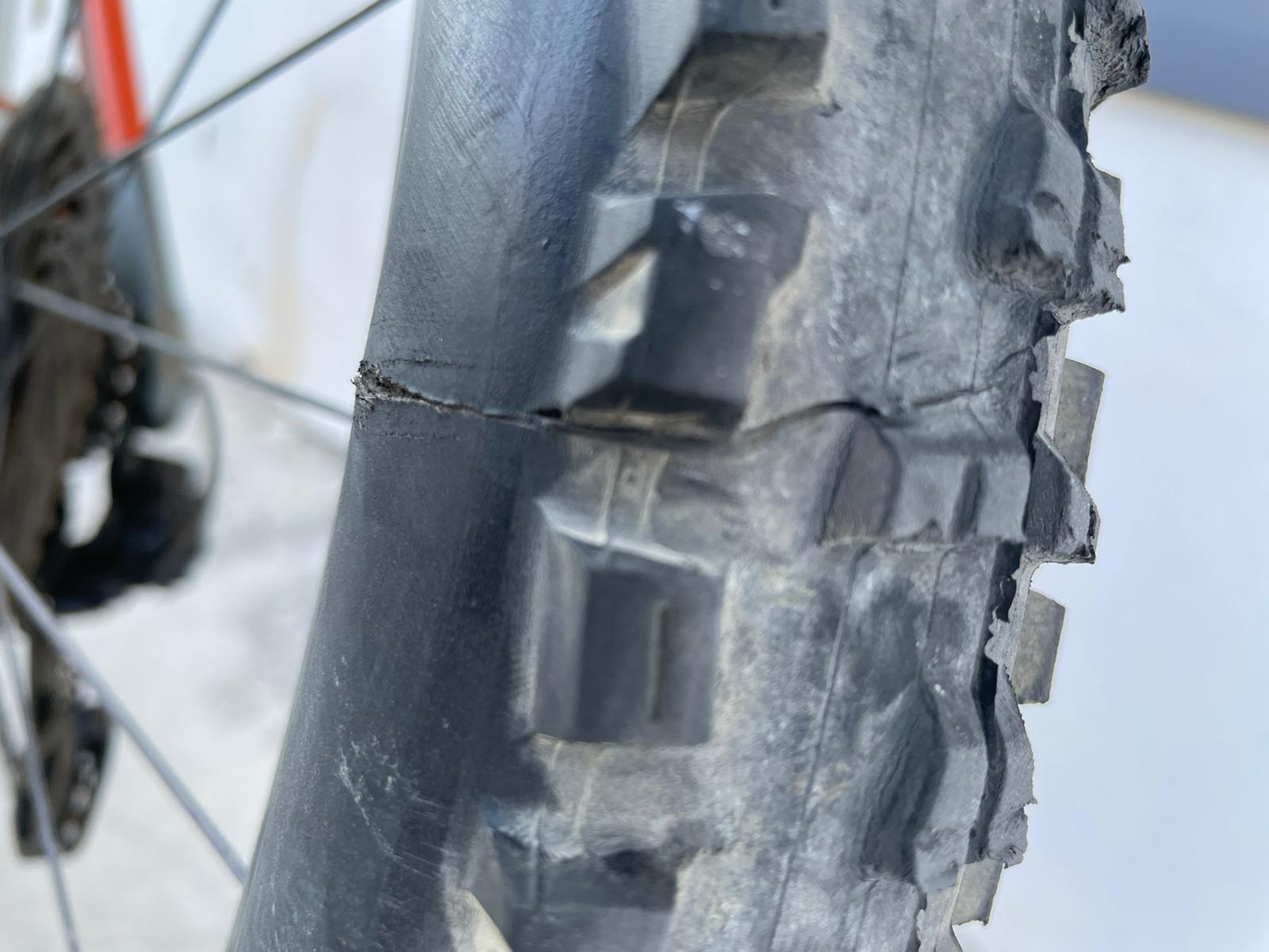

berna_48
726 Messaggi
Inserito il - 13/08/2021 : 20:23:36  Mostra Profilo  Rispondi Quotando
SHILAH ha scritto:
Io ho pagato 25 euro per due mousse più lattice dal meccanico di bici. Non su Amazon.
Se buchi entrambe le ruote a 2100 mt il tutto serve. A me è servito.
Soprattutto se ti ritrovi un copertone così
150,36 KB
Pietra tagliente presa in curva.
