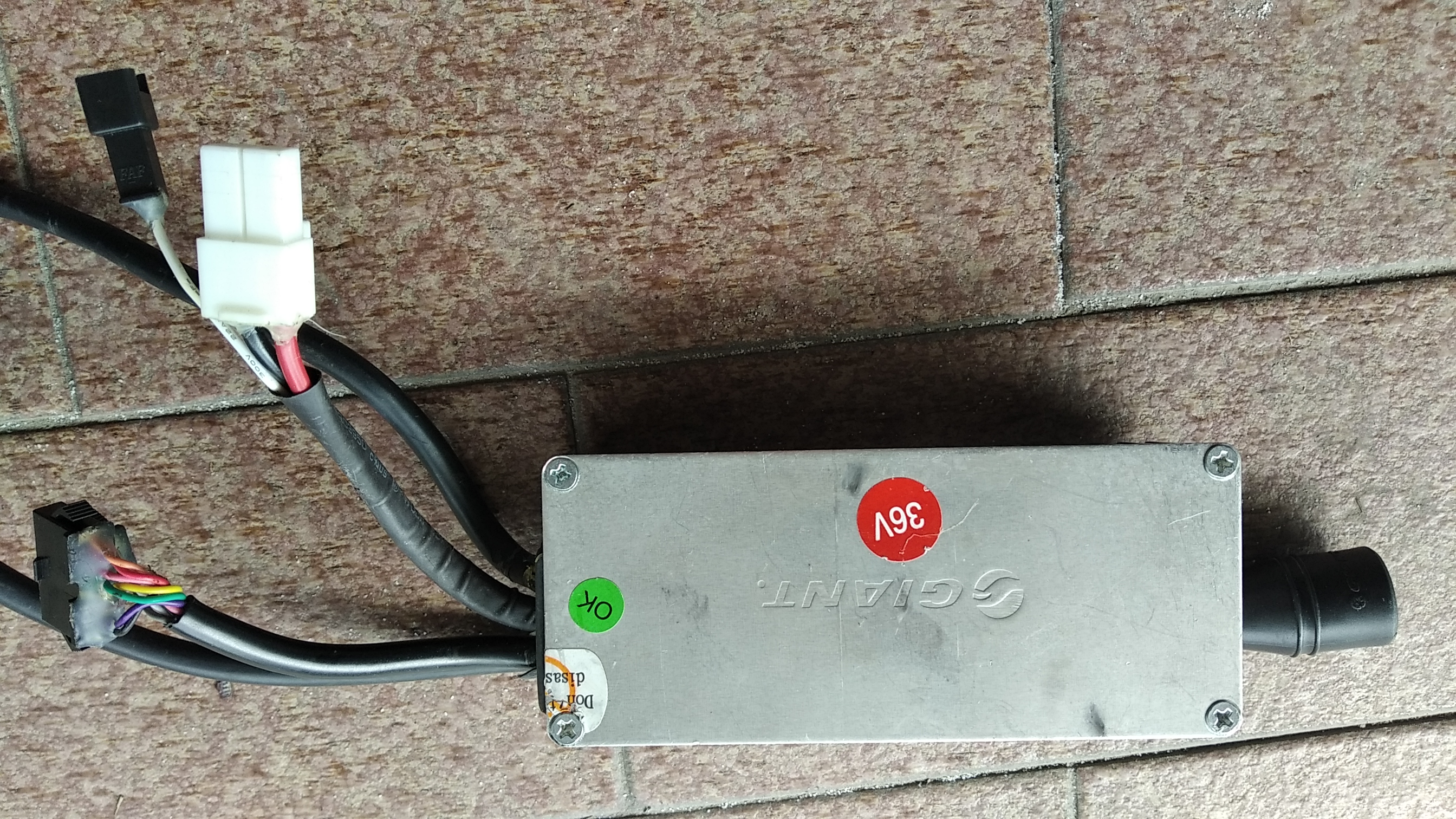

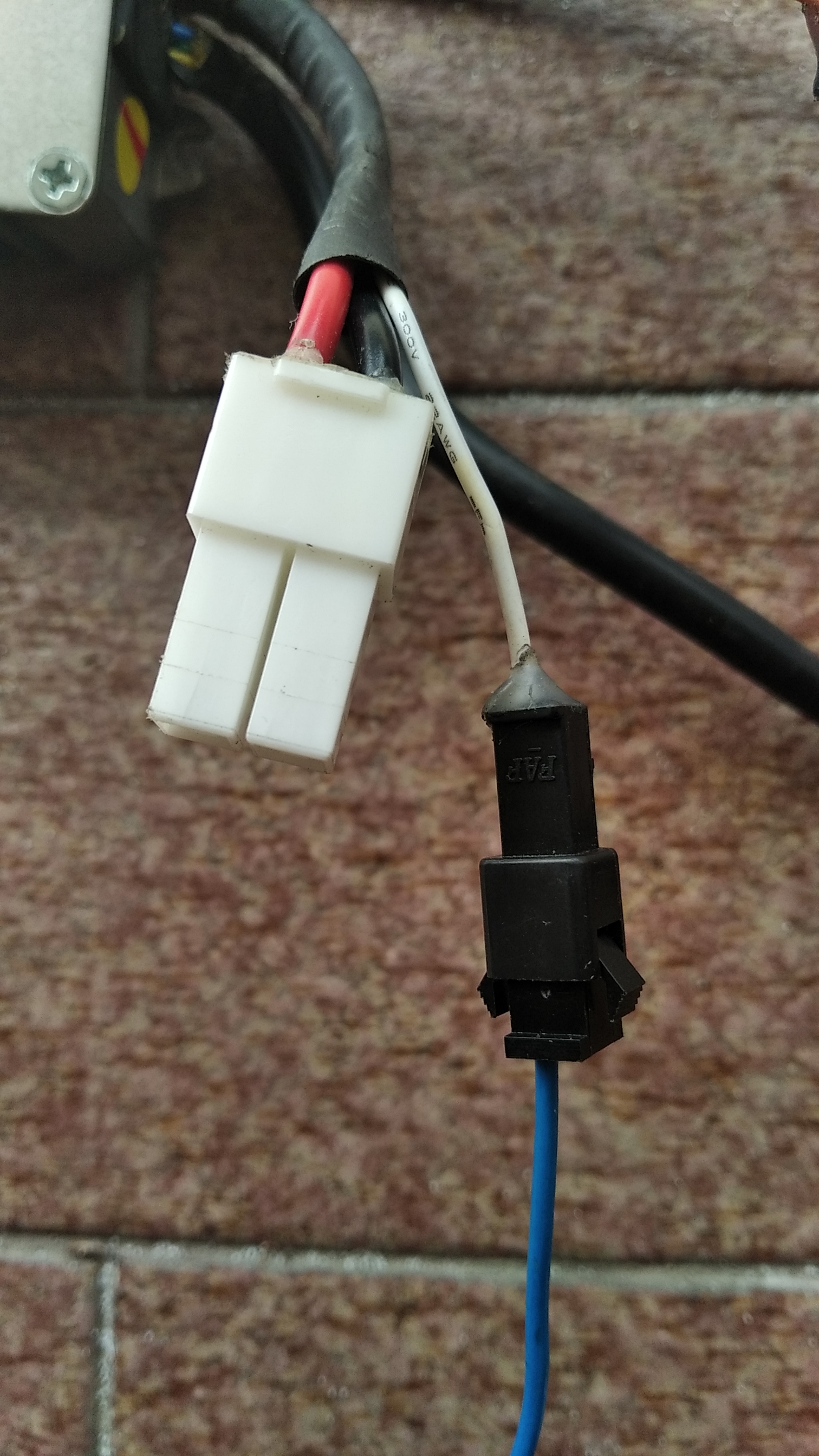

di seguito ,centralina e cavo bianco misterioso:
Modificato da - penca in data 16/08/2021 13:52:02

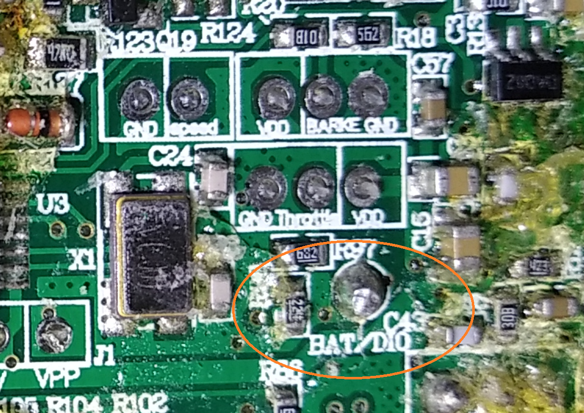

ho smotato il controller,ora e visibile la dicitura del cavo biannco sulla scheda.
purtroppo dovrebbe essere un cavo destinato alla comunicazione bidirezionale, tra bms e controller.
