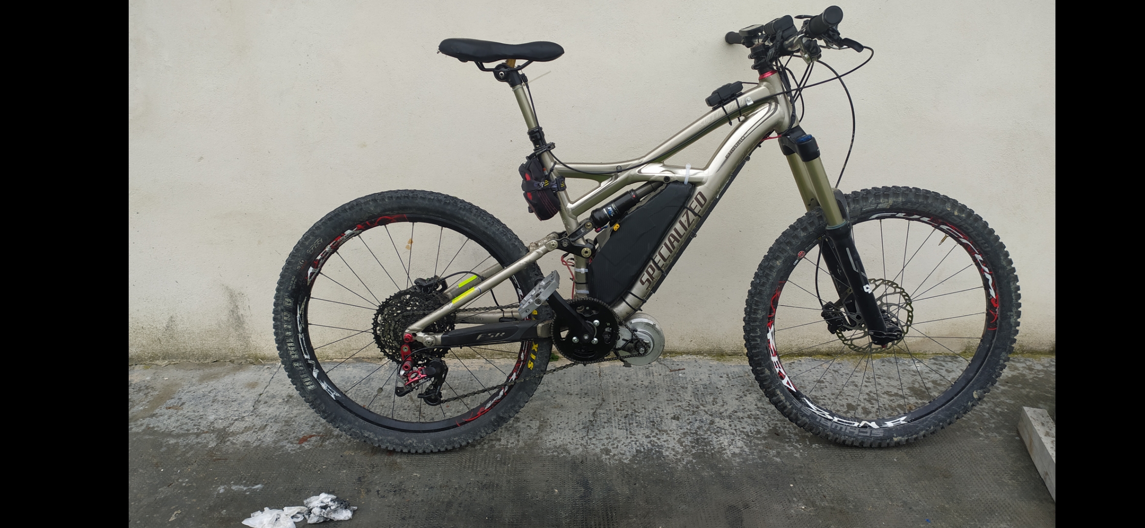

Non è un controsenso, il barbamotore originale aveva una sola catena ma quasi tutti ne hanno 2, il mio barbamotore semplificato (gira la carcassa) ha 2 catene e la catena del motore è una 25h (quelle delle minimoto) per grantire la motore una riduzione 12/80 (costrtto dal fatto che il motore è gearless)

Sono le catene delle minimoto, passo metà di quelle delle bici, così una corona da 80 denti è come una 40 normale. 12 è il pignone, 80 la corona che vedi nella foto sopra. Non so bene cosa consigliare, dipende anche dal codice del motore, cioè dai suoi rpm. Devi cercare un compromesso che lo faccia girare alto e non frullare tu.
