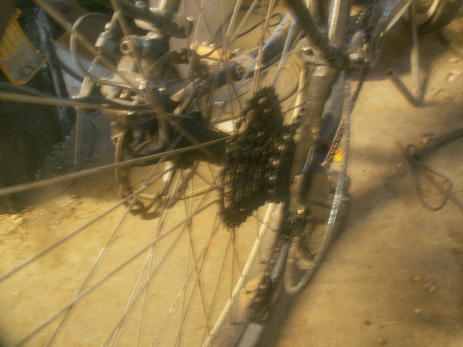

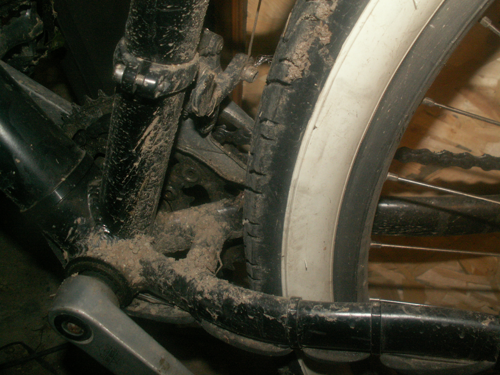

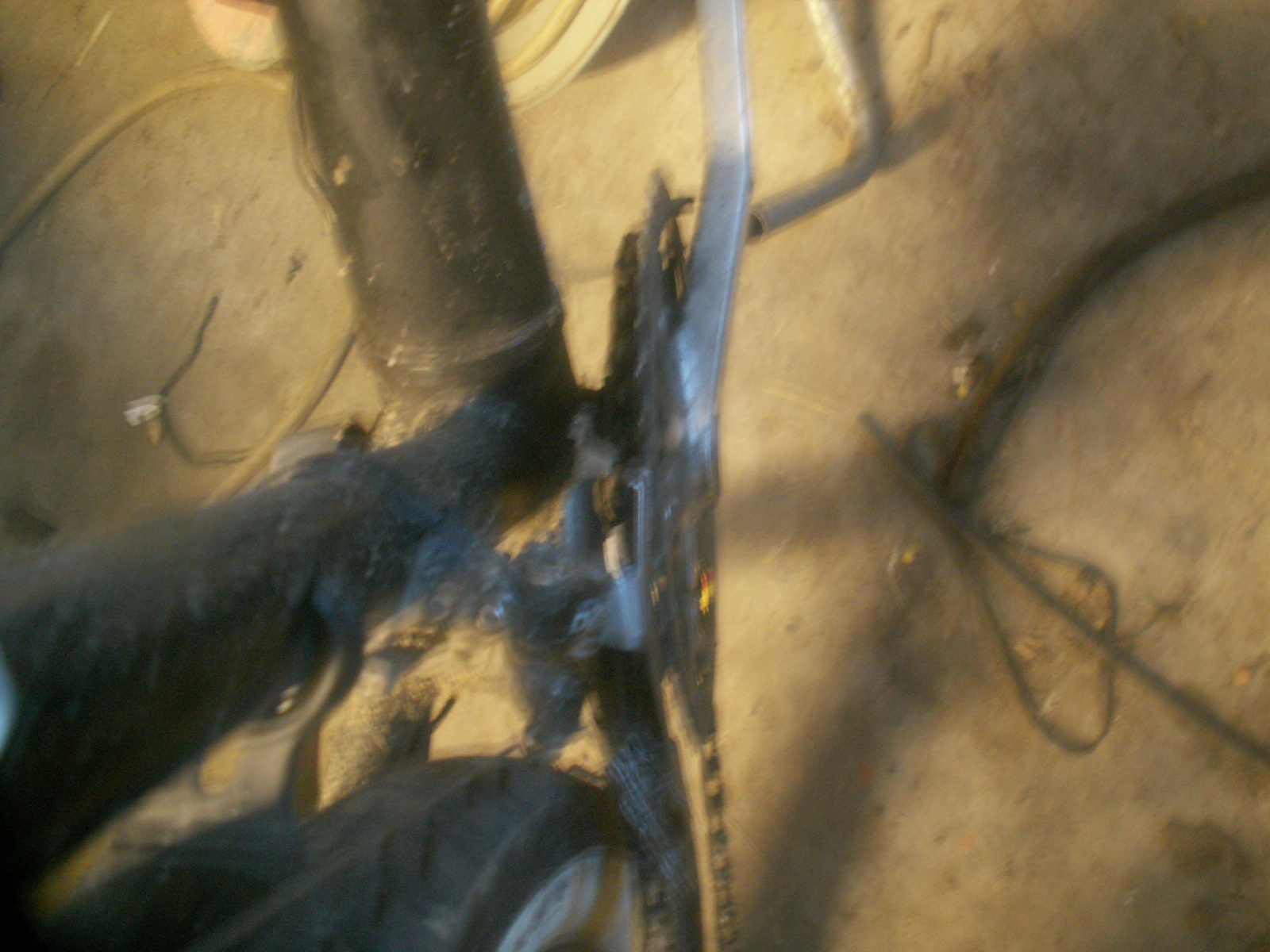

Inserito il - 14/01/2021 : 17:07:15  Mostra Profilo  Visita l'Homepage di docelektro  Rispondi Quotando

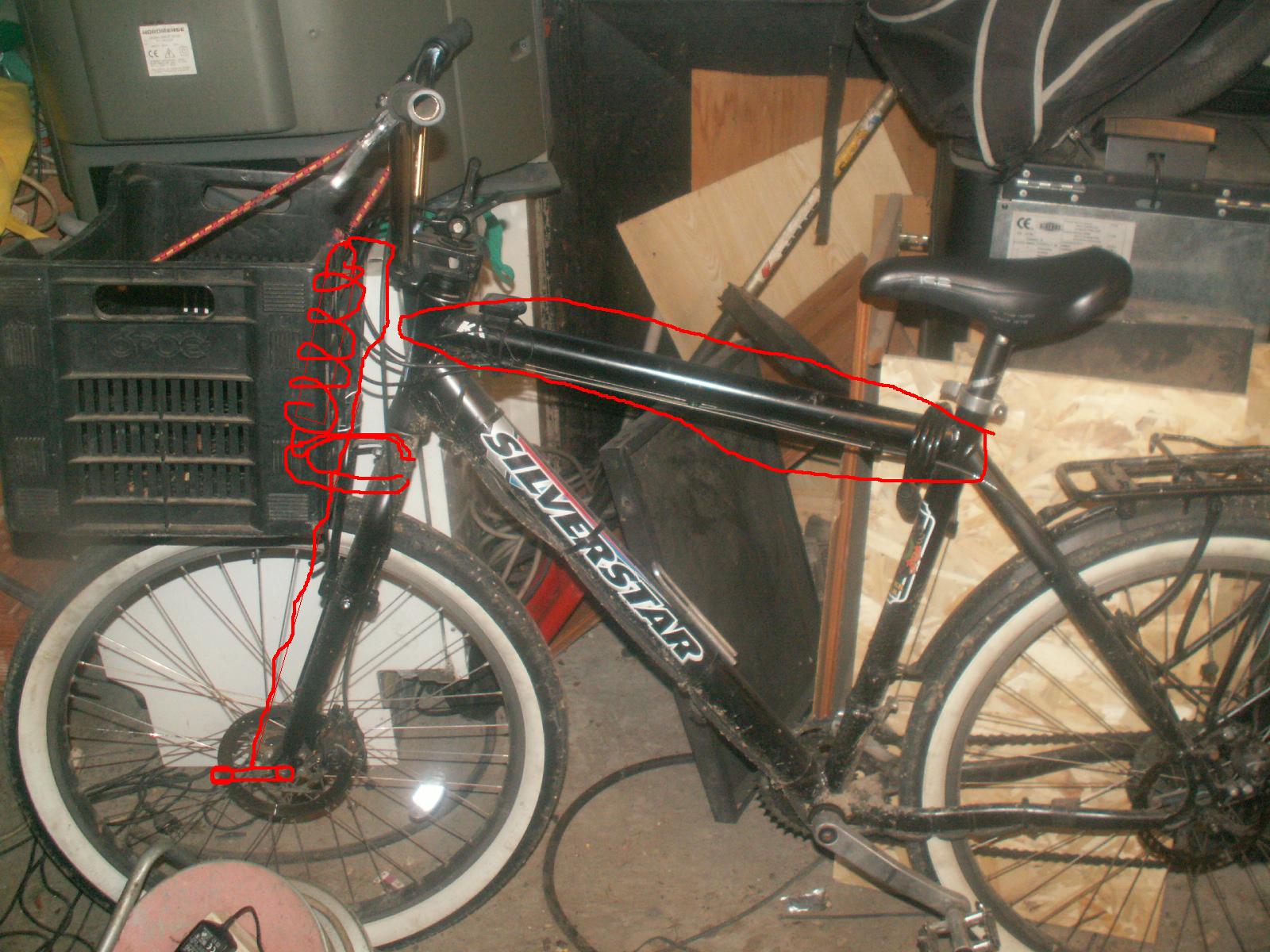

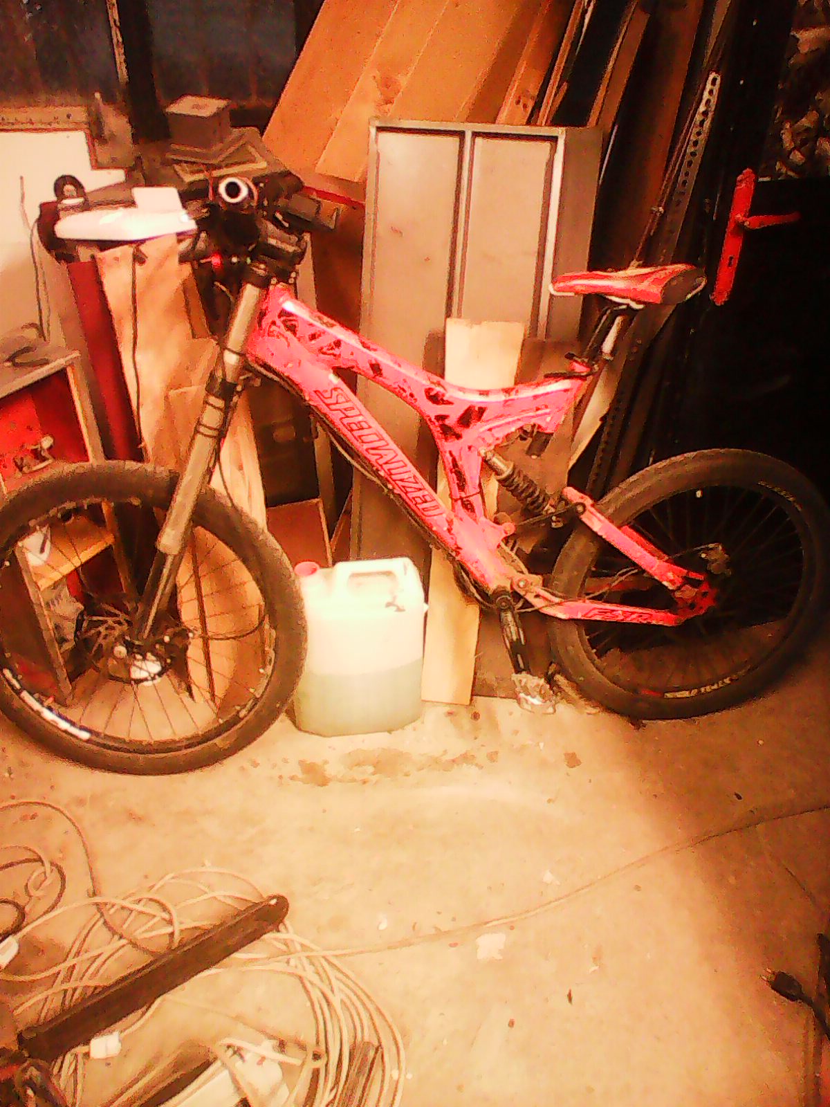

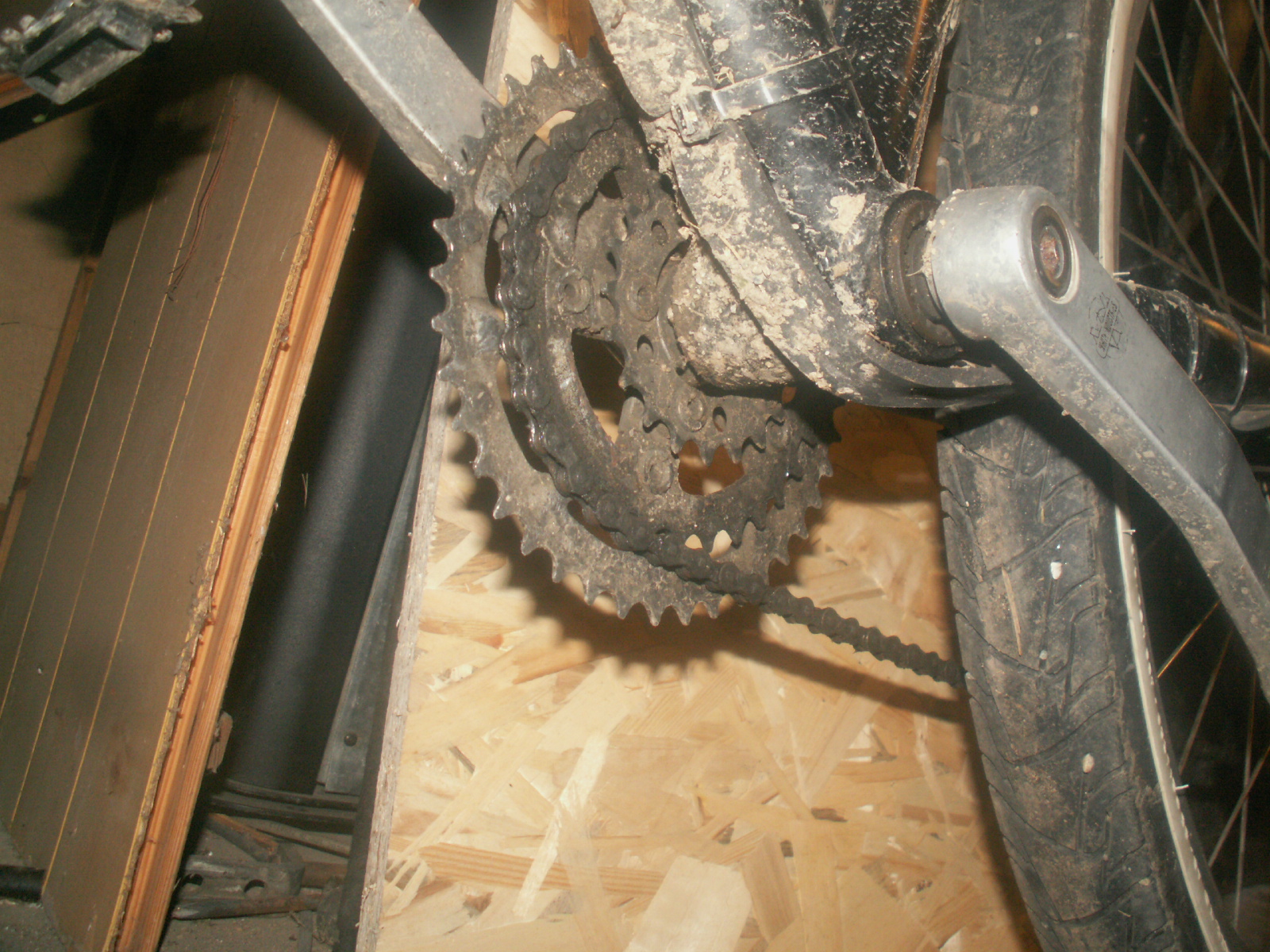

allora le foto sono qui. la trasmissione è "proprietaria silverstar" in quanto monta un mozzo posteriore con cambio rapido del disco.
La mia idea è di volere a tutti i costi l'altro motore per avere comunque il sensore di sforzo che di fatto impedisca di fare il pelandrone. Perchè a me di pedalare 20 W e averne 200 non va,andare in bici serve anche per contenere il peso
Ovviamente non voglio nemmeno sentire parlare di manopola acceleratore. la centralina previo qualche aggiustamento potrebbe trovare spazio nel tubo centrale con la carenatura a finto serbatoio delle cruiser. Ovviamente via la forcella rigida in ferraccio per mettere una springler . ovviamente continuando ad avere i freni a disco,sarà pure una storpiatura ma avendo già avuto sia i cesso pattini su tante bici ,una con i tamburi (una bmx a cerchi di plastica) una volta provato i dischi non ne voglio più sentire parlare.
Poi vedrò se arretrare leggermente la seduta con una buddy seat con bordo cromato intorno .
Per quanto riguarda la batteria potrei anche fare una interna sempre nella carena del serbatoio e l'altra sul tubo inferiore metti e togli.O magari nel portapacchi che andrei a riprofilare copiando quello dell'harley WLA. Tanto la 220 comunque la ho dove tengo la bici
Cose irrinunciabili oltre al manubrio larghissimo da bmx,impianto luci fisso ovvio e adesso devo vedere per la corona davanti.
296,32 KB
1015,94 KB
986,75 KB
855,92 KB
894,7 KB

15125 Messaggi
Inserito il - 14/01/2021 : 18:56:32  Mostra Profilo Invia a andrea 104KG un Messaggio Privato  Rispondi Quotando
Bè su questa ci va tutto ma ovviamente i percorsi possibili sono profondamente diversi di quelli da dh.
Per il motore che devo dirti, io attualmente uso un simil barbamotore col pas e mi diverte tantissimo.
E' simile al bbs avendo il pas e vado in giro con livello 2 e 220w di potenza su strada, cosa mai fatta con nessuna bici (considera che da me sono o salite o discese, niente pianura)
Della naturalezza della pedalata sono uno dei pochi che considera innaturale il torsimetro, perchè alla fine il pedale ti cede sempre sotto spinta. Qui ho una centralina torque simulation che da un tot di watt e neppure uno di più per livello per cui, do 220w e se il motore non ce la fa (spesso col mio peso con 220w in salita e 105kg circa vestito invernale non si sale) il pedale si indurisce come su una bici normale, puoi premere finchè vuoi il dipiù e solo del ciclista. Posso anche alzarmi in piedi, cosa che col torsimetro mi riesce difficile. Certo dove ce la fa si allenta e frulli ma per il resto a me piace tanto e consumo pochissimo. Ovvio se non ti fai trattenere diventa un motorino, L'ho fatta provare a un mio amico un po' spaccone, a messo subito il livello 5 e si è divertito a salire sul 15% senza mani....
Comunque se vuoi provare il tsdz2, a me non ha mai dato grandi noie (almeno per ora) si è rotto a 1100km circa il cuscinettone ruota libera, con 20 euro ne ho presi 2....
Per me assolutamente da cambiare firmware, ma prima provalo originale..

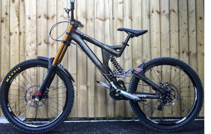

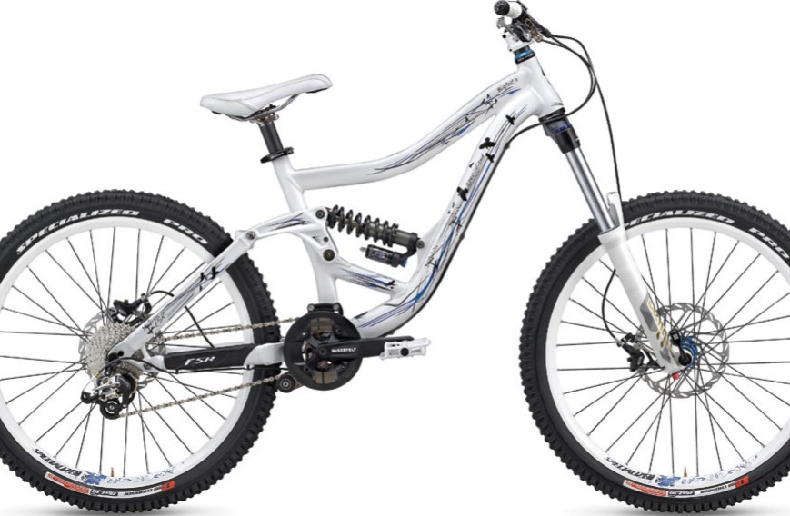

36649 Messaggi
Inserito il - 14/01/2021 : 20:17:28  Mostra Profilo Invia a Barba 49 un Messaggio Privato  Rispondi Quotando

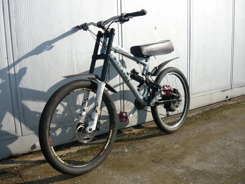

In effetti le DH sono molto robuste:
102,66 KB

Ciao Claudio02,
Specialized Big Hit è realizzata in 3 modelli, ma a mio avviso, con caratteristiche simili dal punto di vista della elettrificazione
Ti do una risposta secca personale ed opinabile: per me no, io non ci proverei.
Detto questo però, tutte le bici sono elettrificabili, quindi la domanda vera è: quali compromessi si possono accettare per realizzare un mezzo che siamo emotivamente intenzionati a concretizzare?
Ora mi permetto di argomentarvi le mie linee guida personali; sarò prolisso, ma la sintesi l’ho già fatta sopra. Sono opinabili, naturalmente.
Premetto che sono un sostenitore di Specialized e sono anni che vorrei elettrificare un telaio Demo 8, per il quale ho fatto diversi studi ma senza mai concretizzare nulla, perché lo ritengo non adatto.
La prima considerazione da fare è che un telaio DH/enduro a causa della sua geometria è poco pedalabile. Questo significa che anche avendo il fisico adatto e volendo usare le gambe, il contributo del motore sarà sempre sensibile, soprattutto in salita, quindi pensare a una batteria piccola è una utopia. Alcuni costruttori hanno scelto di posizionare la batteria sotto al tubo che collega canotto di sterzo a movimento centrale, poco sopra al motore. (vedi THOK ad esempio). Non ho mai preso in considerazione questa scelta perchè a mio avviso la batteria è un elemento troppo delicato per essere esposto in quel punto.
La seconda riguarda la posizione di guida per questo tipo di utilizzo: meglio non avere zainetti con corpi pesanti all’interno, perché ci si muove parecchio restando ancorati solo a manopole e pedali; meglio non avere impedimenti, soprattutto in caso di caduta.
La terza è che generalmente, chi sceglie di elettrificare una bici da enduro/DH è appassionato di fuoristrada e magari anche di andarci veloce, per questo sconsiglierei un motore 250W… nel fuoristrada medio, con bici pesante e poco pedalabile la potenza istantanea erogata/assorbita misurata dal display, nel mio case resta sopra ai 500W. Ne consumo 300 su sterrati piani con leggere sconnessioni (ciottolati radici…)
La quarta è che in DH, la velocità e i percorsi implicano un uso “dinamico” del mezzo, pertanto sconsiglierei l’uso del motore nel mozzo posteriore, per questioni di solidità e distribuzione dei pesi.
Fissati i quattro punti di cui sopra, procedo così:
In primis la verifica di cosa si riesce ad installare nel telaio.

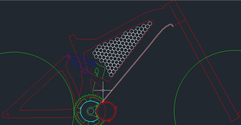

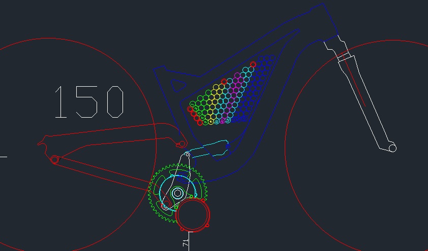

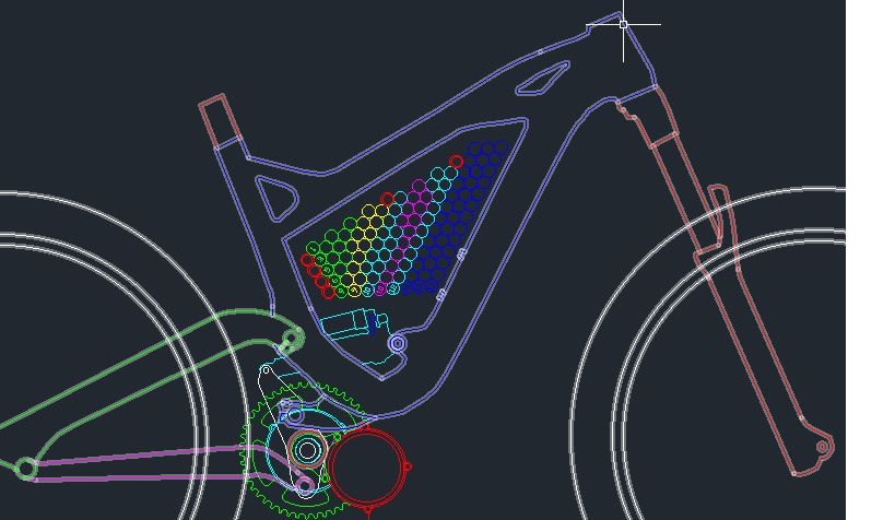

Qui si va di CAD:
70,72 KB
Scott Genius LT 2013 celle 18650
80,77 KB
Mondraker Summum 2014 celle 21700
Per questi 2 progetti che ho realizzato, il telaio aveva tutte le caratteristiche favorevoli per il buon esito del progetto.
Nel caso del telaio Mondraker sono state fatte piccole modifiche al telaio per consentire una rotazione del blocco motore e un posizionamento più alto e protetto.

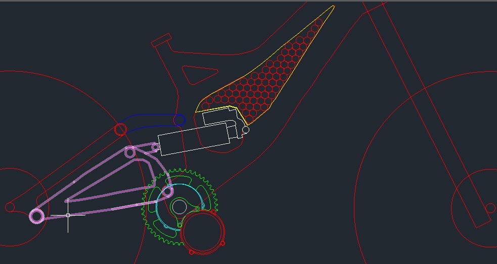

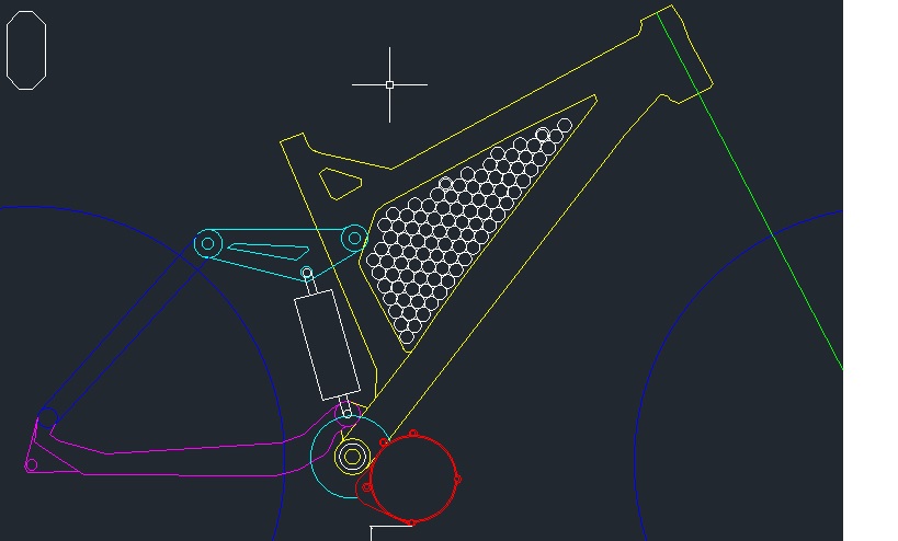

Ora un progetto teoricamente favorevole che ho abortito prima dell'acquisto del telaio:
101,09 KB
GT Force 2014
Il telaio sembra essere quello ideale: sufficiente spazio per una batteria dignitosa e tubo inferiore posizionato molto sopra al movimento centrale. GT ha brevettato questo particolare cinematismo della sospensione posteriore per cui il movimento centrale non fa parte del telaio ma è uno dei leveraggi del cinematismo della sospensione. Di conseguenza il motore bascula quando la sospensione lavora. Purtroppo, nella condizione di riposo il motore è nella posizione più favorevole. In condizione di massima compressione, la situazione diventa questa:
64,75 KB
A causa del cinematismo, il motore si abbassa molto più di quello che ci si aspetterebbe se la sua posizione fosse fissa, e si espone molto di più agli urti. Questo anche considerando che questo telaio ha "soli" 150mm di escursione dietro e 150mm della forcella.
Ora per concludere, restando in casa Specialized, lo studio che sto facendo sul telaio Demo 8 II
92,84 KB
Su questo telaio, ci sono 2 dei 3 punti critici che si trovano nei telai DH:
1) lo spazio ristretto tra i 2 tubi che escono dal canotto di sterzo. Ci stanno 65 celle 18650 senza case e con una distribuzione allucinante. Razionalizzando, direi che possiamo considerarne al max 52, per realizzare una 13S 4P o una 10S 5P. Questo ha quindi conseguenze sulla scelta del motore
2) la posizione del motore è abbastanza esposta, ma il telaio nella zona del movimento centrale ha dimensioni molto generose. Questo significa che può essere sagomato per far rientrare il motore, sempre che si conosca un saldatore in grado di saldare alluminio e in grado di fare i successivi trattamenti termici per ridistribuire le tensioni nel telaio che si generano nella saldatura. (conviene farlo, parlo per esperienza diretta)
3) a favore del progetto, la posizione dell'ammortizzatore e dei cinematismi della sospensione posteriore è relativamente favorevole; durante il funzionamento gli ingombri non aumentano rispetto alla condizione di riposo.

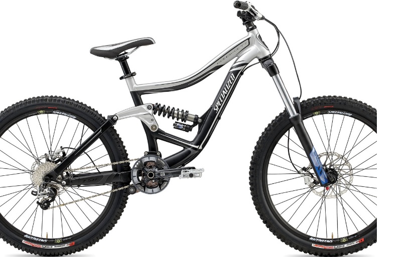

Ora dopo tutta questa lunga e spero non stancante presentazione, esaminiamo il telaio Specialized BIG HIT.
203,32 KB
Specialized Big Hit I
124,99 KB
Specialized Big Hit II
124,22 KB
Specialized Big Hit III
Eccetto la prima foto tratta da Google, per la Big Hit II & III ho guardato sul sito Specialized, e non trovo tra le 2, differenze macroscopiche (possibile che si tratti della stessa bici?).
Dal mio soggettivo punto di vista, il primo modello ha come punto debole la dimensione del triangolo per l'esiguo spazio a disposizione per le celle, ma se uno decide di caricarsi la batteria sullo zaino... Non male l'inclinazione del tubo che arriva al movimento centrale, dritto, simile a molte vecchie front. Da verificare la eventuale interferenza della corona campanata (del Bafang) con l'ingombro dei foderi bassi della sospensione posteriore
Per gli altri 2 modelli, direi che il problema principale è la posizione dell'ammortizzatore posteriore. E' un classico, che accomuna il 90% delle DH.
Peggiorativa la posizione del tubo che arriva al movimento centrale, ma anche qui ci si può avventurare nella modifica del telaio che mi sembra piuttosto robusto in quel punto e favorito dalla presenza di un tubo nervatura che lo collega al tubo sottosella. (in alternativa si accetta la posizione di un motore basso e esposto).
Sempre valida l'attenzione relativa alla eventuale interferenza della corona campanata con il telaio. E' sempre possibile usare una corona anteriore ridotta, che tra l'altro rende non necessario l'utilizzo degli ingranaggi più interni del pacco pignoni, a grande vantaggio della linea catena (punto a sfavore del Bafang), ma poi sui trasferimenti non riuscite a sviluppare velocità.
Quindi la risposta in base al mio metro di valutazione di idoneità di un telaio è no, ma non ho le stesse motivazioni che spingono ad andare avanti chi vuole usare quello specifico telaio.
Anch'io, dando atto della scarsa attitudine del telaio Demo 8 di essere elettrificato, non sono ancora riuscito a dire no definitivamente, e prima o poi forse ci proverò.
Scusatemi se sono stato troppo prolisso...

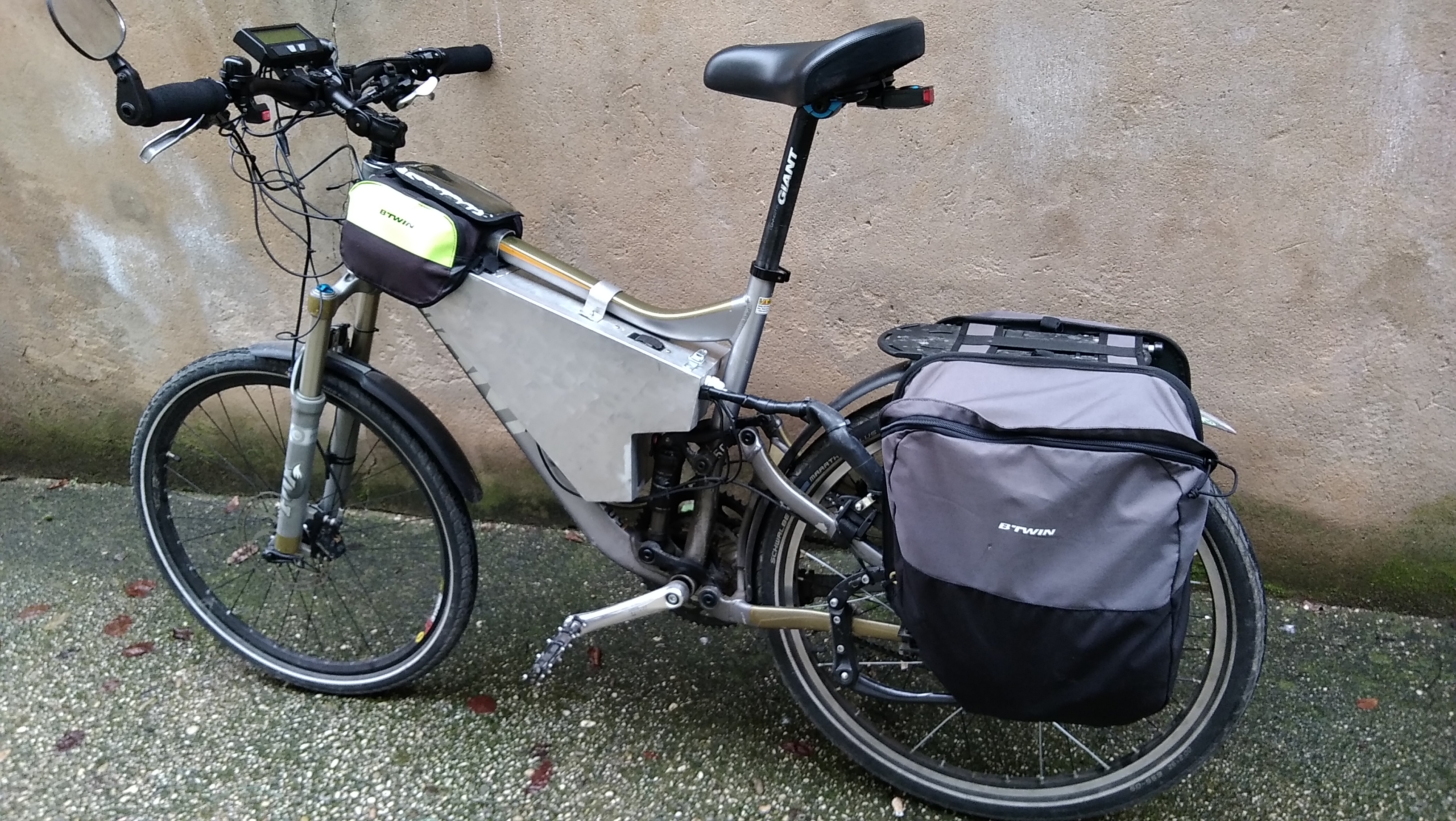

Volevo far qualcosa di meglio ma per il mio uso questa sembra ancora il top. (1500wh) pedalabile da spenta se nn ci sono salite.

per dare qualche dato in più,quanto è pedalabile una big hit? Dipende in sostanza da quello che ci vuoi fare.
Da frequentatori del "circo" montagnoso c'è il detto che la big hit ti porta sempre a casa,in un modo o nell'altro e in effetti pur non eccellendo in nulla.
Io ho la prima serie in versione stradalizzata da vandalismo urbano di quelle con ancora il 24 dietro.
309,86 KB.
Non ho grandi strumentazioni e per ora mi fido solo del cruscottino.
Che dire,tratte lunghe le ho fatte e le sto facendo (ovvio in pianura) perchè è un buon motivo per viaggiare senza ste museruole infami.
Tuttavia facendo prove su un percorso noto da casa mia a saluzzo, 1 ora circa con utlizzo della marcia più lunga e velocità di punta 23/28 kmh. Con la campagnola tocco i 38 kmh e ci metto 3/4 ora.
Tuttavia penso che ci sia roba molto peggiore da pedalare...ero andato al mare con la bmx per non subire mia nonna durante le ferie
