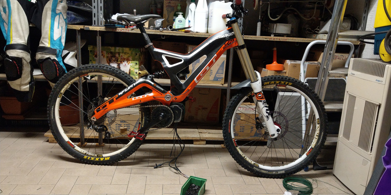

Inserito il - 24/08/2018 : 16:31:29  Mostra Profilo Invia a gizeta un Messaggio Privato  Rispondi Quotando

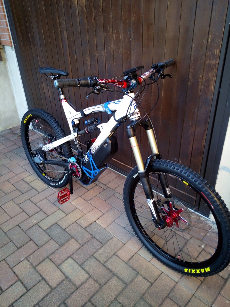

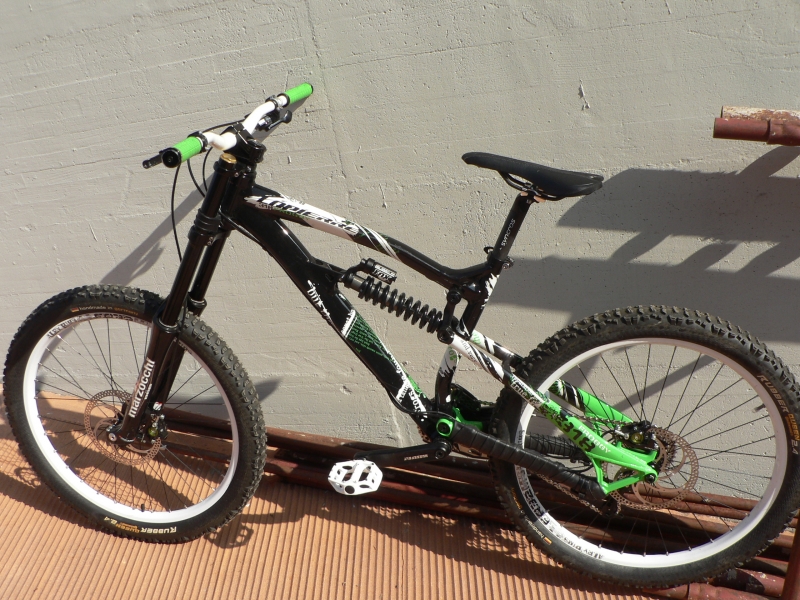

Secondo me, e parlo esclusivamente di "posizionamento" del motore, questa è una delle situazioni migliori. Nella Lapierre il tubo ubliquo parte perfettamente dritto dal movimento centrale, ed è quello che devi cercare anche tu. Ovviamente, come ti è stato detto, obbligatorio il MC BSA da max 73mm. Ascolta il "VERBO" e lascia assolutamente perdere GNG e cicloni. Vedo difficile fare i 50 km/h, essenzialmente per la necessità di un range di rapporti che con una monocorona è impossibile da coprire. Io, con la 36t e 11/42 mi muovo bene da 6/8 km/h fino "solo" a 38/40.

Inserito il - 24/08/2018 : 16:58:55  Mostra Profilo Invia a gizeta un Messaggio Privato  Rispondi Quotando
È un bbs02 750w. Per il mio modo di intendere la bici è perfetto, ma sai già che richiede una programmazione ad hoc. No, non tocca. Ma non vado in bike park e la mia marzocchina raramente si avvicina al fondo corsa. Comunque scendo da dove scende gente che fa DH (più piano) con radici, canali e gradini/gradoni. Mi capita più spesso di picchiare i pedali, che, effettivamente, risultano qualche millimetro più esterni. Hai pensato alla batteria? Zainetto?

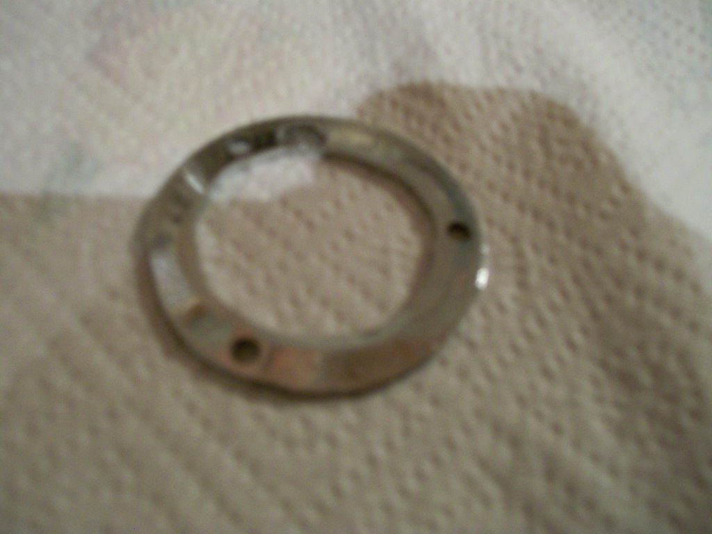

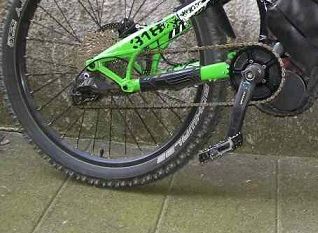

Inserito il - 24/08/2018 : 17:10:03  Mostra Profilo Invia a gizeta un Messaggio Privato  Rispondi Quotando

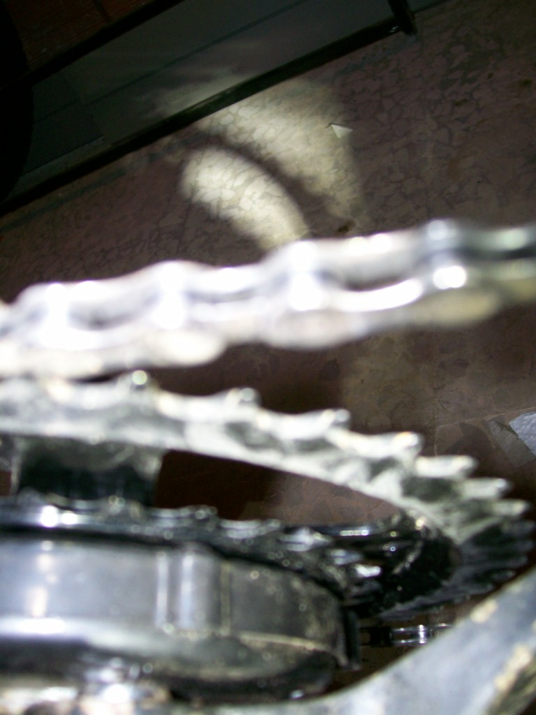

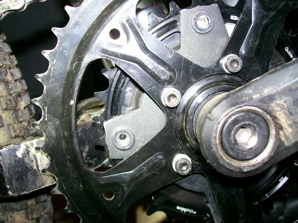

In realtà la doppia corona sul BBS non è impresa impossibile. Monti coroncina da 32t sul raagno, rivolta verso l'interno. Così facendo va a sfregare contro la campana del riduttore, quindi devi distanziare con una flangetta o degli spessori. All'estreno monti sui 5 fori del BBS la corona originale con l'imbutitura verso l'esterno e fai cambio a salvietta. Ovviamente devi procurarti le 5 viti di fissaggio un po' più lunghe, circa 5 mm. Io l'ho fatto perchè mi pace sperimentare, ma ero in una situazione in cui non potevo (a causa di un pignone 7v a filetto) coprire molti rapporti. Con un buon monocorona 10/11/12V non serve.

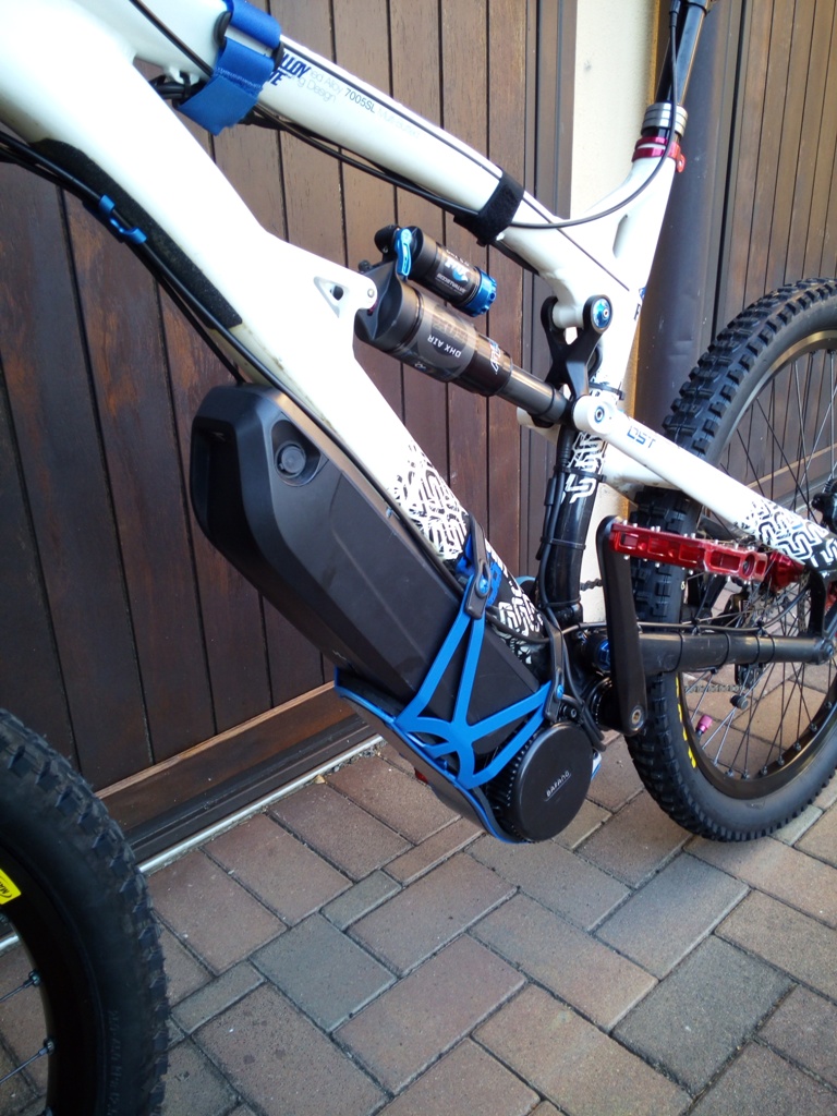

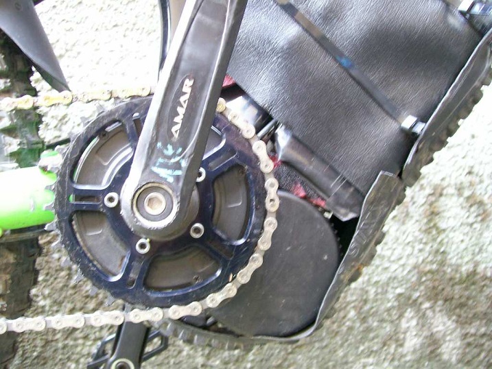

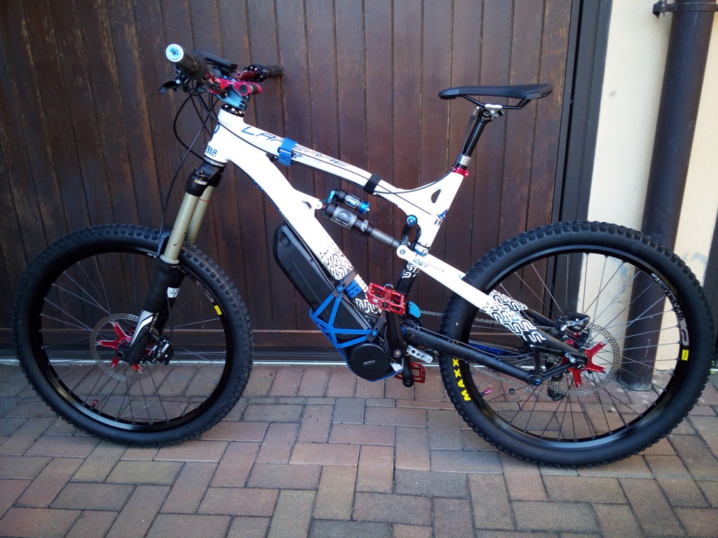

Inserito il - 31/08/2018 : 08:59:10  Mostra Profilo Invia a Kamel un Messaggio Privato  Rispondi Quotando

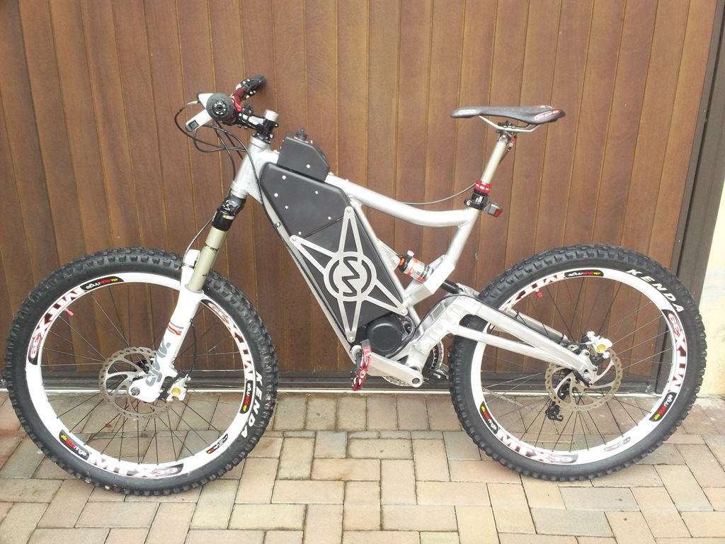

La Lapierre come dice GIZETA è un'ottima bici e con 180mm di escursione fai tutto quello che vuoi. E se anche l'occhio vuole la sua parte, nonostante l'età fa ancora la sua porca figura, anche appesantita da motore e batteria. Si presta molto bene al montaggio del BBS per come è fatto il telaio vicino al movimento centrale.
Se fai roba impegnativa consiglio comunque un guidacatena e un carterino con un po' di imbottitura per salvare motore e batteria in caso di collisione. Questa è la mia

Kamel: Spettacolo il carter su misura!!!
Complimenti!
gizeta
871 Messaggi
Inserito il - 31/08/2018 : 10:26:24  Mostra Profilo Invia a gizeta un Messaggio Privato  Rispondi Quotando
Mi dispiace "inquinare" la discussione di lucadea, ma quando una bici è bella e curata come questa non si può fare a meno dì renderle omaggio. Complimenti!

Inserito il - 19/09/2018 : 21:11:00  Mostra Profilo  Rispondi Quotando
Inizia a prendere forma...
[url=https://postimg.cc/N5qkTzTH][/url]
Dove posso prendere il cavo di programmazione?
Come cassetta monta un 11 28 tigra 4600 con cambio zee corto... Come fare per mettere delle corone più grandi da salita?

Inserito il - 19/09/2018 : 21:30:42  Mostra Profilo Invia a gizeta un Messaggio Privato  Rispondi Quotando
Il cavo di programmazione si trova su internet un po' dappertutto, in Italia certamente da http://www.alcedoitalia.it/it/59-accessori-bafang-bbs.
Se però ti diverte avere lo stesso oggetto con 5€ pui fare così:http://www.jobike.it/forum/topic.asp?TOPIC_ID=33898&whichpage=5
Per il pacco pignoni forse sono io che non capisco il problema... le cassette si cambiano a piacimento... Comunque complimenti per la bici. Veramente bella e quel telaio sembra fatto apposta per ospitare il BBS. Se riesci anche a farci stare un po' di batteria rasenti la perfezione.

Inserito il - 04/03/2020 : 21:44:01  Mostra Profilo  Rispondi Quotando
Riesumo il post...ho dovuto sospendere drasticamente il progetto causa valanga di impegni lavorativi...solo ora sono riuscito a mettere insieme il mostriciattolo e oggi primi metri di test
https://ibb.co/XV49qyC
che bella sensazione!!!
ho fatto solo qualche centinaio di metri intorno casa e mi è sembrato tutto ottimo a parte la sella bassa, e la spinta iniziale del motore troppo decisa oltre a scattare pericolosamente in avanti nelle svolte strette...dovrò giocare un pò con i paramentri della centralina ma non ricordo più nulla di come e cosa devo fare
staffa del movimento centrale ricostruita ad hoc e la corona riane al centro del pacco pignoni...disassamento pedivelle di pochi mm...impercettibile!!
grazie a tutti per i consigli!!!
ora andrò a fare un giretto di test vero per valutare i rapporti...poi rifiniture e appena riesco a mettere insieme la puntatrice ho già le vtc6 pronte per fare un pacco da zainetto!!

Inserito il - 08/03/2020 : 12:01:20  Mostra Profilo  Rispondi Quotando
Ragazzi sono contentissimo!!! è davvero una figata!! ( prima esperienza vera in mezzo ai boschi con l elettrica )
I problemi sono i rapporti come immaginavo...ora ho 36 anteriore e cassetta tiagra 11-28 10v che risulta davvero lungo per i sentieri di sassi ripidi che ho fatto ieri. Ho dovuto mettere assistenza 9 e pedalare come un forsennato, al limite dell infarto, son salito ma a velocità difficili da gestire in mezzo ai sassi e allo stretto...
Pensavo di trovare una cassetta 11-46 ma credo dovrò cambiare catena e cambio...
Problema 2 il numero di pedalate...visto che devo assemblare la batteria nuova stavo valutando di fare il motore trasformer 36volt...conviene?
luca de angelis

Inserito il - 08/03/2020 : 13:35:13  Mostra Profilo Invia a andrea 104KG un Messaggio Privato  Rispondi Quotando
Complimenti bellissima bici. Come ha risolto il problema dal movimento centrale che si muove? O su quella gt è fisso? Purtroppo 28 dietro è troppo poco... quanti rapporti ha il cambio?

Inserito il - 08/03/2020 : 13:48:48  Mostra Profilo  Rispondi Quotando
Grazieee
Ho ricreato lo staffaggio in acciaio con sedi e cuscinetti come in origine, andando a recuperare cm prezioni per linea catena e centraggio pedali...praticamente è come l'originale...la linea catena cade al centro del pacco pignoni nonostante la corona piatta da 36 anteriore e i pedali sono equidistanti al telaio
Lo staffaggio anteriore per ora è realizzato con una fascia in acciaio inox e tampone di gomma industriale...da affinare ma già cosi funziona egregiamente e lascia libero motore e sospensione.
Come cambio ora c'è un 10 velocità 11-28...pensavo di passare a 11-46 sempre 10 velocità. anteriore c'è 36
