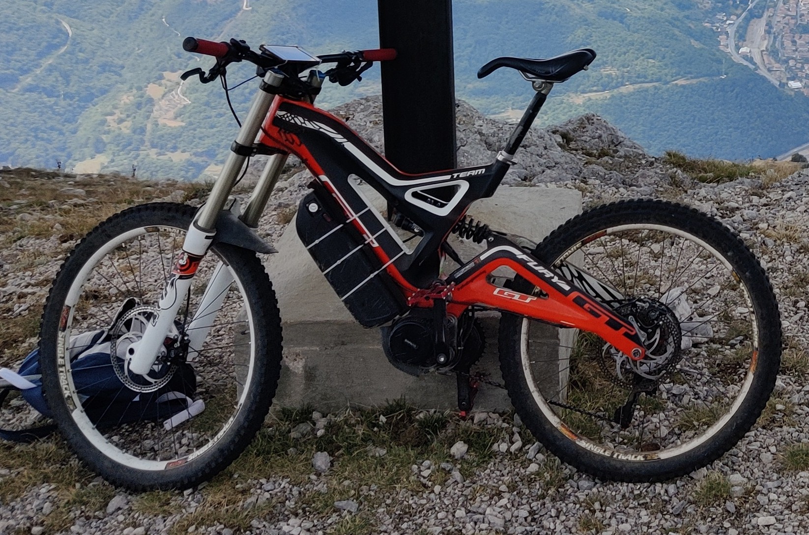

Ciao Paolo, io ho realizzato una gt Fury con bbs 750, è ancora da rifinire ma va davvero benone.
Sono curioso di vedere come hai realizzato la summum...potrei vedere le tue realizzazioni?
598,07 KB
