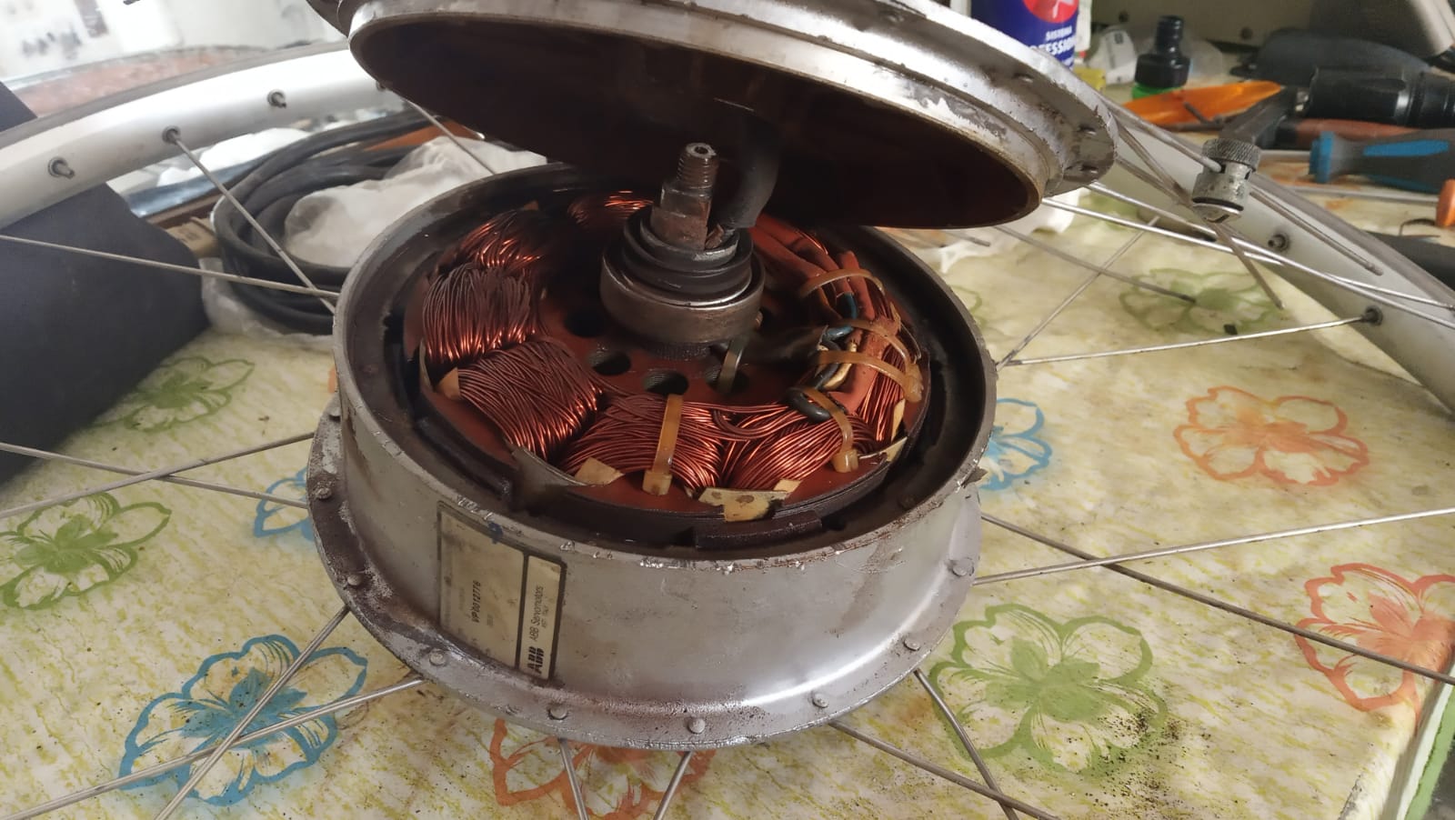

ciao ragazzi leggendo i vostri post mi associo a voi avendo gli stessi problemi.Ieri dopo circa 20 km la ruota anteriore ha cominciato piano piano a frenarsi finchè si è bloccata del tutto.Secondo le indicazioni di nadar 64 ho allentato i raggi (metà dalla scocca delle 3 brucole)ed ho aperto il motore inchiodato,ho messo un pò di vd 40 e piano piano ha cominciato a girare facendo presa con una chiave sull'asse centrale.Come mai è cosi' duro,forse per i magneti? Io avrei voluto far uscire gli avvolgimenti battendo dalla parte opposta alle brucole,ma non ci sono riuscito.Credete sarebbe meglio metterlo sotto una piccola pressa cercando di non rovinare la filettatura o continuo a battere con un martello più grande.Mi sembra che non ci siano altri fermi,dovrebbe quindi staccarsi,credo che pulendo i magneti con la carta vetrata 400 dovrebbe andare bene.

Quando un motore semplice come il tuo si blocca possono essere accadute solo due cose, o la ruggine ha reso lo statore tutt'uno con il rotore oppure si sono bloccati icuscinetti dell'asse... In ambedue i casi il motore va completamente aperto e pulito ed icuscinetti (visto il costo ridicolo) sostituiti.
Naturalmente NON devi scartavetrare i magneti, anche perchè NON si ossidano, la ruggine eventuale che vedi viene dal ferro dello statore: Pulisci quindi lo statore con una spazzola d'acciaio, poi lavalo bene con uno sgrassatore, asciugalo e dacci una vernice spray protettiva, mentre i magneti vanno solo puliti ben bene.

quoto, quel motore è eterno, se usato nelle specifiche, si sarà bloccato un cuscinetto...

guardando bene la foto però sembra che ci siano dei magneti scollati che si sono attaccati al rotore... in quel caso ci vuole una bella pulizia e una colla epossidica tosta ma non so quale...

ciao,sembra che Andrea 104 abbia intuito giusto,infattisono riuscito a smontare tutto ed ho visto 4 magneti scollati.Dovremmo trovare il tipo di colla giusta per incollarli,dove cercare?Chiedo aiuto a tutti,grazie

Devi pulire accuratamente e sgrassare con apposito prodotto tutta la zona dove andranno incollati i magneti ed i magneti stessi, operazione per la quale dovrai usare colla epossidica bicomponente: Ricoprda che se cambi la posizione dei magneti o se li capovolgi il motore NON andrà più assolutamente!!!
Fai attenzione perchè di solito quando si stacca qualche magnete significa che anche gli altri sono in via di caduta, quindi testali bene prima di richiudere il motore!!!

chiedo scusa per aver aperto un'altra discussione,non ci ho capito più niente non vedendo le foto che avevo postato mi sono impacciato e spero che non mi succeda più.riguardo i magneti non li ho ancora tolti,li toglierò uno la volta per evitare il problema e laverò il tutto con diluente universale tranne l'avvolgimento,va bene?opp.avete consigli migliori.posso spruzzare alla fine gli avvolgimenti con vernice trasparente?

buongiorno,allora ragazzi ho smontato del tutto il motore,tirato i raggi facendo attenzione a non invertire i magneti secondo le informazioni di barba 49(grande professionista)e per mia grande soddisfazione funziona alla grande solo che è sorto un piccolo problema.Sento un leggero ticchettio girando la ruota a vuoto come se ci fosse qualche scoria di plastica specialmente durante la trazione.Voi credete che col tempo possa togliersi il rumore o devo rismontare tutto di nuovo ma sarebbe un lavoraccio.I magneti li ho incollati con una colla bicomponente della pattex epossidica,i cuscinetti che erano buoni li ho oleati con olio e wd 40.Dalla parte del connettore del motore non potevo sfilare il cuscinetto non avendo capito come sfilare i quattro cavi.Potreste dirmi perchè hanno concepito un motore con 4 cavi se gli altri ne hanno 6 più 3 per le fasi?

Bene... I cuscinetti non vanno mai oliati ma puliti con il WD40 e dopo accuratamente ingrassati, se sono di quelli a chiusura stagna (2RS) bisogna togliere con un minicacciavite od un cutter una delle due protezioni e procedere al lavaggio ed ingrassaggio.

buonasera,ho rismontato il motore per capire cos'era il rumore che disturbava e guardando attentamente mi sono accorto che l'asse dello statore si era spostato un pò dal centro,fatto dovuto ai colpi di martello per farlo uscire fuori dai magneti.Io non avevo tolto tutti i raggi e non potendolo mettere sotto la pressa ho battuto col martello di gomma sul bullone della ruota.Ora sembra che vada bene ma non l'ho ancora montato,devo ancora raggiare la ruota.Esiste un sistema per mettere i raggi o si va per intuizione? Il motore l'ho verniciato e sto aspettando che asciughi bene prima.Spero che qualcuno mi dia una dritta sulla raggiatura,grazie
