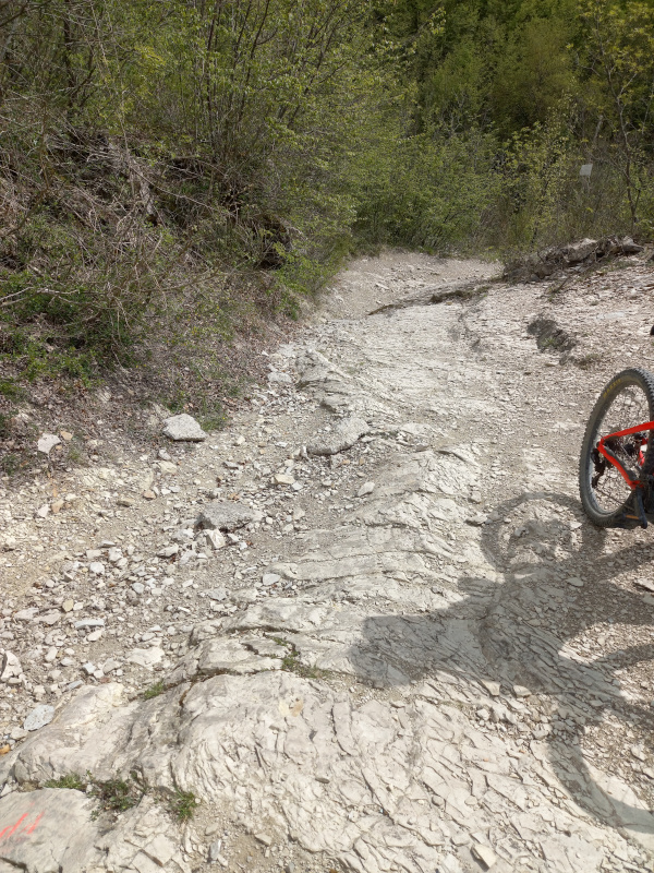

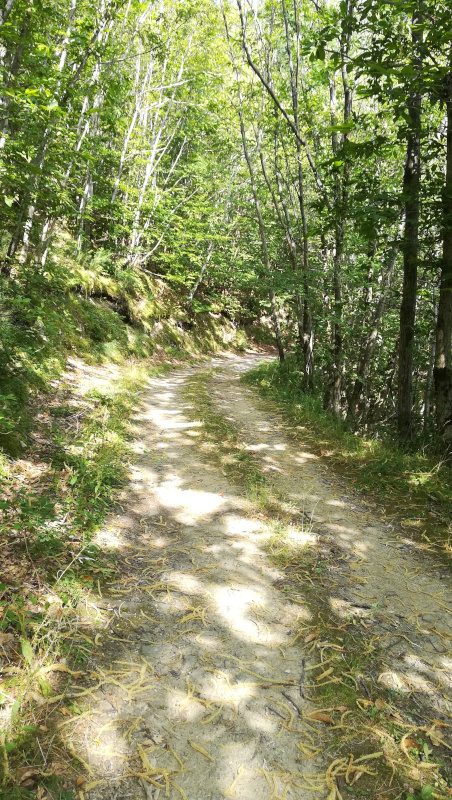

  Se per salite sterrate intendi tipo questa
 La Bianchi t-tronic va benissimo, l'ho avuta e mi ha dato soddisfazioni.

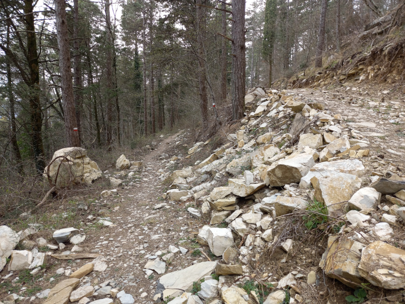

 Se invece sono tipo questa
 o questa
 Credo che sarebbe meglio che ti orientassi su di una full, altrimenti ogni volta che torni ti ci vuole un fisioterapista per la schiena.

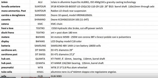

                      | prendere una muscolare usata se ne trovano a 4-500€ e metterci il bafang come in foto me la dovrei cavare con 1700€  dite che non conviene?  è sempre meno della bianchi.....
                | berna_48Utente Attivo
   726 Messaggi
                      |  Inserito il - 31/08/2021 :  08:36:28
 Quel bafang li ha 1000W, dove vuoi salire sull'everest?
 Primo: in Italia le bici con pedalata assistita  non devono avere più di 250W, pena sequestro del mezzo e multa consistente. Se la usi per andare solo per boschi e montagne non dovresti correre rischi, ma se vai anche per strade aperte al traffico, paesi o città, corri il rischio di venire fermato dalle forze dell'ordine e allora sono guai, vedi tu.
 Secondo: per reggere 1000W devi trovare una bici bella resistente, di picco supera senzaltro i 1500W e sono tanti.

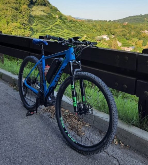

                      | quel kit è stato installato su una cube di un amico "io ho fatto al tornio le boccole"non ci sta tanto con il colore... se dite che consuma in fretta la batteria, si potrebbe installare la versione meno potente no? che dite?  |

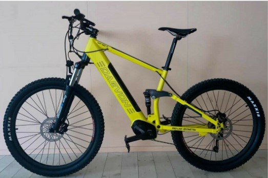

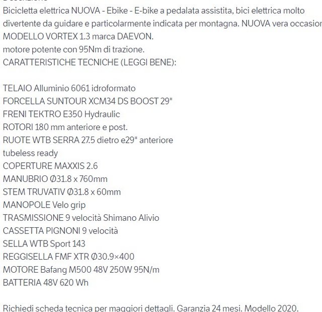

                      | rimanendo in tema.. nelle vicinanze 4 km c'è un'assemblatore che tra altro commercializza questi modelli, la prima è un mullet a 2200€ mentre la full a 2900€ valgono la spesa o in giro si trovano migliori " a quel prezzo" ?
  [/url] |
                | giordano5847Utente Master
   4149 Messaggi
                      |  Inserito il - 01/09/2021 :  14:39:49
                      | La full è più comoda ma anche con una front su sconnesso te la potresti cavare avendo l'accortezza di alzarti sui pedali facendo la funzione dell'ammo. Su botte grosse potresti rompere qualche raggio ma si ripara; io ho ammaccato il cerchione dietro anche se full
