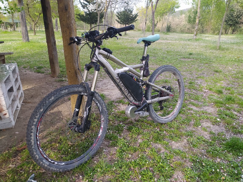

si può fare tranquillamente ma devi partire da una ciclistica che al tempo ne costava almeno 4000 come muscolare...
Ad esempio con queste ci riesco benissimo, il limite è la mia età, il mal di schiena e gli acciacchi, dopo un paio di uscite con quelli che fa mtb vera ho avuto 2 settimane di mal di schiena

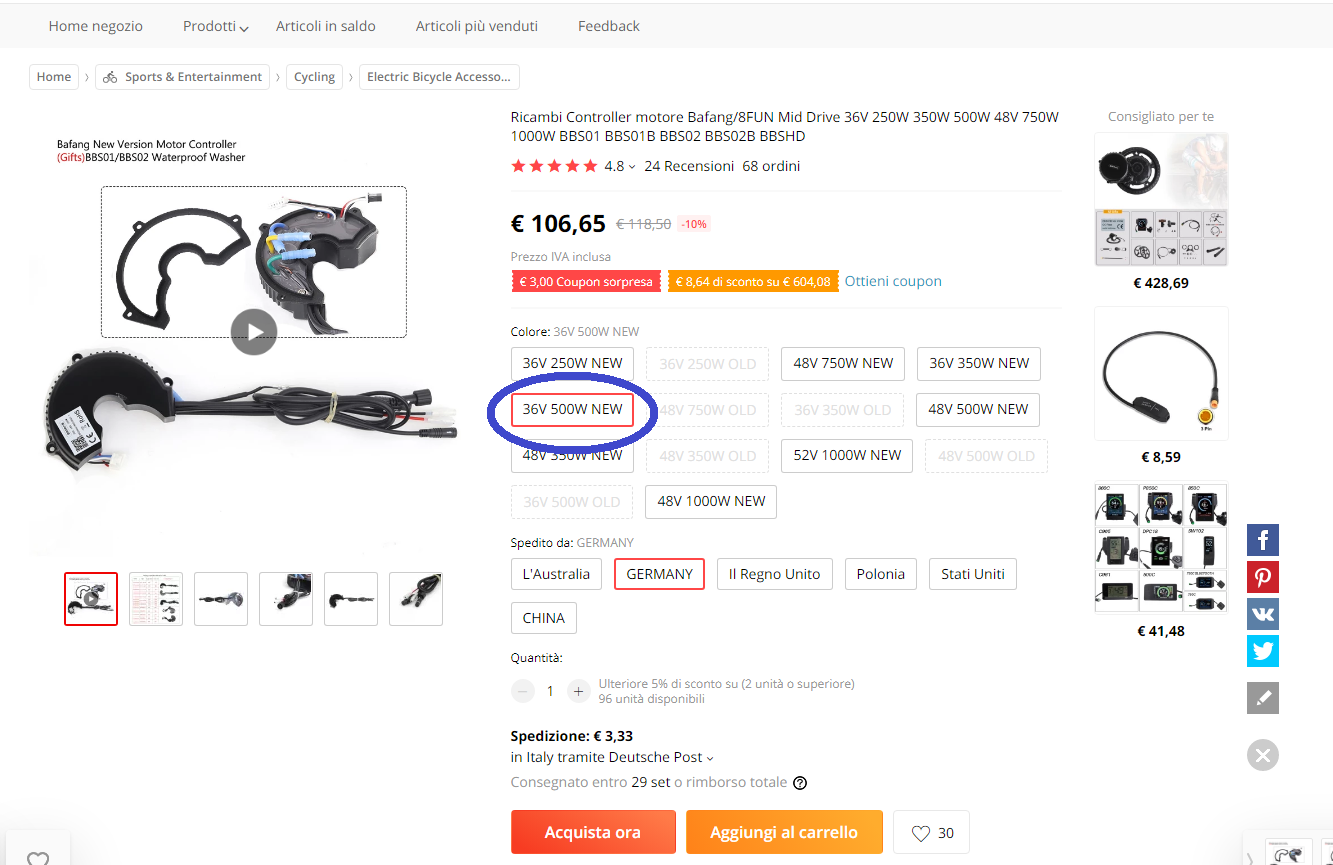

Quindi per non sbagliare, dopo aver acquistato il bafang 750 w 48 v non devo far altro che acquistare anche il controller per il 500 watt e 36 v (come da foto qui sotto) sostituirlo e magicamente si abbassa il regime di rotazione. Scusate la mia ignoranza in materia, però non capisco perché il motore nativo 350w e 36v non faccia lo stesso, mentre se si monta il controller su un 48 allora cambia gli rpm del motore.

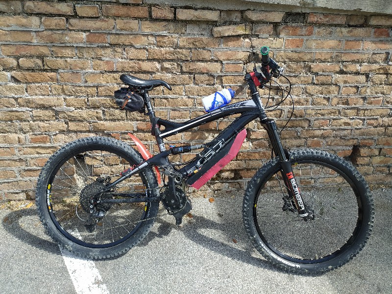

io la mia l'ho kittata col tsdz2 ,ho lascito la corona da 42 e messo pacco pignoni 11/40 , quasi 3000 km di fuoristrada (esco di casa ed entro nel bosco ) l'ho maltrattato che meta' basta ma rispetto all'inzio non percepisco diminuizione di assistenza. la pedalata e' assolutamente "normale" il 42x40 e' addirittura abbondante e col 42 in discese non ripidissime permette di spingere e mantenere velocita' di tutto rispetto (pure in piano magari su asfalto,ma li se non si limita l'assistenza si e' fuori legge)
