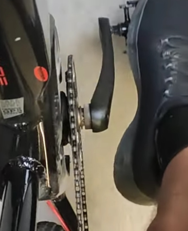

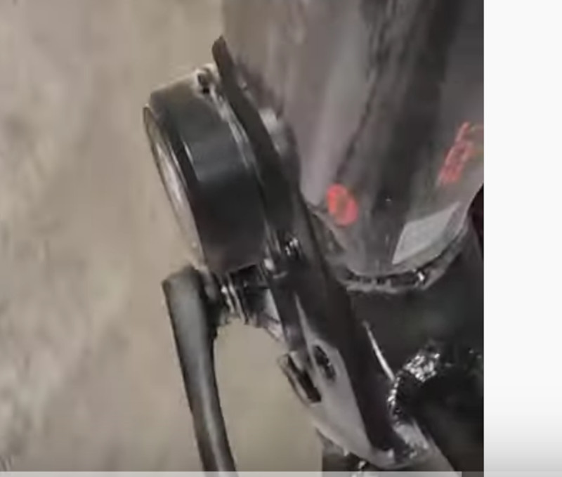

Inserito il - 18/09/2021 : 17:23:41  Mostra Profilo  Rispondi Quotando
71,78 KB
62,19 KB
54,77 KB
Potrebbero essere le pedivelle che vanno a battuta sulla parte finale del movimento centrale.
Le prime due immagini riguardano il primo motore, si può vedere che le pedivelle sono troppo vicine alla parte finale dei canali del perno, vanno quasi a battuta.
La terza immagine è del secondo motore, li sembra che vada ancora più a battuta. I pedali dovrebbero rimanere a circa mezzo centimetro dalla battuta.
