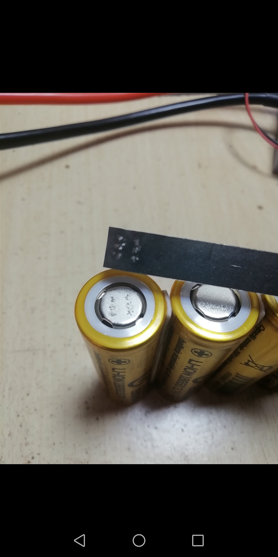

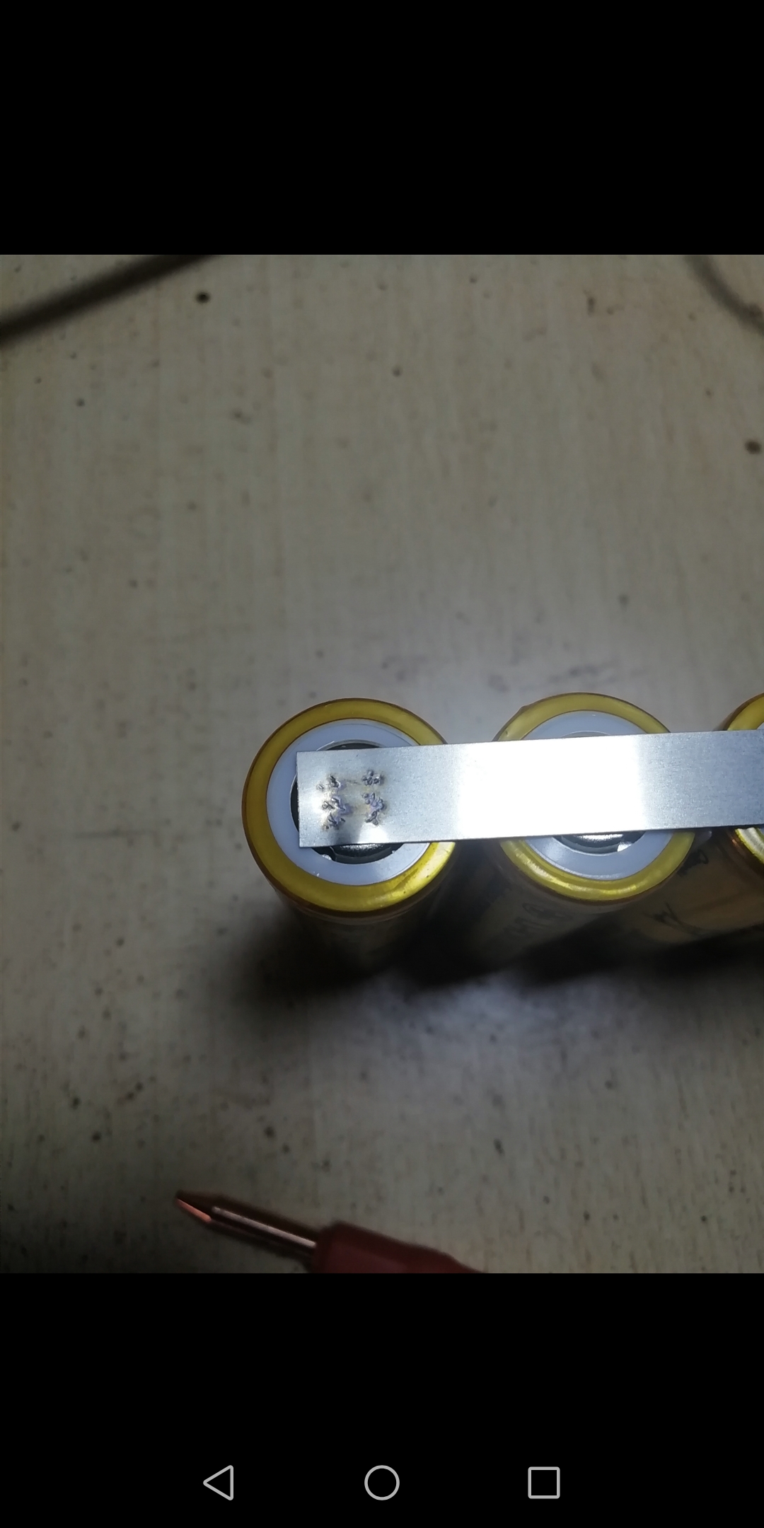

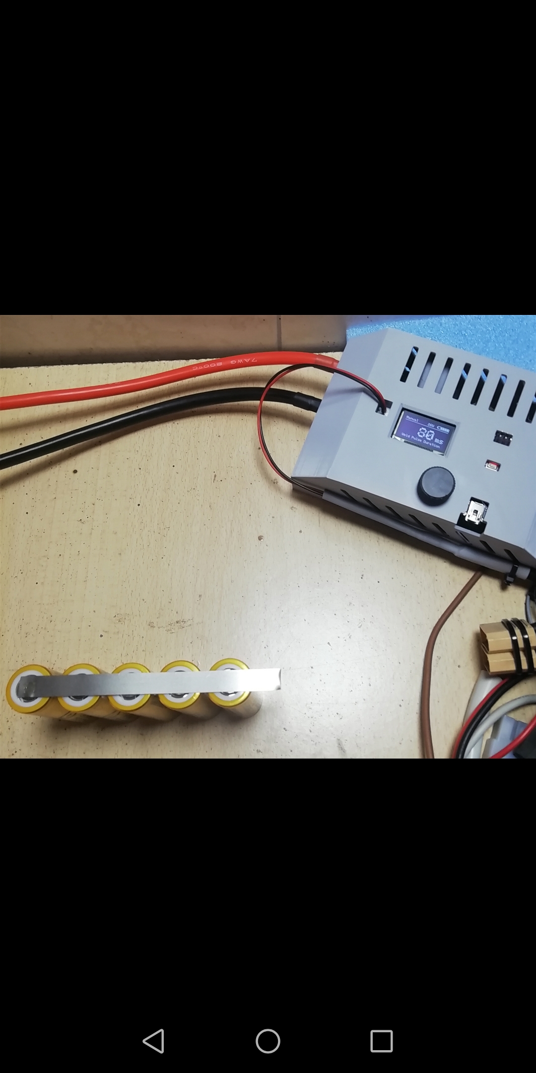

Salve ragazzi... oggi prima esperienza di costruzione pacchettino litio ma la. striscia in nickel non attacca nemmeno con un tempo di puntata di 80ms... dove sarà il problema?

612,71 KB
683,76 KB
735,96 KB
901,34 KB

0.20 non l'attaccherai mai, io sopra 0.10 ho difficoltà. Purtroppo ci vendono ferro per nichel, ho smontato una batteria batteria con strisce non tutte arrugginite, non mi risulta che il nichel arrugginisca...

@Mirco: Intanto quoto Andrea, per puntare strisce da 0,20mm di spessore ci vuole una saldatrice seria: Comunque ti rifaccio una domanda già posta da Banzai, che batteria usi come alimentazione per la puntatrice? Se non è in grado di erogare almeno 400-450A di picco non salderai mai niente!
@Andrea104KG: Il niche è ferromagnetico, quindi è fortemente attratto dalle calamite esattamente come l'acciaio, quindi non è questo il modo per riconoscerlo...
Comunque sono d'accordo con te sul fatto che molte batterie siano assemblate con strisce di acciaio nichelato, che se non fosse per il problema dell'ossidazione e del distacco della nichelatura (altra grana dell'acciaio nichelato) condurrebbero addiritture meglio rispetto a quelle di nichel puro.

la batteria di alimentazione è una varta 50Ah con spunto di 470A

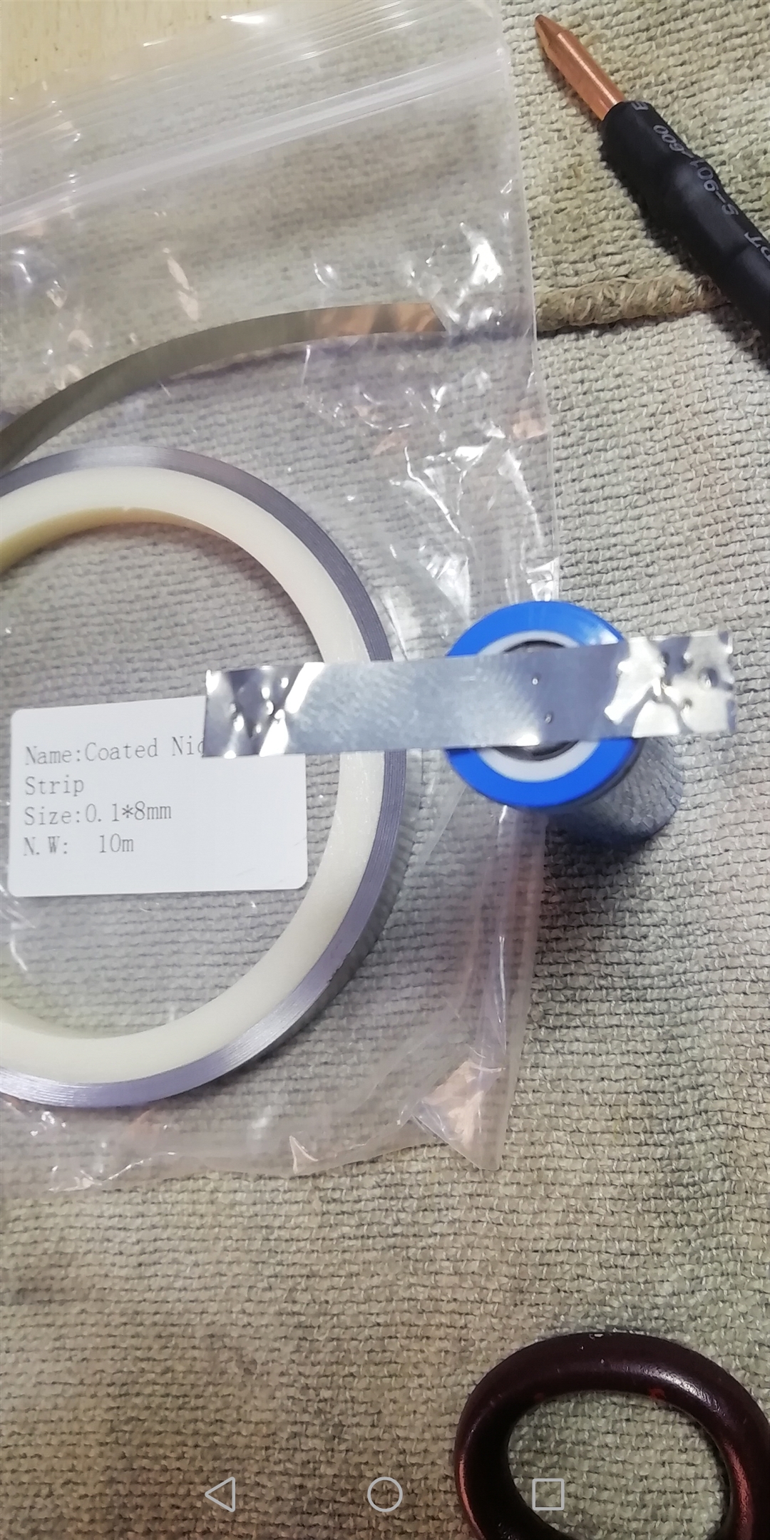

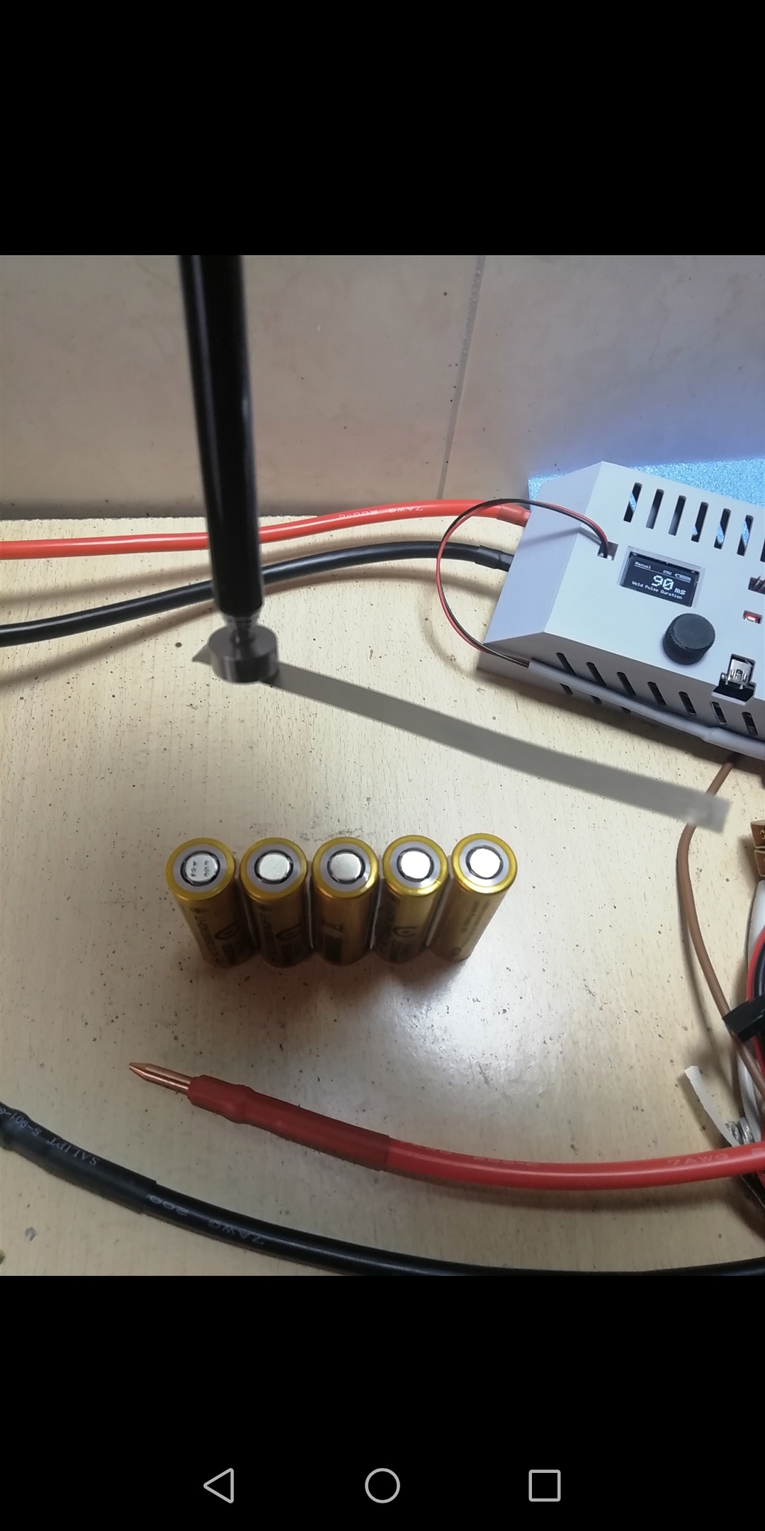

stessa situazione anche con le striscie da 0,10mm... ora si attacca ma si stacca con moltissima facilità...ragazzi da cosa potrà dipendere? non so più che fare... comincio a pensare che sia una puntatrice giocattolo

332,04 KB
1477,58 KB

anche questo nickel si attacca alla calamita...

Tutto il nichel si attacca alla calamita, esattamente come l'acciaio!!!
Probabilmente hai un problema alla puntatrice vera e propria.

Se non le avessi viste, la guida rapida la trovi qui: https://malectrics.eu/arduino-spot-welder-quick-start-guide-v4/
e qui la guida alla soluzione dei problemi https://malectrics.eu/troubleshooting-guide/
- Prova a fare un reset nel caso avessi pasticciato con i settaggi
- Usi il pedale o saldi in automatico? Eventualmente prova con il pedale e premi bene i puntali. Sul sito parla di una pressione di circa un kg, e dice che premendo troppo si riduce la forza della saldatura.
- Verifica che i cavi di collegamento alla batteria e ai puntali siano tutti ben serrati
- Prova con un'altra batteria.
Leggevo in giro che per saldare 0.2 dovrebbero bastare 25ms.

problema risolto ragazzi... erano i cavi dalla batteria alla puntatrice che avevo erroneamente allungato di 1 metro a disperdere corrente. Ora collegati direttamente alla batteria punta benissimo! Grazie a tutti per i consigli

Hai fatto lo stesso errore dei venditori di cavi per l'avviamento della auto in panne, fanno cavi lunghi e sottili ed alla fine arriva forse metà della corrente che servirebbe!!!
Naturalmente non hai sbagliato ad allungare i cavi, ma dovevi aumentarne proporzionalmente la sezione, ci sono apposite tabelle online.
