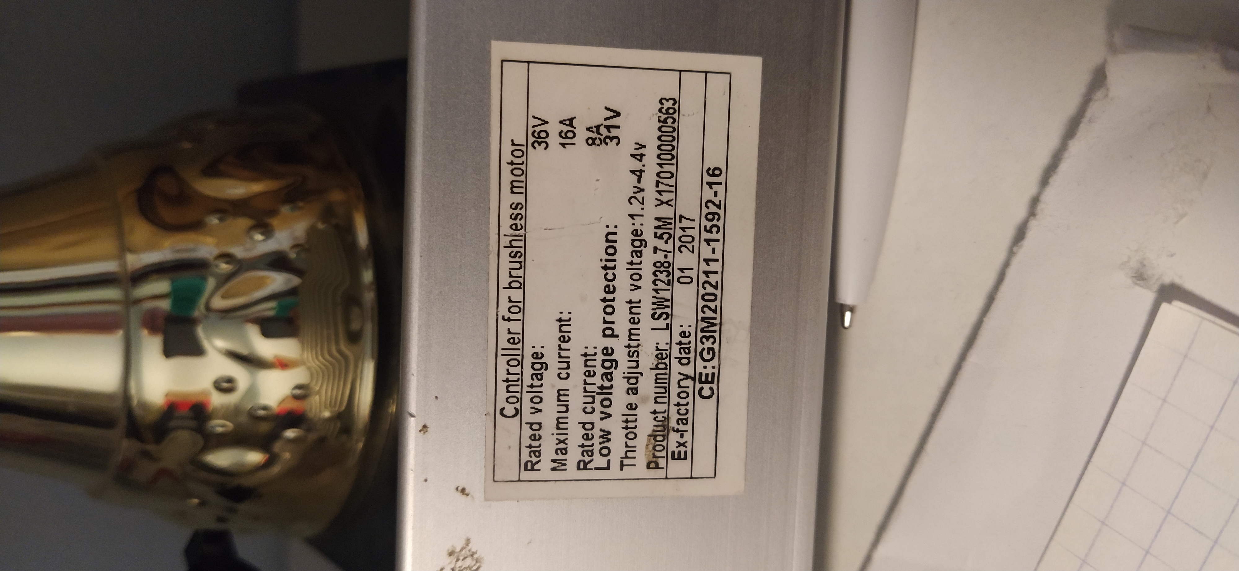

Inserito il - 23/09/2021 : 19:23:28  Mostra Profilo  Rispondi Quotando
Grazie per aver accettato la mia richiesta.
Prima di disturbarvi ho cercato nel forum per capire se qualcunaltro ha avuto il mio stasso problema.
Ho una FatBike E-Twow con controller guasto e non riesco ad avere il pezzo dal costruttore.
Qualcuno mi puo aiutare?
2844,1 KB
14760 Messaggi
Inserito il - 23/09/2021 : 19:46:21  Mostra Profilo Invia a andrea 104KG un Messaggio Privato  Rispondi Quotando
E' un controller lishui ma non saprei dove trovarlo... puoi cambiare centralina l'equivalente è la s06s ma devi cambiare anche dispaly e pas..
qual'è il difetto?
è difficile rompere un controller
lele63
3 Messaggi
Inserito il - 25/09/2021 : 12:56:15  Mostra Profilo  Rispondi Quotando
qual'è il difetto?
nel mentre di un acquazzone mi ha abbandonato, se misuri l'ingresso delle batterie risulta in corto circuito.
adesso è tutto morto, display compreso.
potrei anche cambiare tutto perchè per me andava molto bene il mezzo.
14760 Messaggi
Inserito il - 25/09/2021 : 14:12:41  Mostra Profilo Invia a andrea 104KG un Messaggio Privato  Rispondi Quotando
Cerca centralina kt s06s con display lcd03 o lcd05 e pas, la trovi sul sito bmsbattery, ma girando anche su AliExpress o altri siti.
14760 Messaggi
Inserito il - 25/09/2021 : 14:14:52  Mostra Profilo Invia a andrea 104KG un Messaggio Privato  Rispondi Quotando
La tensione dalla batteria contia ad esserci?
lele63
3 Messaggi
Inserito il - 27/09/2021 : 17:41:23  Mostra Profilo  Rispondi Quotando
si, penso abbia una sorta di protezione per i cortocircuiti .
cerco la centralina +lcd+display e mi cimento
