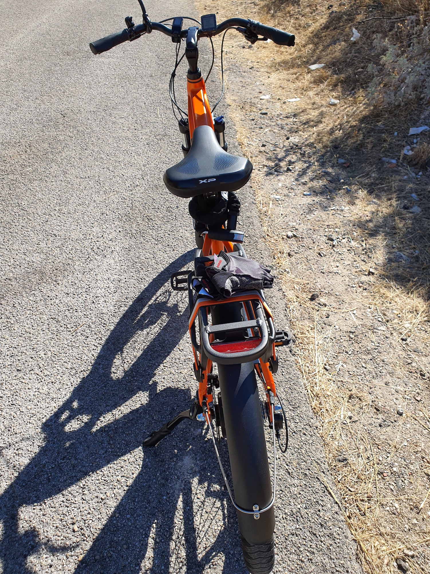

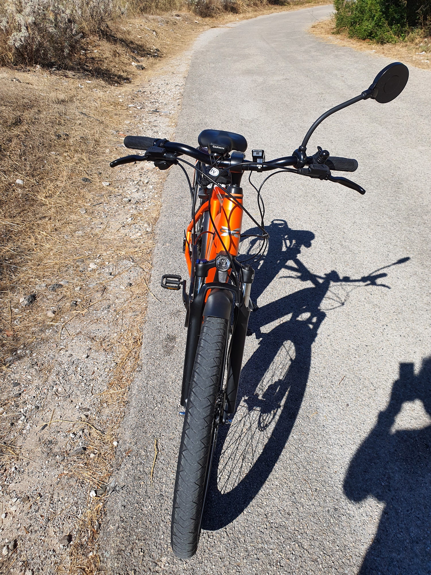

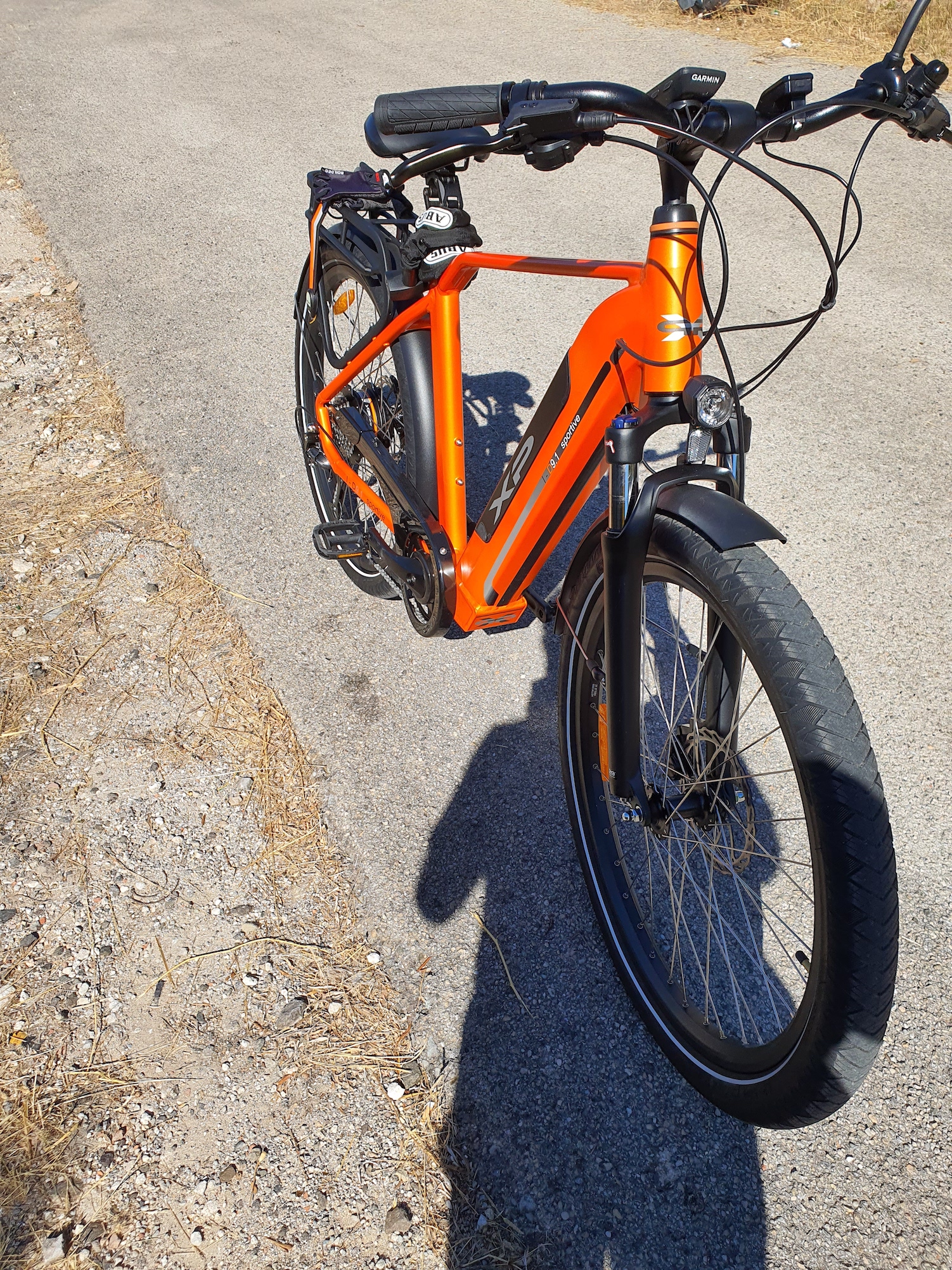

Arrivatami giovedì, in strada da venerdì.
Il modello è questo:
https://www.xpbikes.it/bici-elettriche/28
nb
Nel sito alcune descrizioni sono differenti dalla realtà perchè sono un pò dei peracottai...
Dopo una settantina di km posso affermare che:

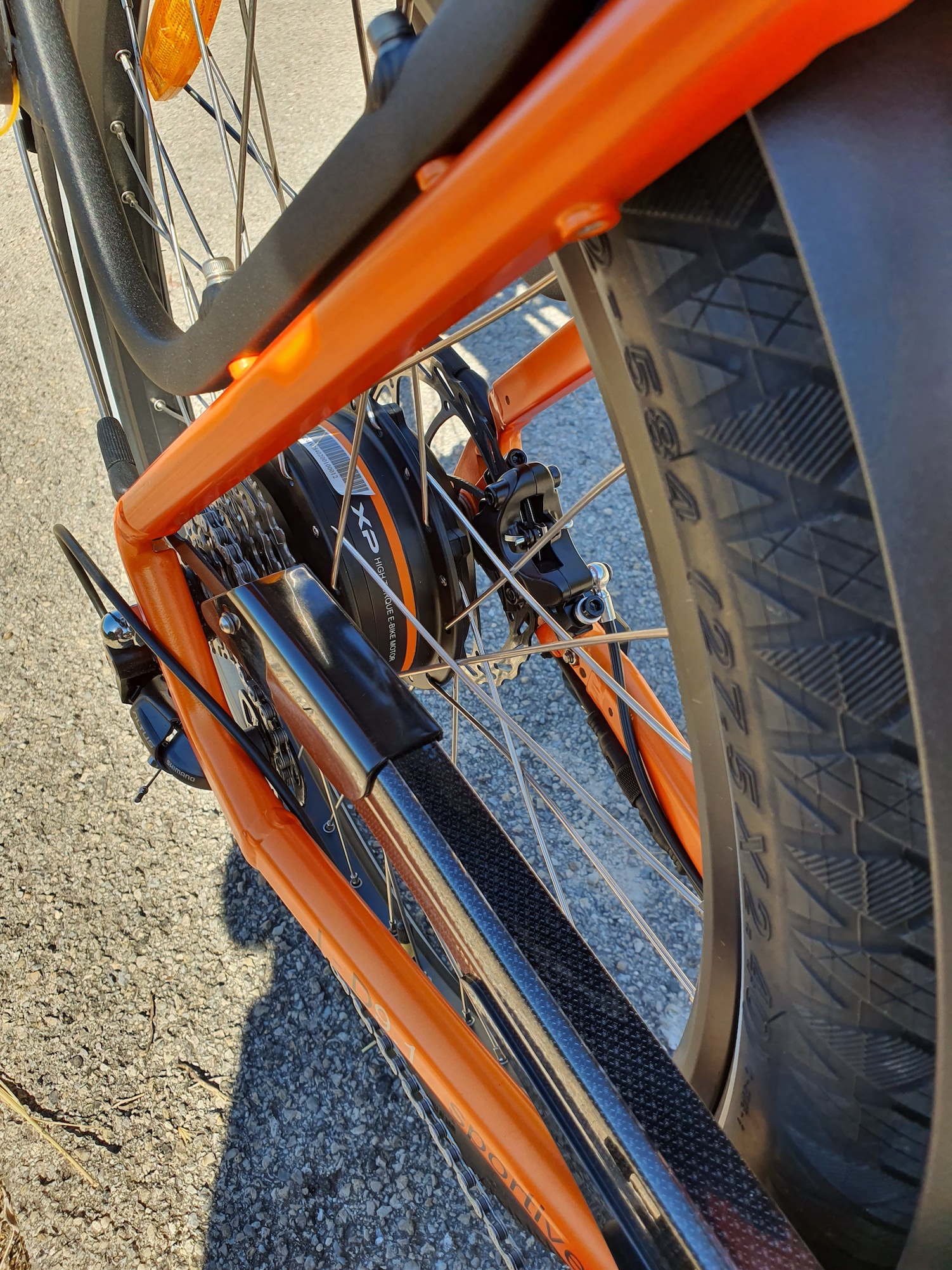

Grazie alle generose coperture CST 28x2,35"
1955,84 KB
1944,96 KB

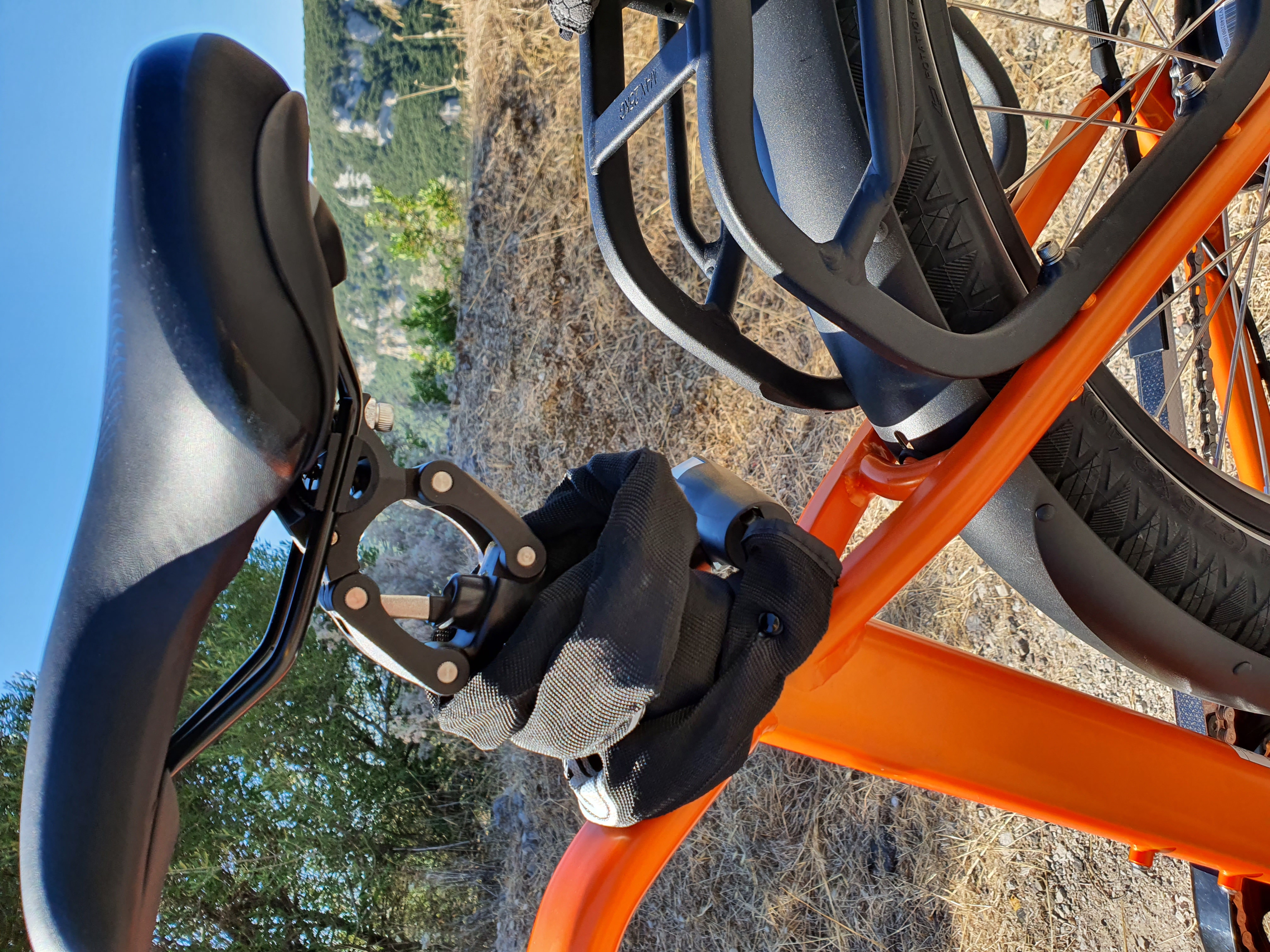

al reggisella ammortizzato
3479,51 KB
ed alla sella ergonomica
2039,19 KB
si viaggia sul velluto sul liscio, discretamente sullo sterrato leggero e sul pavè impestato non mi fa rimpiangere la mia ex fat con ruote da 20x4"
E' spinta da un hub marchiato XP BIKES (vai a sapere te il produttore reale)
1214,82 KB
che per le mie esigenze spinge bene.
La centralina ha il sensore di cadenza ed è possibile la pedalata simbolica.
Il motore si avvia dopo un quarto di giro di pedali.
Il motore stacca a 27 kmh, smettendo di pedalare va avanti per circa un secondo/un secondo e mezzo.
La ripresa dopo lo stacco dei 25 kmh è immediata.
Non essendo un esperto di motori elettrici (ed essendo andato quasi sempre con gli auricolari) devo dire che il motore in pedalata si fa sentire.
Ha il cut off sul freno anteriore.

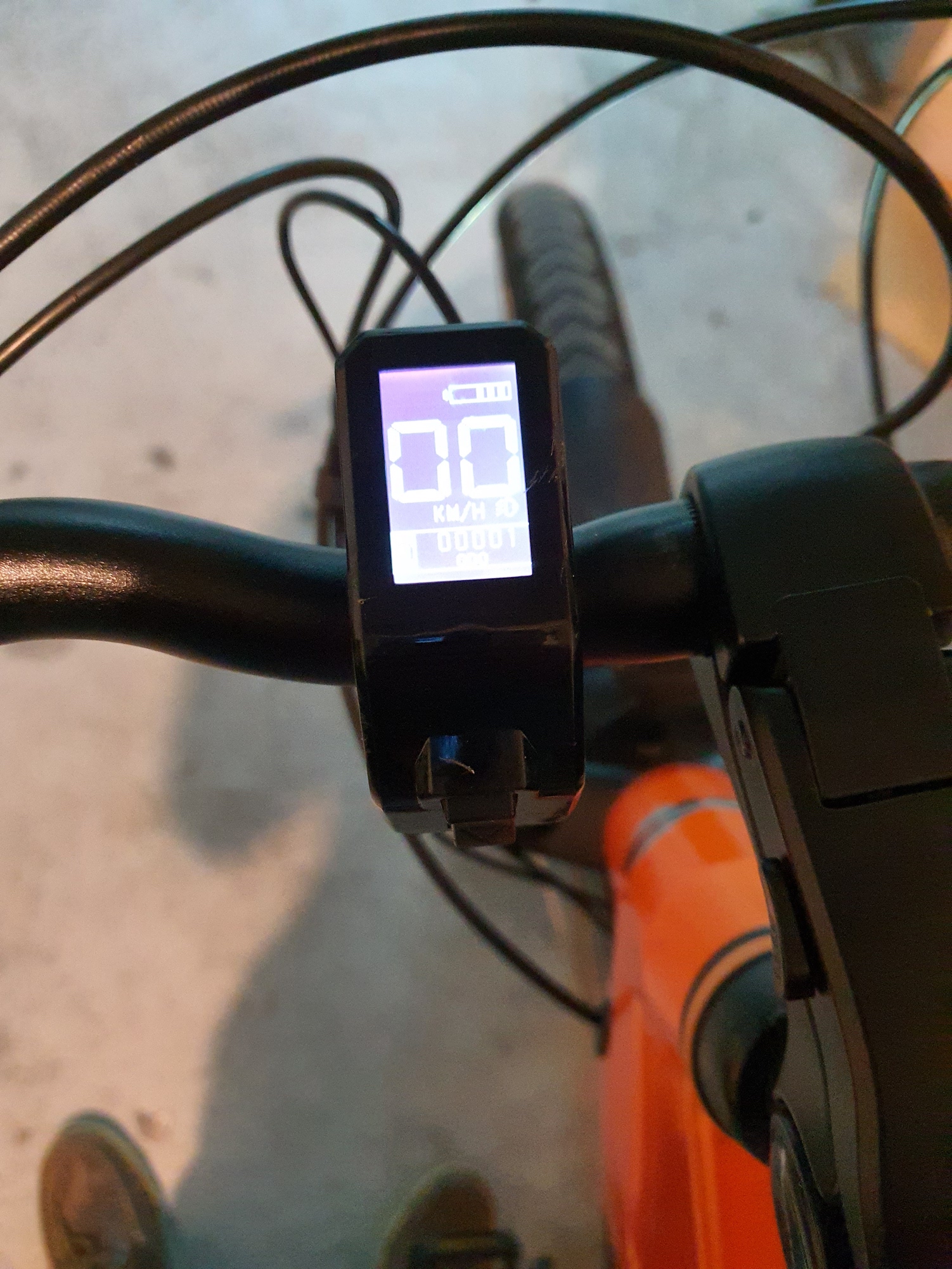

Dal display - piccolo che più piccolo non si può -
1029,87 KB
si accendono le luci (per la precisione le luci si accendono accendendo il display), si selezionano i 5 livelli del PAS e da menù si possono scegliere le "mappe" dell'assistenza: eco, normal e power.
Con la mappa power oggi ho "rischiato" una salita breve con picco al 17% di pendenza e l'ho superata agevolmente col rapporto più corto.
La batteria è una 48v 13A 624 Ah inserita nel telaio e pesa un botto...
Cambio Shimano Altus 9V, forcella (non ricordo) bloccabile e con regolazione del precarico.
Freni a disco idraulici Tektro.
Ruote e sella non hanno sgancio rapido (brutta notizia per i ladri di polli)
Che dire... per il momento sono soddisfatto dell'acquisto.

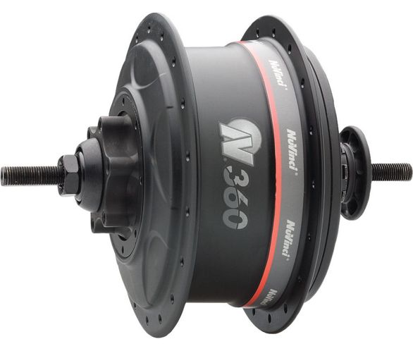

Bella e curata l'estetica del motore, anche se è forse ispirato al cambio interno al mozzo "Nuvinci":
35,41 KB
Aggiornaci su come va, magari qualche giro lungo per sfruttare la generosa batteria!
