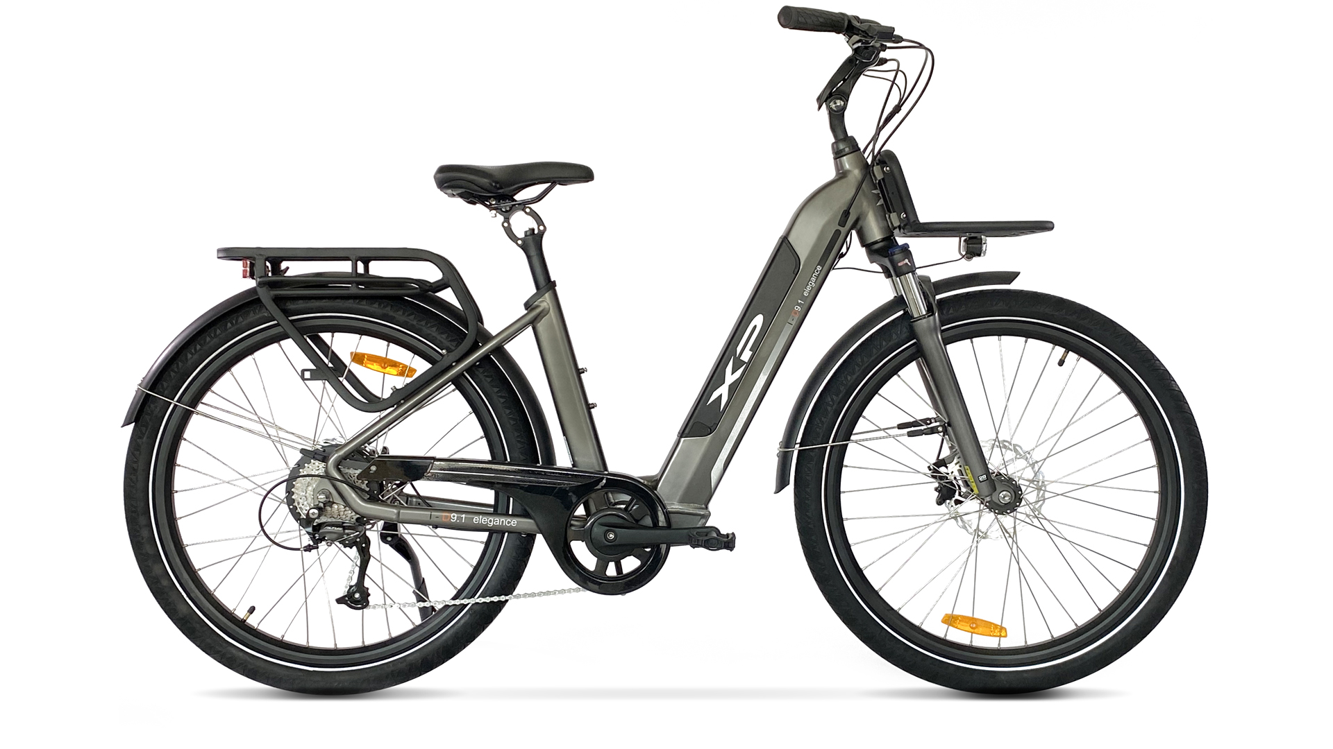

Makk
163 Messaggi
Inserito il - 06/10/2021 : 19:50:09  Mostra Profilo Invia a Makk un Messaggio Privato  Rispondi Quotando
Anche questa trekking mi pare ottima in relazione al prezzo... uhm...
https://www.xpbikes.it/bici-elettriche/29
