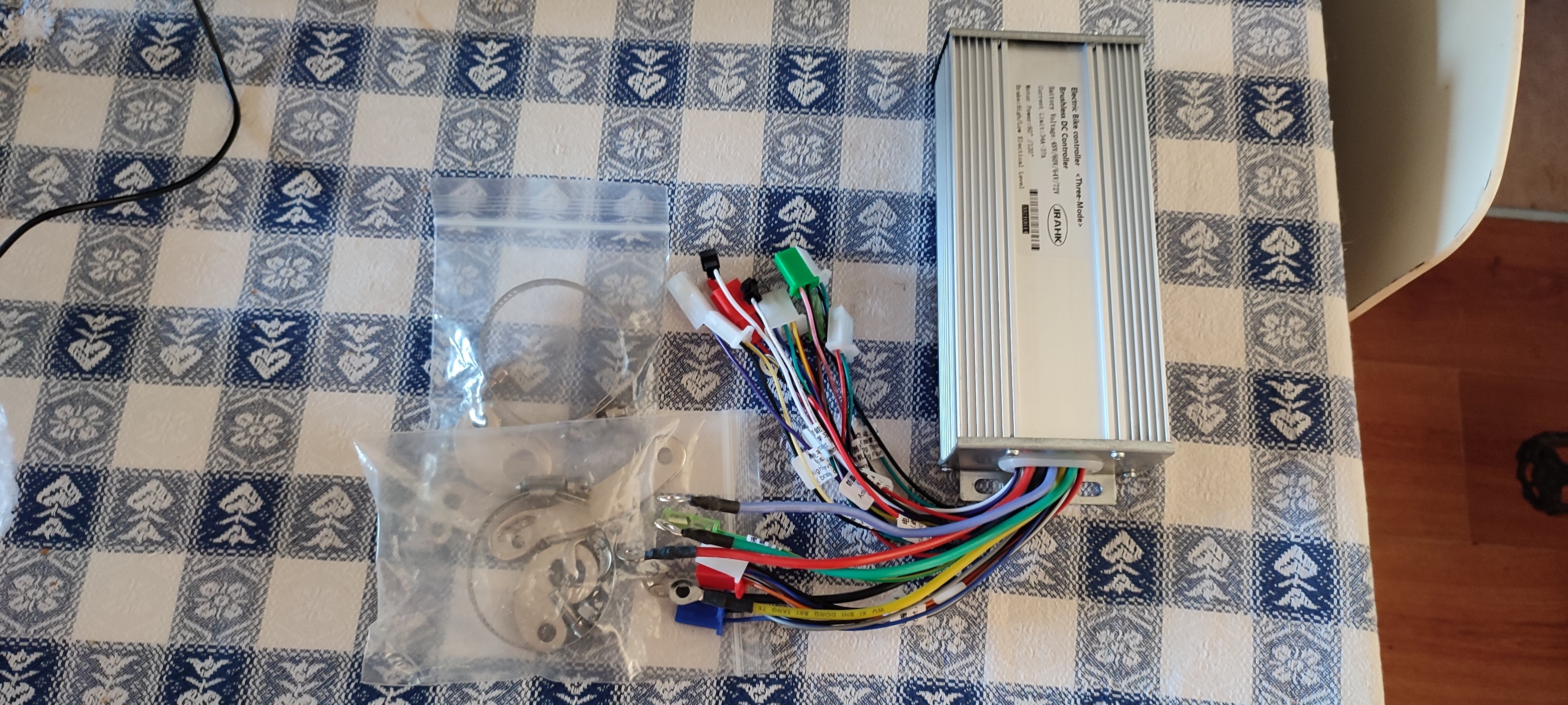

e anche la centralina è andata. ho preso una "34-37A" (chissà quale dei due, nella descrizione c'è scritto così) a onda sinusoidale.
Ora manca la batteria. sono orientato a prenderla sul sito tedesco, comunque c'è tempo, aspetto prima che arrivino i torque e di montarli, poi procederò con la batteria
p.s. il venditore mi ha anche detto riguardo la differenza tra onda quadra e sin. che quella a onda quadra dovrebbe avere più ripresa/spunto da fermo rispetto all'altra. (ma che con potenze elevate, su una bici penso la renda meno guidabile)
36545 Messaggi
Inserito il - 20/10/2021 : 12:56:35  Mostra Profilo Invia a Barba 49 un Messaggio Privato  Rispondi Quotando
Non è corretto, le prestazioni con onda quadra o sinusoidale sono identiche mentre sicuramente cambia di molto la rumorosità del motore: Le uniche centraline con partenza più "dolce" sono quelle definite "Torque simulation"...
La dicitura 34/37A dipende dal fatto che la taratura degli Shunt è grossolana, quindi possono capitare centraline da 34A massimi come da 37A massimi.

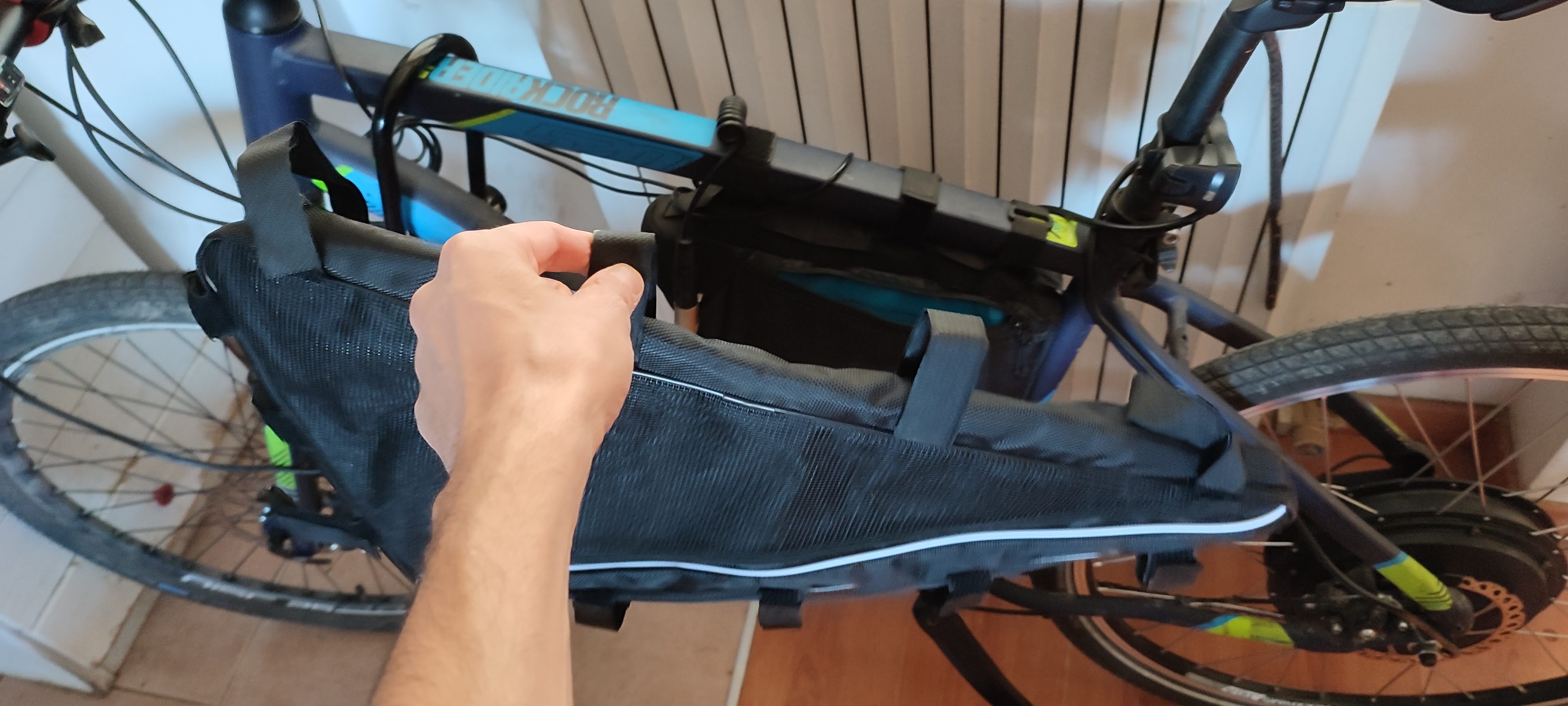

Inserito il - 02/11/2021 : 14:32:27  Mostra Profilo Invia a alexdgl un Messaggio Privato  Rispondi Quotando
buono, tutto arrivato. la mega borsa, la centralina, che a quanto leggo se connessa a polarità invertita si brucia, e i torque arms. Ora vedo di capire come montare i torque e la centra e appena tutto è ok ordinerò la 72v20ah da akkushop. i cinesi delle sinc mi hanno chiesto quanti pacchi mi servivano, quando gli ho risposto uno, non si sono neanche più sprecati a rispondermi..
Modificato da - alexdgl in data 02/11/2021 14:40:22
alexdgl
1017 Messaggi
Inserito il - 02/11/2021 : 14:39:13  Mostra Profilo Invia a alexdgl un Messaggio Privato  Rispondi Quotando
832,84 KB
1534,21 KB
566,38 KB
36545 Messaggi
Inserito il - 02/11/2021 : 15:11:40  Mostra Profilo Invia a Barba 49 un Messaggio Privato  Rispondi Quotando
Mi pare il minimo che una centralina sbagliando le polarità si bruci, prova con la batteria di un'automobile e vedi quanto ti costa la distrazione!!!
alexdgl
1017 Messaggi
Inserito il - 02/11/2021 : 15:34:17  Mostra Profilo Invia a alexdgl un Messaggio Privato  Rispondi Quotando
Ah buh pensavo che +48v o -48 cambiasse giusto il verso di rotazione della ruota..
36545 Messaggi
Inserito il - 02/11/2021 : 16:54:26  Mostra Profilo Invia a Barba 49 un Messaggio Privato  Rispondi Quotando
Certamente, prova e vedi!!!
Le centraline sono pieni di condensatori elettrolitici pronti ad esplodere se inverti la polarità...
