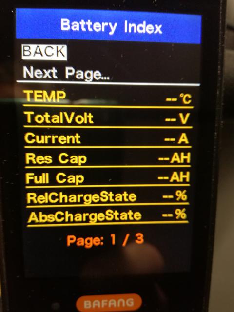

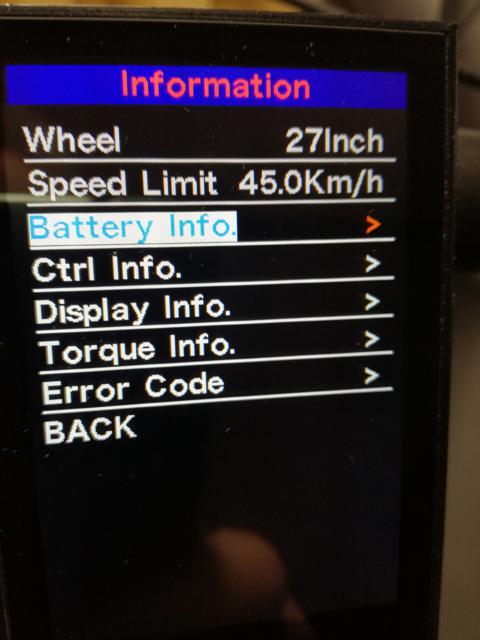

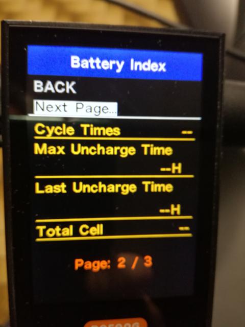

120 Messaggi
Inserito il - 02/11/2021 : 17:58:24  Mostra Profilo  Rispondi Quotando
queste sono le schermate in questione.... ruota e velocità non sono disponibili e, tanto meno i dati della batteria

36547 Messaggi
Inserito il - 02/11/2021 : 20:26:45  Mostra Profilo Invia a Barba 49 un Messaggio Privato  Rispondi Quotando
Ti ho già risposto, solo montando le batterie Bafang con il BMS apposito puoi avere questi dati, altrimenti no...
