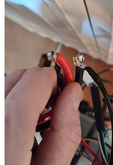

                       ho appena installato la nuova centralina con il display, ma non sia accende. Premo il tasto power e nulla accade. ho provato anche a scollegare il display e accelerare ma niente. La cosa strana, è che ho misurato la tensione tra il rosso e il nero della batteria, e a seconda di dove posizione i morsetti del tester da un valore variabile da 17 a 20V. Le saldature tra i cavi della batteria e della centralina le ho fatte io, però penso che se tensione c'è il contatto lo fanno, seppure non so spiegarmi perchè varia a seconda di dove metto il tester. (la batteria ha la giusta tensione di 75V) |
                 alexdgl
                 1017 Messaggi  |
                       Inserito il - 18/12/2021 :  13:21:39
    46,44 KB |
                 alexdgl
                 1017 Messaggi  |
                       Inserito il - 18/12/2021 :  16:57:52
                       se qualche fase non facesse contatto bene, dovrebbe accendersi comunque il display, no ? Cosa assai strana, una volta scollegata la centralina dalla batteria, la tensione tra i due poli dei cavi della centralina rimane a 15V pure se non collegata a nulla(??!) |

                      |  certo non sono soddisfatto della saldatura che ho fatto tra i cavi della batteria e quelli della centralina, mi rimaneva poco stagno e devo andare a comprarlo, però dovrebbe o fare contatto o non farlo, dare 20V invece che 75 non può dipendere dal collegamento fatto male, o mi sbaglio? |
                 14781 Messaggi  |
                       Inserito il - 22/12/2021 :  08:39:11

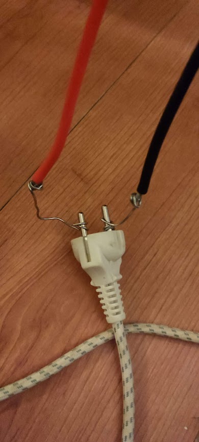

                      |  Proverei a mettere un carico sulla batteria, es un ferro da stiro (attento che scalda!) per vere se la tensione si abbassa. A mio parere è probabile che sia un problema di batteria, una centralina non può far abbassare la tensione di una grossa batteria |
                 36553 Messaggi  |
                       Inserito il - 22/12/2021 :  09:10:41
                       Esatto, prova la tua batteria utilizzando un carico (lampadine, ferro da stiro, asciugacapelli) e vedi se la tensione di 75V è reale o è una tensione fantasma...    |
                 alexdgl
                 1017 Messaggi  |
                       Inserito il - 24/12/2021 :  19:19:47

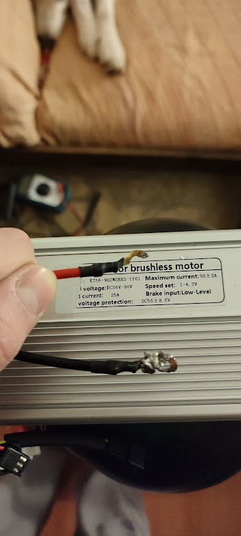

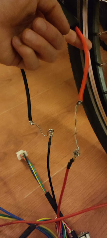

                       ho provato a collegarla al ferro da stiro, così:
    47,9 KB
  misurando con il tester tra i due poli della presa del ferro, ho la stessa tensione della batteria, 75V. in compenso il ferro non si scalda, ma forse quello è dato dal fatto che il circuito interno è progettato per funzionare a 220v? Prima di restituire anche questa centralina, che altre prove posso fare sulla batteria, per quanto dubito sia li il problema? certo che pure due centraline di fila una che non funziona più dopo 1 mese, l'altra che non parte proprio seppure nuova, fa venire dubbi..
  quà alimentando la centralina, misuro 11V  Immagine:
    53,68 KB
  -------------- ora mi chiedo, questi sono i due connettori della centralina, può avere senso tagliarli via e spellare il filo e vedere se collegando la batteria direttamente al rame dei due cavi le cose cambiano? Immagine:
    50,39 KB |
                       Modificato da - alexdgl in data 24/12/2021  19:26:53 |
