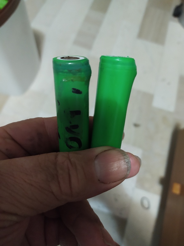

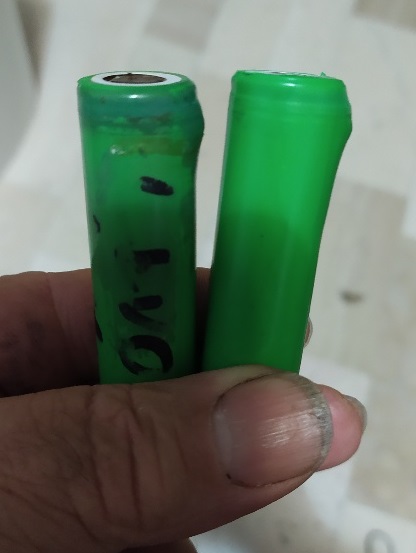

Inserito il - 09/11/2021 : 23:07:46  Mostra Profilo Invia a andrea 104KG un Messaggio Privato  Rispondi Quotando
Dopo la vendita della levo mi è rimasta la batteria, che ho sezionato... Su 40 celle ne ho trovate 2 gonfie come in foto, 3 a 2v, tutte le altre a 4,08v dopo 4 mesi di abbandono. Siccome ho altre 40 Samsung 35e, stessa epoca, 2017 con pochi cicli , (provate danno 3300 mah) , volevo farmi una batteria 13s5p mettendo in ogni parallelo 3 celle 35e e 2 celle ex levo lg mj, ovviamente prendendo le buone.. Che ne dite possibile?

In paralleo puoi mettere qualsiasi tipo di celle, basta che il numero delle "vecchie" e delle "nuove" sia lo stesso per ognuno dei 13 paralleli, quindi quello che vuoi fare tu va benissimo: D'altra parte quando si collega un extender ad una batteria alla fine si fa la stessa identica cosa, e non accade niente, anche in caso di parallelo diretto con i BMS bidirezionali.

I mah dei due tipi di batterie sono uguali, ma sono uguali anche i parametri di scarica?
Quando le celle hanno sofferto o sono particolarmente vecchie non basta guardare alla differenza di potenziale che mostrano,vanno ricaricate completamente,messe sotto stress una a una e classificate, altrimenti rischi di perdere tempo con batterie che ti fanno pochi kilometri o se messe sotto forte scarica gli scoppia un'elemento debole che ti scassa tutto il parallelo buono.
Usa tools dedicati per la scarica oppure lampadine auto o resistori che trovi su internet, altrimenti hai un'alta percentuale di rischio di buttare celle buone con celle malate.

Ciao Andrea fammi capire queste due sono le batterie originali della Levo ?
15285 Messaggi
Inserito il - 14/11/2021 : 14:03:13  Mostra Profilo Invia a andrea 104KG un Messaggio Privato  Rispondi Quotando
Si Miura, dopo 2 anni e mezzo. Penso che erano sul punto di esplodere, con ovvie conseguenze
Dopo averla lasciata ferma 4 mesi le altre erano a 4,08v tranne altre 3 non ho fie ma a 2v. Ho testato quelle a 2v e si sono ricaricate e danno più di 3100 mah. Le ho messe nella sigaretta elettronica e vanno bene. Con calma fare una batteria con altre 35e vecchie ma buone, quello che dura dura, per non buttarle.. o almeno per buttarle da finite.....
Inserito il - 15/11/2021 : 09:35:50  Mostra Profilo  Visita l'Homepage di blindo7 Invia a blindo7 un Messaggio Privato  Rispondi Quotando
mi pare che avessi lo strumentino per la carica,
portale tutte al massima carica e selezionale per resistenza interna,
quelle troppo alte le butti,
dopo una settimana rimisuri, e quelle che sono scese le butti,
con le rimanenti puoi farti un pacchetto,
sempre tenendo presente che sono lo stesso lotto e stessa età di quelle che hanno buttato l'acido,
è un po' come mettere sull'auto gomme lisce, la foratura è ancora possibile,
sarebbe meglio fare due blocchi con due bms, in modo che salvi quelle nuove/recenti,
invece di mescolare celle diverse

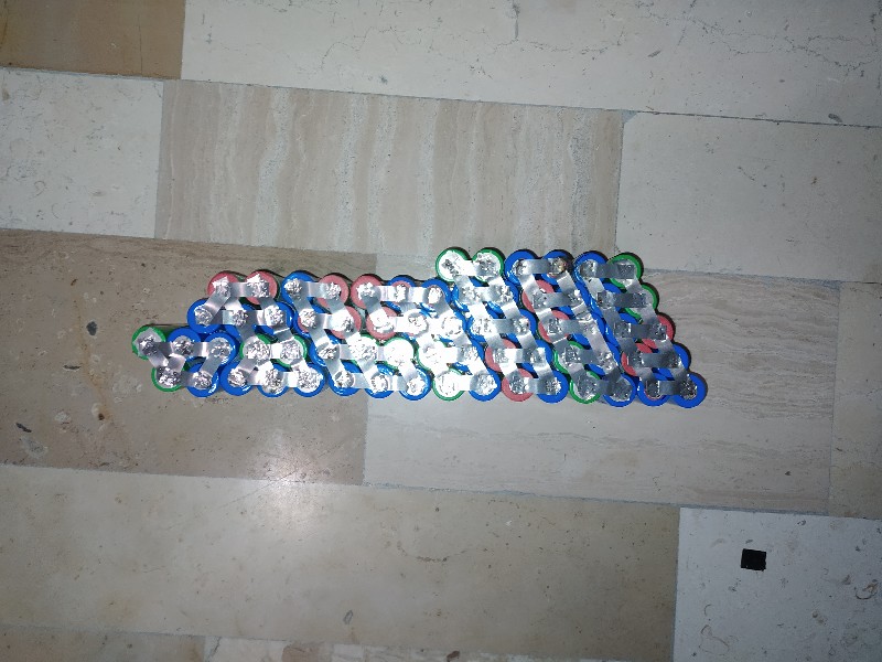

Ecco la batteria con celle riciclate.. sono curioso di vedere quanto dura è la prima batteria che faccio puntandole celle, le altre tutte saldate a stagno. In apparenza la mini scheda con 2 lupo salda la 0,10 benissimo...

15285 Messaggi
Inserito il - 01/12/2021 : 18:58:29  Mostra Profilo Invia a andrea 104KG un Messaggio Privato  Rispondi Quotando
Ecco il risultato della batteria con celle di recupero... Risalgono al 2017.. vi terrò informati su quanto durano, ho già visto che il drop è troppo alto, non ho il wattmetro ma le funzioni del firmware modificato dicono 3v a circa 400w e ben 5v in turbo, che però non ho ben capito quanto assorbe,. Dovrebbe essere sui 700w. La bici è un muletto che uso per muovermi per il Paese e va già bene se mi dura un anno, almeno le avrò sfruttate al massimo..

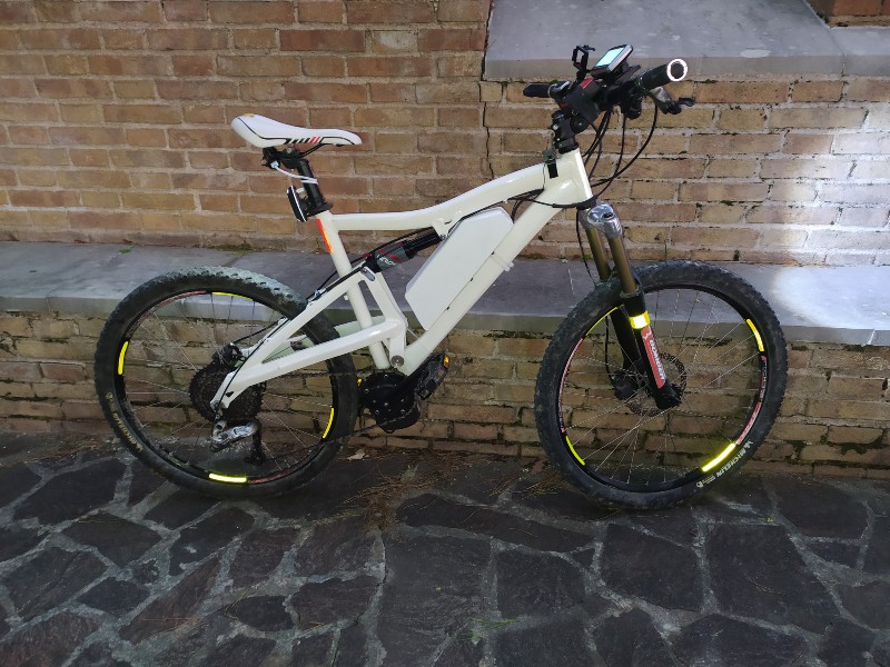

15285 Messaggi
Inserito il - 05/12/2021 : 23:12:13  Mostra Profilo Invia a andrea 104KG un Messaggio Privato  Rispondi Quotando
Oggi ho utilizzato la batteria per un giretto sopra le nuvole... ehmm la nebbia
Avevo già fatto 7-8 km e 150mt di dislivello, la batteria non era al 100%. Ci ho fatto 23 km e circa 800mt di dislivello, era quasi a terra 45v ma droppava a 42v. L'ho ricaricata collegandoci un wattmetro e ci sono entrati 564wh, errori dello strumento e perdite di conversione credo circa 500wh. Quindi la batteria, che non era finita, sarà sui 550wh effettivi, almeno con questo freddo.
Considerando che è fatta con celle da 3400mh, 5 in parallelo, da nuova avrebbe dovuto essere da 17ah cioè circa 800wh. Quindi le celle dal 2017 ad oggi, un po' per i cicli un po' per la vecchiaia hanno perso circa 250wh.
Per un muleto va più che bene
Quello che non va bene è il tsdz2, è un motore nuovo ma nato sfortunato. Già da subito centralina bruciata e non si riusciva a venirne a capo.
Però il problema è che fin da nuovo ha sempre fatto un rumore da macinacaffè, sembra che i cuscinetti siano tutti sgranati. In cima alle salite aveva cominciato a fare anche rumori metallici strani mai sentiti su nessun motore e temevo che mi lasciasse a piedi a 20km da casa. Abbassando un po' il livello i rumori sono spariti, almeno quelli nuovi, è rimasto il macinacaffè... insomma non da per niente sicurezza, booh l'ingranaggio blù l'ho cambiato ma non è quello, l'albero ha 2 cuscinetti aggiuntivi, per il resto ci sono solo altri piccolissimi cuscinetti booh, lo userò vicino casa finchè non si rompe...
