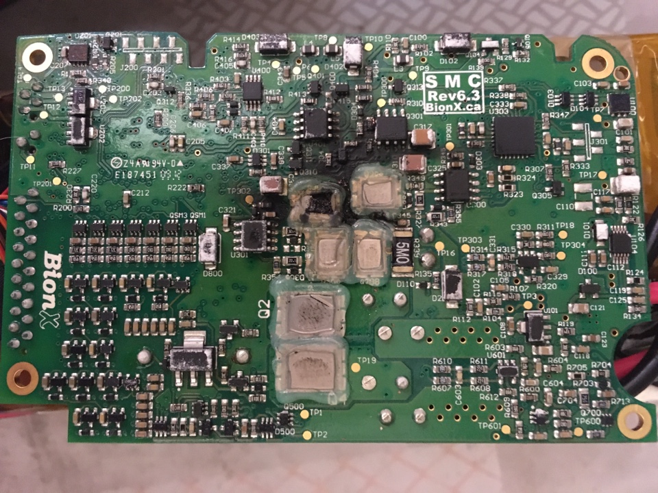

Inserito il - 24/11/2021 : 23:34:06  Mostra Profilo Invia a andrea14048900 un Messaggio Privato  Rispondi Quotando

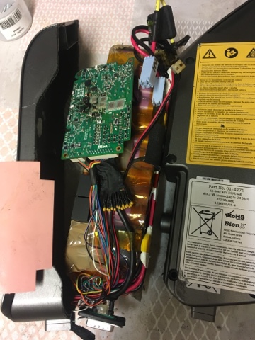

Ciao a tutti , qualcuno di voi sa dove recuperare un pacco batterie Bionx E-bike smart mercedes come da allegato ? , cerco la scheda che è all'interno ... che non fa solo da BMS (almeno credo? ).Chiedo quindi a voi esperti .
in allegato trovate , la bici , il pacco batterie e la scheda che è all'interno del pacco batteria .
grazie a chi mi aiuta .
Attualmente non si carica piu ! Nell'ultima ricarica si è bruciato il caricatore (e ne ho acquistato un altro ma non si carica piu.)

da cosa puo essere stata provocata la bruciatura?

La bruciatura è avvenuta semplicemente per vecchiaia, i componenti elettronici non sono certo eterni...
Se sei certo che la bici funzioni anche senza questa scheda segui il consiglio di Banzai, togli tutto, monta un comune BMS da 48V e acquista un caricabatteria per quella tensione.

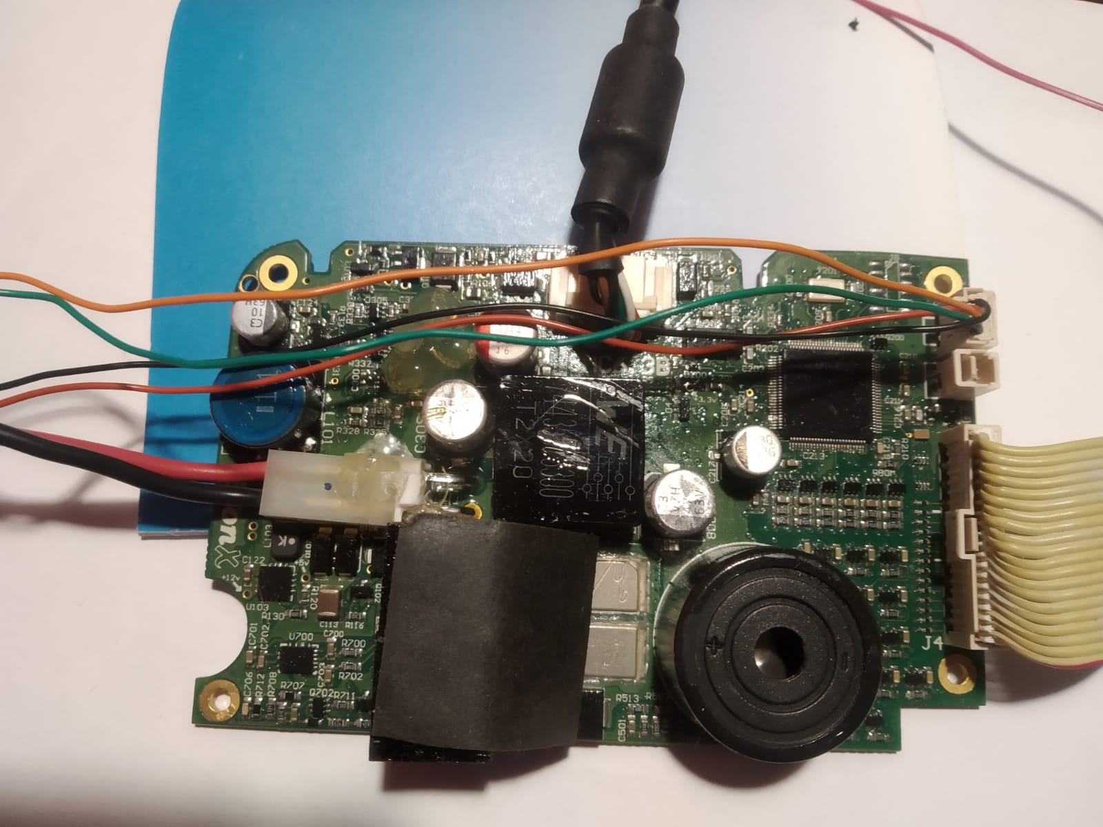

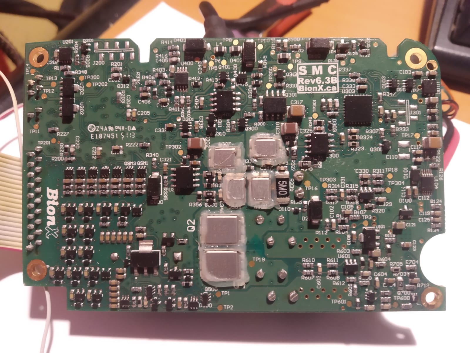

Non lo avevo scritto perchè pensavo di aver buttato tutto ma ho trovato la scheda della seconda batteria che ho smontato quando sono passato al TDSZ2, questa funzionava correttamente, sembra più recente della tua ma dovrebbe funzionare, il mio sistema le vedeva tutte e due. Se ti interessa è qua.
246,57 KB
179,51 KB

Ciao a tutti , in aggiornamento scrivo che ho montato la scheda che mi hanno inviato , sembra tutto funzioni ( ho provato a montarla e a far girare i pedali in garage, ), non necessita di codici per farla funzionare sulla mia bici come sembrava.....
Una domanda a voi tecnici , sul lato della scheda è in appoggio una gomma molto molto morbida , credo serva a dissipare il calore, essendo appoggiata non riesce a """catturare il calore e dissiparlo"" sopratutto sul componente che su in alto su questo forum si vede bruciato .... Come si potrebbe creare una base che dissipi maggiormente ...... ( Immaginerei una base ...tipo silicone ( chiaramente qualcosa di tecnico dedicato...) .... che si appoggi su tutti i componenti e dissipi maggiormente poi la sua gomma ben ""incollata sulla base di ""tipo silicone"""" .....)
36553 Messaggi
Inserito il - 19/01/2022 : 20:17:08  Mostra Profilo Invia a Barba 49 un Messaggio Privato  Rispondi Quotando
Gomma che dissipa il calore? Mai vista...
Sono contento che la scheda funzioni bene...

Guarda che quello del link è il silicone che si inserisce tra i componenti elettronici e i dissipatori, è sottilissimo e sottoposto a pressione si "spalma" e rende il contatto termico molto stabile, io lo uso per i chip dei computer o per i mosfet delle centraline per bici...
andrea14048900
199 Messaggi
Inserito il - 20/01/2022 : 14:06:37  Mostra Profilo Invia a andrea14048900 un Messaggio Privato  Rispondi Quotando
Grazie , quello che ho è spesso circa 6 mm ed è solo appoggiato......
ma sostanzialmente "" dissipa calore"" chiaro che ""solo appoggiato fa quel che può..... ""un qualcosa di liquido che poi si solidifica e copia perfettamente l'anatomia di tutti i componenti "" credo sia migliore di un qualcosa solo appoggiato.....
