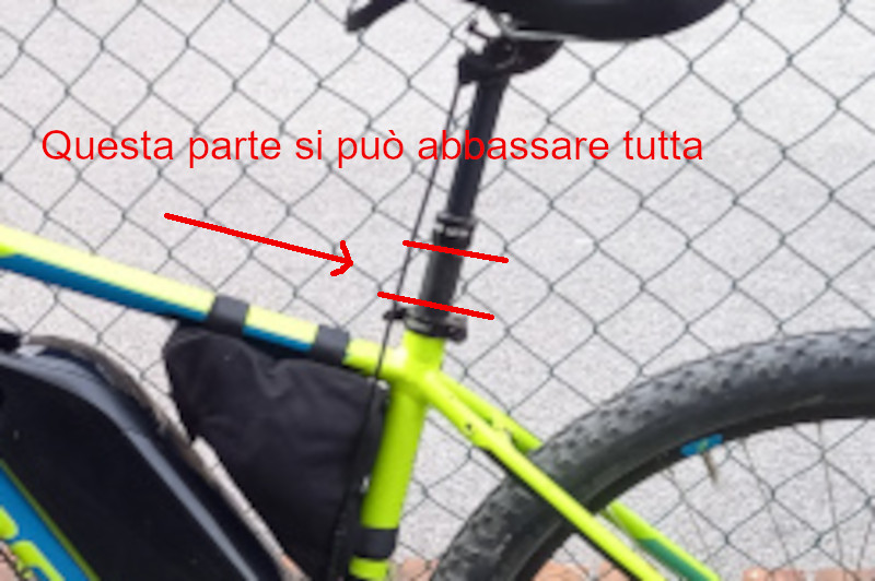

Qua l'ho montato sulla bici della moglie
Come puoi vedere è con il cavo che va sul manubrio dove c'è una levetta per poterlo abbassare e alzare. Non è bello esteticamente, però molto pratico, soprattutto nel caso di una fermata improvvisa dove non sempre si riesce a inclinare la bici di lato per mettere un piede a terra in sicurezza. Esperienza personale quando tempo fa mi si è piantata contro un ostacolo sono andato ad abbassare il seggiolino, ma si era sganciato il filo, ho cercato di mettere un piede a terra, ho trovato un po di vuoto e sono caduto come una pera cotta, fortunatamente ero fermo e non mi sono fatto nulla. Avere la leva sul manubrio è una sicurezza in più.
L'estenzione di quello che ho montato io è di 12 cm., per me appena sufficenti per avere una pedalata decente, ma per mia moglie è più che sufficente.

Nel caso che dovessi decidere di prenderne uno con il comando sul manubrio devi stare attenta dove è agganciato il filo.
Se prendi uno come dall'immagine sotto poi devi passare il cavo dentro al teleio e non so se con la milano è possibile.
47,72 KB
Se non è possibile è meglio prendere questo sotto
64,52 KB
berna_48
726 Messaggi
Inserito il - 28/11/2021 : 18:39:36  Mostra Profilo  Rispondi Quotando
Norma ha scritto:
Grazie mille, Berna! L'estensione di 12 cm si potrebbe diminuire? Io avrei bisogno di un'estensione di 2/3 cm, quando è completamente abbassato, e poi lo alzerei più o menoa 10 cm.
l'estenzione che dicevo io è quella tutto su tutto giù usando la levetta, l'estenzione che dici tu può arrivare a 0 cm., cioè a battuta la parte dove inizia lo stelo telescopico.
109,54 KB
Naturalmente la parte superiore telescopica la puoi alzare e abbassare quanto vuoi, nel mio caso 12 cm.

Norma ha scritto:
............ Insomma, devo solo fare un po' di pratica e credo che quando mi arriverà il reggisella ordinato da Amazon (non si sa quando verrà consegnato, chissà da dove arriva) io avrò già imparato e non ne avrò più bisogno
Tranquilla Norma che quando l'avrai e ti sarai abituata ad usarlo non ne potrai farne a meno
