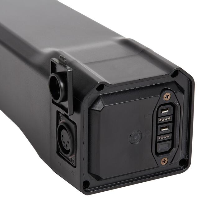

Comunque la batteria ha i connettori come in foto, quelli in basso hanno + e - ben visibili. Domani porto la bici dal mio meccanico di moto e faccio misurare la tensione col tester. 42V quindi?

Se la batteria è come la mia per far uscire tensione dai connettori principali devi accendere la bici e staccare la batteria dal suo alloggiamento, la batteria fornirà tensione per circa 2 minuti sui terminali, questo per dire che la batteria funziona e non è rotta.
Puoi vederla anche tu la tensione del carica batteria e della batteria basta che non fai toccare i puntali e metti in corrente continua ad una scala alta, verifica il carica, a me sta 41,7.

Sì, è esattamente come la tua, tranne le celle (sulla mia sono Samsung, sulla tua LG e di maggiore qualità...dalla E-ST 500 un mese fa ho fatto trapiantare la corona fra l'altro).
Mi sono sempre chiesto la differenza fra i connettori e i 4 contatti sotto di essi, nonchè il significato dello spazio vuoto per un terzo connettore "fantasma".

Leggi sopra cuocci, la batteria ha un circuito che comunica con la centralina, i connettori piccoli alcuni hanno tensione che va dalla batteria alla centralina e al display, altri connettori danno informazioni aggiuntive alla centralina tipo autonomia conteggio usura penso e consenso alla accenzione vero e proprio della stessa con rilascio tensione sui terminali grossi, senza il consenso la batteria non rilascia tenzione.
cuoccimix
363 Messaggi
Inserito il - 29/11/2021 : 20:26:10  Mostra Profilo Invia a cuoccimix un Messaggio Privato  Rispondi Quotando
E il terzo? forse per eventuali fari?

Bo, forse per possibili future opzioni. Per le luci, dalla mia centralina esce un cavo apposito a due pin per connettere un faretto anteriore che si comanda da display ed è da 6V, non so se la tua ce l'ha, se cumunque ti da la "spia" fanali dovrebbe averlo, è l'unico connettore morto.

Infatti io ti avevo detto di misurare la tensione all'uscita del caricabatteria, spesso le batterie se non inserite nella bici non erogano alcuna tensione...
Poi scusami ma mi sembra molto più leggero un caricatore che una batteria, sbaglio?
Non capisco, il caricatore immagino eroghi sempre la stessa tensione, giusto?
O intendi (sulla batteria) l'entrata del connettore del caricatore?

No, la batteria spesso se non è collegata alla bici NON eroga tensione, quindi è inutile che tu insista a cercare, porta dal meccanico il caricatore, accendilo e fai misurare la tensione sul connettore di uscita!!!
Se ti ho dato questo consiglio è perchè so bene che misurare la tensione di una batteria dai connettori è difficile.

Cuocci te l avevo descritto come mantenere l'uscita dei connettori attiva anche se per poco tempo, secondo me il tuo caracabatteria è a posto ma meglio misurarlo con un tester.
