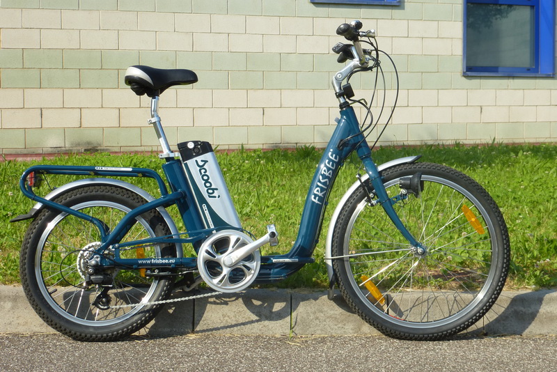

Da qualche giorno ho una domanda che mi frulla per la testa e mi chiedo se voi potete darmi una risposta. Ho notato che, se tengo il sellino della Scoobì all'altezza che mi permette di poggiare i piedi (solo le punte) quando mi fermo, non ho poi problemi in fase di pedalata, perchè riesco comunque ad allungare bene le gambe. Con la Milano, invece, se toccavo a terra, non riuscivo poi a pedalare bene, non riuscendo ad allungare le gambe. Stessa cosa mi è capitata l'altro giorno, provando la Atala Emoticon: tocco a terra, ma pedalo male.
Può essere perchè il reggisella della Scoobì ha una forma strana? Allego una foto per farvi capire meglio
244,42 KB
Chiedo perchè, nell'eventualità riesca a procurarmi una bici da affiancare alla Scoobì, magari riesco a farmi mandare un reggisella piegato dalla Frisbee o farne piegare uno.

Non credo dipenda dalla forma, piuttosto sono le varie misure di altezza del mov centrale, del tubo sella, il diamentro del ruota post. che contribuiscono a fare quel mix che và bene su una bici e non su un'altra.

La Scoobi come molte altre bici "a scavalco basso" è stata pensata per persone che hanno difficoltà di vario tipo, quindi sono supercomode anche se poi in realtà ciclisticamente sono molto meno efficienti e maneggevoli delle bici a telaio chiuso o di quelle come la Milano...
Considera infatti che avere il manubrio molto più alto della sella impedisce di scaricare sulla ruota anteriore una parte del peso del ciclista e non pemette nemmeno di poter fornire la massima spinta sui pedali, per non parlare del fatto che stando "seduti" ogni asperità del terreno si riperquote sulla colonna vertebrale, quindi non sono poi così comode nei lunghi percorsi e non sono assolutamente aerodinamiche.
Quanto alla motorizzazione non vedo perchè dovrebbe avere un motore centrale visto che non è una bici adatta per fare fuoristrada, non ha nemmeno la forcella ammortizzata, e su asfalto e sterrati un motore come quello della Milano basta e avanza.

Può essere che sulla Milano la distanza sella pedali fosse inferiore perchè il movimento centrale è posizionato più in alto rispetto alla Scoobi.
La distanza sella pedali è importante perchè determina la giusta posizione in movimento, ché se trascurata può portare anche a gravi problemi al ginocchio.

Io penso che sia una questione di distanza da terra del padale quando è tutto basso. Prova ad abbassare il pedale e misurare quanti cm. ci sono per arrivare a terra di ambedue le bici, probabilmente la scoobì ha i pedali più vicini al terreno tanto che ti permette di mettere i piedi in terra senza allungarli troppo.

Ache le pedivelle sono di diversa misura, credo che vadano dai 16,5 mm ai 17,5 mm. l'altezza del movimento centrale deve essere tale da non consentire interferenze tra pedali e suolo in curva. dall'asse del movimento centrale a terra di solito si lasciano almeno circa 260 mm.

La forma del reggisella sulla Scoobi credo dipenda dalla batteria posta davanti al tubo telaio. Se fosse dritto porterebbe la sella troppo indietro.
Ad occhio il movimento centrale risulta più in basso rispetto a quello della Milano e, di conseguenza, anche i pedali oltre ad avere anche la sella più bassa. Per questo ti trovi meglio a pedalare con la Scoobi, la Milano ti costringeva a tenere la sella bassa e la distanza fra la stessa e pedali non era "perfetta".

La forma del reggisella della Scoobi serve a "compensare" il lungo tratto orizzontale del telaio, se non fosse fatto in quel modo avresi il manubrio talmente lontano dalla sella da non poterlo raggiungere da seduta!!! Quel telaio come ho scritto sopra non è un normale telaio da donna, è uno "scavalco basso" per persone problematiche, in Germania li hanno sempre fatti, da noi sono molto meno conosciuti e diffusi!!!

Mi sono tolta la curiosità ed ho misurato: lo scavalco è a 25 cm da terra e anche il movimento centrale è alla stessa altezza. Peccato che in Italia non si trovino bici con queste misure
